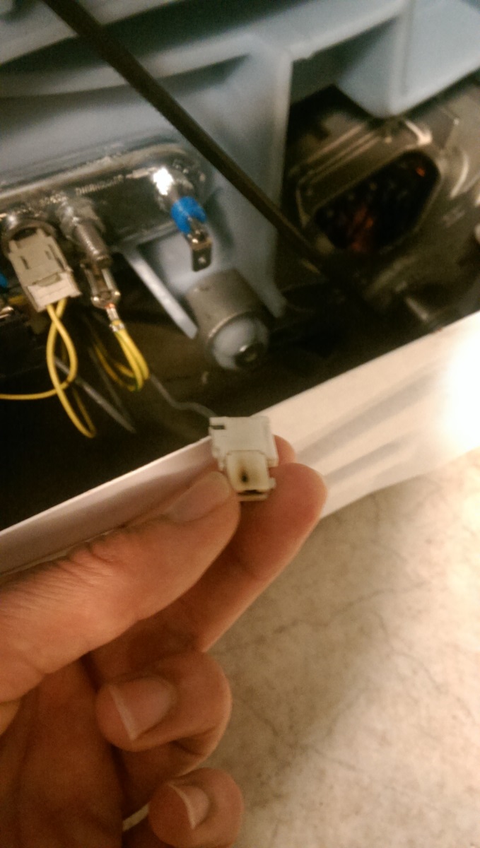

Varmelegme ser fint ud mens strøm tilslutning ser ud som på billdet, Hvad hedder den og kan man selv udskifte den. Tak for hjælpen

er det dit hfi relæ eller sikringgruppen der falder ud ????
det du viser på billedet er en kabelsko den kan du sagtens selv skifte, hvis det er din sikringsgruppe der falder ud så er det oftest p.g.a af overbelastning eller fejl på vaskemaskinen, men er det derimod dit hfi relæ så er der overgang til jord og dermed sikkert dit varmelegme der er defekt, jeg tænker ikke at fejlen ligge i den kabelsko du viser
Og dog, helt godt ser den hellere ikke ud

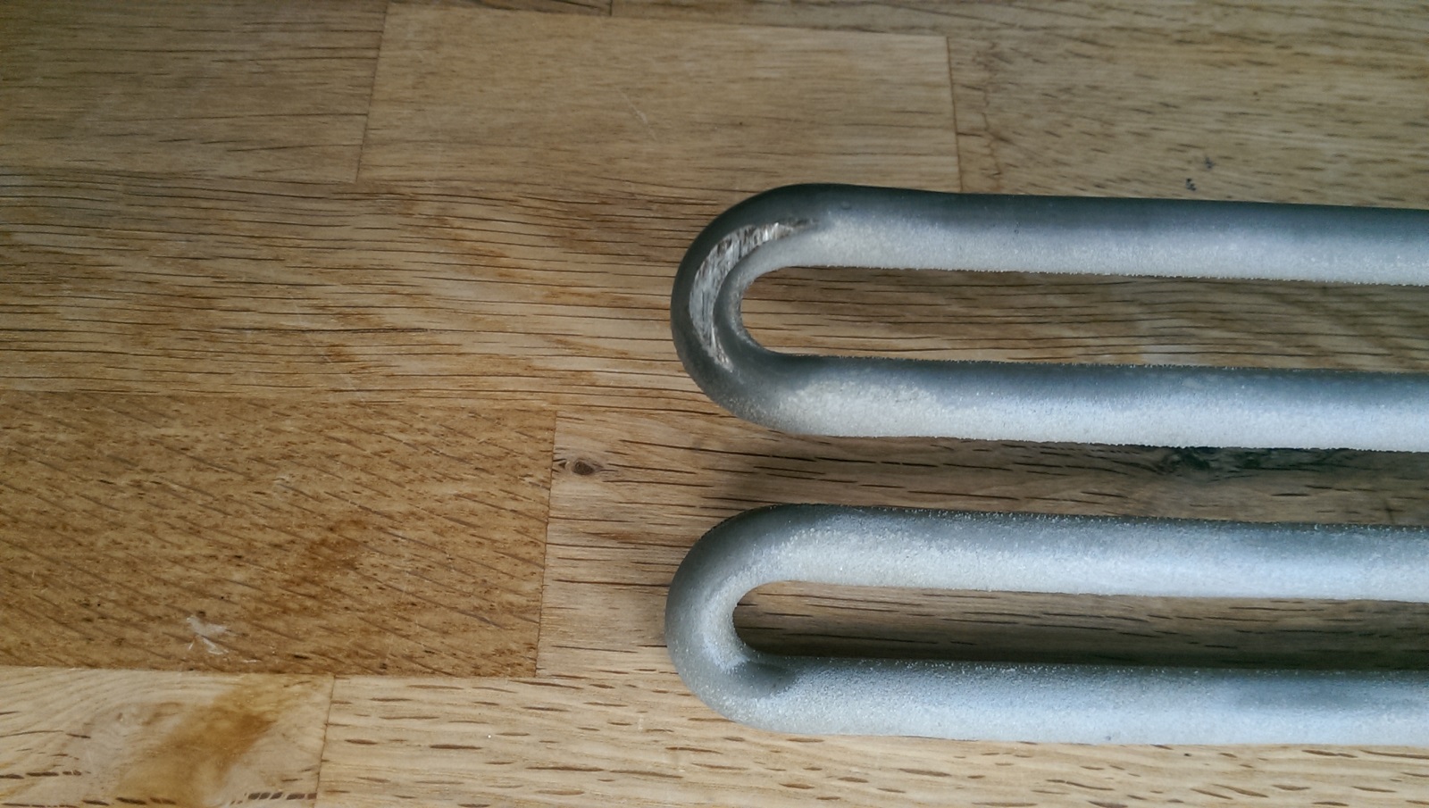

Ja på med et nyt varmelegeme..
Det kunne se ud som om det har rørt ved tromlen, med det slidmærke..
jeg er 100 % overbevist omm at det er dit varmelegme der driller jeg har selv skiftet varmelegmei denne uge den smækkede og mit hpfi, og jeg gav 287,50 inkl moms til en electrolux så det er heldigvis ikke en formue
Tak alle, den skifter jeg ud, træls at den havde kontakt med tromlen, kan det være vibrationer.

Jeg sendte dette link: http://www.nettoparts.dk/shop/slaar-hfi-hpfi-relaeet-8856c1.html, da jeg selv har benyttet punkt 1 på listen og det hjalp at skifte varmelegemet
Ift. vibrationer, så har jeg købt nogle "gummi fødder" til at sætte under min vaskemaskine, så den ikke står så uroligt.
