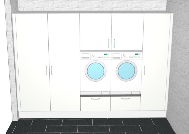

Deres ide til opstillingen ser således ud:
De vil helst undgå skydelåger, men jeg kunne forestille mig at skydelåger ville være med til at dæmpe støjen lidt. Hvad tænker I?
Det vil støje mere det der, da de vibrationer maskinerne laver, vil forplante sig i skabene, og dermed blive "forstærket".
De skal lave det i materialer der er MEGET stabile, så som murværk, især for vaskemaskinens vedkommende.
Der ud over, så kan de montere noget støj-dæmpende skum på siderne rundt om maskinerne, det vil reducere det en anelse mere, men ikke alverden.
Det sidste er at lukke rummet helt af, så begrænser de støj-spredningen.
Maskinerne ned på gulvet. Som det er vist, vil alle vibrationer fra maskinerne forplante sig til skabene, som vil komme til at stå og rasle.
Vil de have maskinerne op, kan det under bygges op i multiblokke. Men så får man ikke skuffer under ! !
Det bedste du kan gøre er, at stille maskinerne på en stiv plade, som igen står på nogen klodser som er lidt elastiske - det vil forhindre vibrationer at forplante sin ud i vægge og gulve. Det kunne være nogen korkklodser eller nogen gummiklodser.
Desuden evt lidt lyddæmpende indvendigt på væggen inde i skabet.
