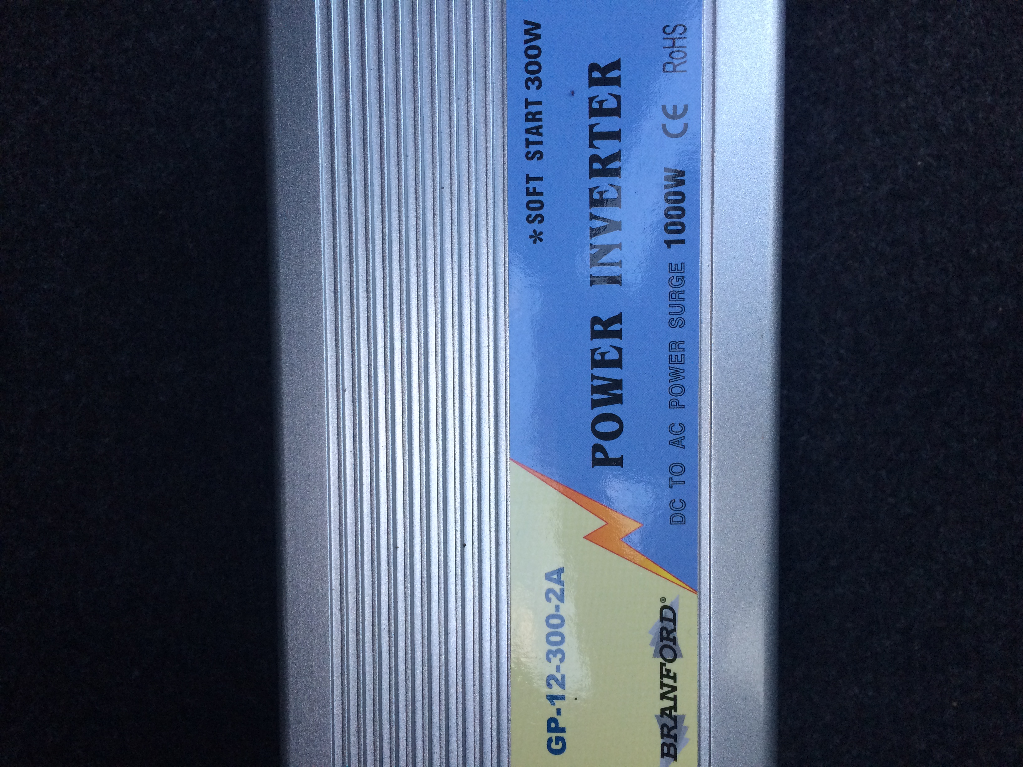

Milan77 Trådstarter 14 8260 20-08-2016 19:16 Hmm 1000 tak for hurtigt svar 👍👍 står nu og kigger på den omformer og læser GP-12-300-2A Går stærkt udfra at det betyder good power 😄😄 12v til 300 w 2 AMP Mvh martin

jenshøj 3604 4800 20-08-2016 19:43 Dit spørgsmål er lidt uklart. Er det ledningen mellem inverter og batteri, eller mellem inverter og brugsgenstand du mener? Til batteri: 12V * 2A = 24W - så du læser specifikationerne forkert. 300W / 12V = 25A - ikke "almindelig" ledning. Til forbrugsgenstand: Her kan du bruge "almindelig" ledning.
Milan77 Trådstarter 14 8260 20-08-2016 20:16 Skrevet af <a href='http://www.lav-det-selv.dk/Medlemmer/Profil/userid/24681' class='af-profile-link'>jenshøj</a> på 20-08-2016 19:43 <p>Dit spørgsmål er lidt uklart. Er det ledningen mellem inverter og batteri, eller mellem inverter og brugsgenstand du mener?</p> <p>Til batteri:</p> <p>12V * 2A = 24W - så du læser specifikationerne forkert. 300W / 12V = 25A - ikke "almindelig" ledning.</p> <p>Til forbrugsgenstand:</p> <p>Her kan du bruge "almindelig" ledning.</p> <p> </p> Hejsa den ser sådan her ud 😄👍? Annonce

S. Fabrin 19650 4400 20-08-2016 22:34 Når det er tilgang fra batteri, er strømmen mindst 25 A, og så er min. kvadrat 6mm2. Men afhængig af afstanden fra batteri til inverter skal du højere op, måske 10 mm2. Der står også på inverteren 1000W surge svarende til 75 A på 12V siden. fase
