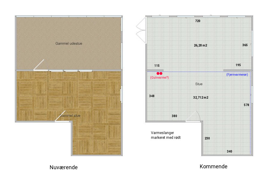

Vi skal til at renovere en gammel udestue, og i samme ombæring lægges denne til stuen.
Derfor skal alt beton bankes op, og der skal isoleres, samt etableres gulvvarme.
Men nu er jeg kommet i tvivl om projektet, efter at have læst historier om flere strenge og shunts...
(Jeg er på bar bund her)
Huset er fra 1972, og ombygget fra oliefyr til fjernvarme.
Der er gulvvarme i 4 mindre rum, men det er lavet direkte på de eksisterende rør, hvor der før var radiatorer.
Hvor mange strenge anbefaler i til følgende konstruktion? (Modellen på højre side)
Og er det nødvendigt/anbefalet med en shunt?
Og skal denne i så fald monteres i stuen, eller måske på det store rørsystem, som forsyner hele huset?

Jeg købte en Wavin Tigris midishunt med 3 kredse. (Den er monteret)
Mangler dog stadig styring til dette.
Hvad er der med af styring til dit system?
Jeg skal jo bruge noget der ligner 3 telestater, en styring, og en rumtermostat.
