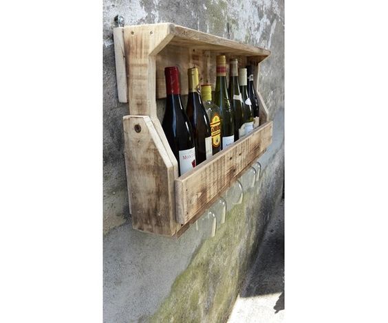

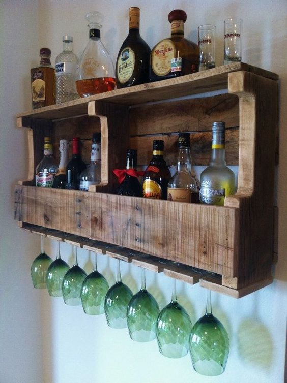

Jeg synes du skal starte med den store, den ser ud til at være lettest at have med at gøre.
Du skal have mulighed for at save de endestykker i den viste eller i din egen facon. Så er det "bare" 5-6 ens brædder der kan sømmes på bagpå - øverst - under - og forkant. Så har du en flaske reol.
Det med at glassene kan hænge, kræver en ekstra bund, til at holde flasker oppe. Den skal så være kortere (2 x tykkelse på endestykker) end de andre brædder, da den skal sidde inden i.
Så er der jo et midterstykke som ligner endestykkerne men skal være kortet op i bunden.
Der skal saves riller til glassene. Du måler ud og borer nogle passende huller der hvor riller skal slutte. dernæst saves der præcis ind til hver side af hullerne. En fuksvans er perfekt til at saveopgaver.
Inden du begynder bør du lave en skitse, efter at du har taget mål af flasker tykkelse og højde, glas der skal hænge m.m.
