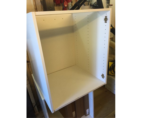

Ok, tak for rådet... Det kan være at det kommer til at foregå over 2 dage, jeg er heller ikke rutineret... Men jeg er virkeligt ikke glad for at skulle prøve at tage KUN bunden ud af skabet... Jeg har googlet og fundet et tilsvarende HTH skab og det ser sådan ud:
Hvis jeg skal have bunden ud, mens det sidder hvor det sidder - bliver jeg sku lidt bange for at komme til at skære for dybt og ramme en ledning eller hvad der nu er der... Så min ide var at starte med at afkoble vasken (+opvasker) og vandlås osv. Og så løfte bordpladen af... Og så skrue de 4-5 torx-skruer der går ned i soklerne af, af... Og så løfte hele skabet af... Og her er det kritiske øjeblik så... Jeg kan måske bestille en VVS'er til at komme kl. 10 om formiddagen og så har jeg løftet skabet ud. Så skal der så bores nye huller og VVS-manden skal se om han kan få rørene om på bagsiden af skabet. Hvis der skal bores i betonen - så ved jeg ikke hvem der skal gøre det... Problemet er også at når den dag kommer, så bliver det virkeligt besværligt at omstemme mig, hvis jeg af en eller anden årsag f.eks. lige først vil tage billeder og spørge her i forummet (det kunne jo være at jeg skulle vente måske 10-20 timer på at nogen vil svare/hjælpe - og i det tidsrum er det ikke så sjovt at undvære sin køkkenvask). Men altså... Jeg kan vel godt undvære køkkenvask i 2 dage... Hente vand på badeværelset osv...
