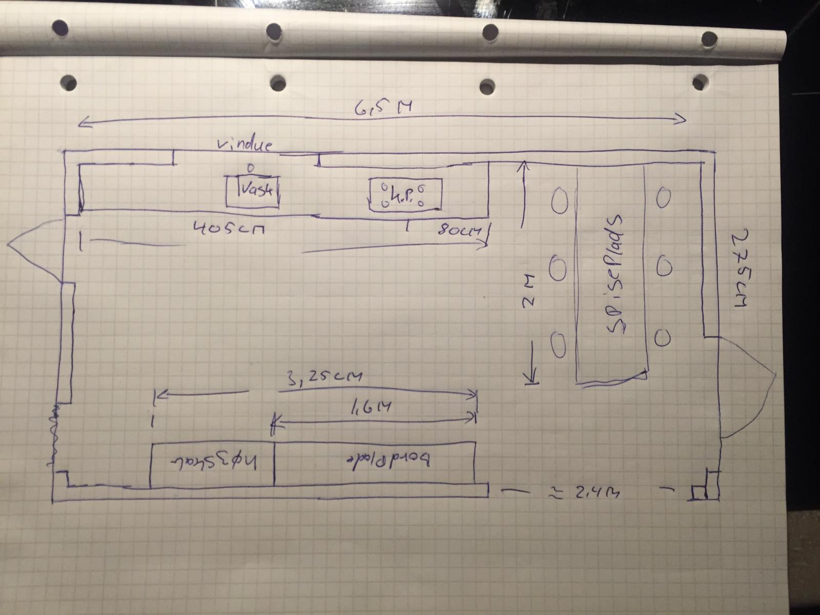

Hejsa, skal til og forberede og sætte Troldtekt op i køkkenet, men er lidt i vildrede om hvor mange spots man skal sætte op, og hvordan de skal placeres. nok også fordi jeg godt kan lide symetri, så vil ikke bare kaste dem op tilfældigt
Har kig på de spot som Greenline har til 119,- via LDS rabat på. https://www.greenline.dk/k/lav-det-...40d83159b9
det er ikke helt besluttet om der skal spots op over spisepladsen, eller det skal være pendler..

Jeg har pt 3 grupper i køkkenet, så havde også tænkt at den ene skal tænde køkkenplade med vask og kogesektion, og en til gangareal i køkken + den lille køkkenplade på modsatte side, og så en til spisesektionen..
efter sådan lidt vurdering, er jeg kommet op på at der skal 18 spot op - er det i over kanten (pæren er oplyst til 180 lumen - spredning 38g)
Jeg har tidligere haft halogen spots over spisebord (ca 230cm til loft) og jeg synes ikke det fungerede godt. Man kom let til at sidde og skygge for det man havde foran sig mad, computer, papirer m.v. Jeg siger ikke at det ikke fungerer for andre - for os var det ingen succes Har derfor i dag i køkkenalrum valgt at have pendel over spisebord og er glad for den løsning.

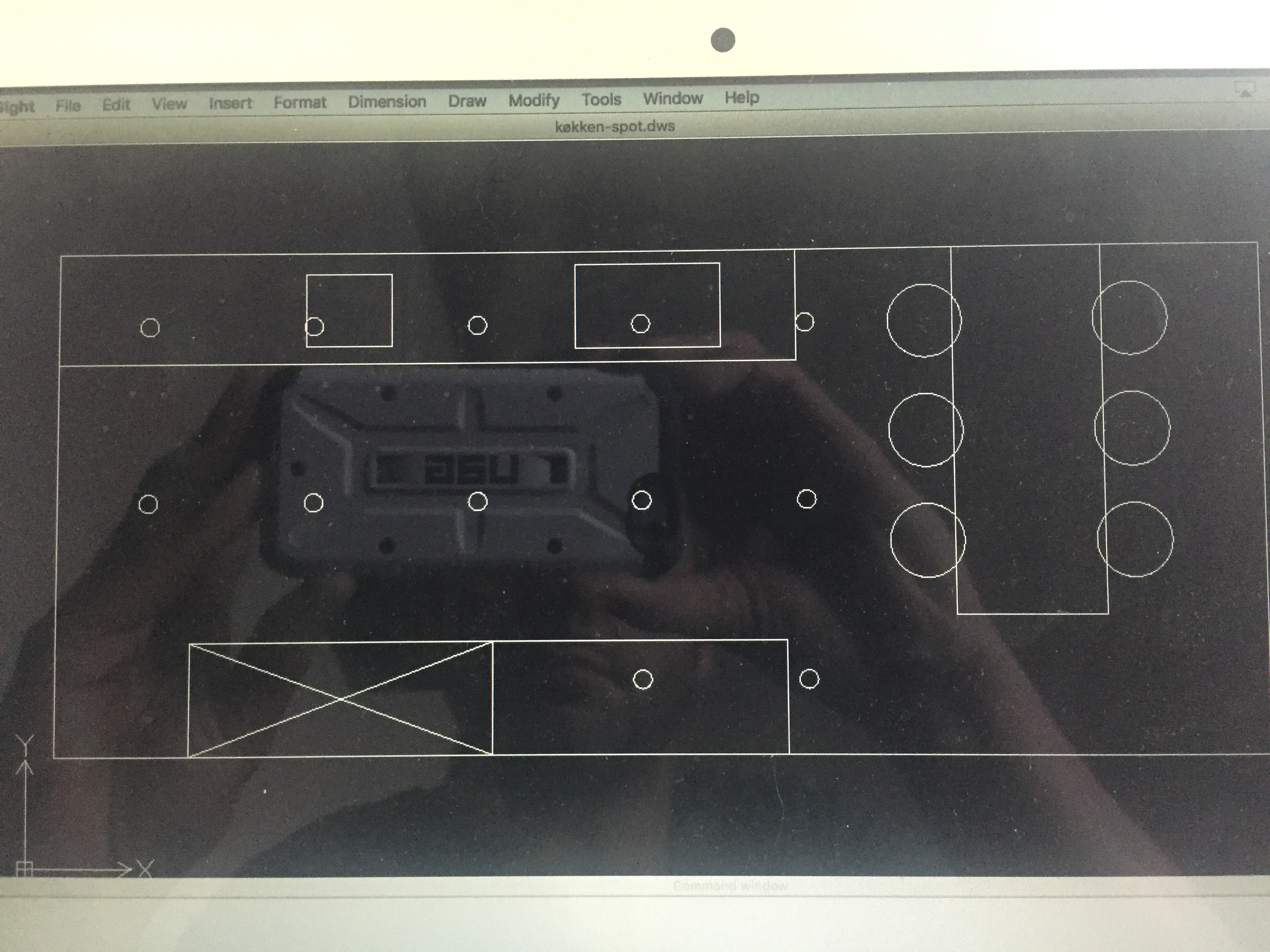

Har droppet det med spot over spiseplads, og har prøvet og lave en tegning over hvordan jeg havde tænkt mig spot skulle sidde, 40cm fra de langsgående vægge, og 90cm mellem spot - og har overvejet dæmpning på dem i midterdelen.
Det virker fornuftigt nok på det billed du har lagt op der. Så er næste træk at kravle op på loftet og få målt ud hvor spærene er i dit køkken, også prøve at sætte noget malertape op på loftet i køkkenet og og se om dine spots kan komme til at side symetrisk. Spærene kan ofte drille en del, når man er i et større rum, og skal have det til at gå op symetrisk.
Jeg vil til enhver tid også anbefale spots der skrues fast, frem for fjedder. Du er sikker på at alle spots komme til at slutte tæt op mod loftet, og at der ikke kommer den sorte skygge, mellem loft og spot ringen. har selv lige brugt Daxtor Easy2 fix hos en kunde, og de var dejlig nemme at montere. Og har kun hørt godt omkring Evo10 serien fra Aled.dk som mange kollegaer er svært glade for.

mht. dit revideret billed, har du ikke lys fra emhætte over komfuret? og ja får styr på hvor dine spær går.
/Mach
Jeg har monteret i et hus med troldtek. Der monterede vi spots midt på i sideretning og 1/4 inde fra enden på troldtek plade. Det giver symmetri i forhold til loftet, som er væsentlig på troldtek. Hvis du forskaller bare lidt ned behøver du ikke at tage hensyn til spær.

Jo har lys i emhætten (er typen der sidder lidt skrå ud fra væggen) tænker du på det er unødvendigt med lys derover? vil hellere sætte en for meget op så det giver lidt symetri i opsætningen
