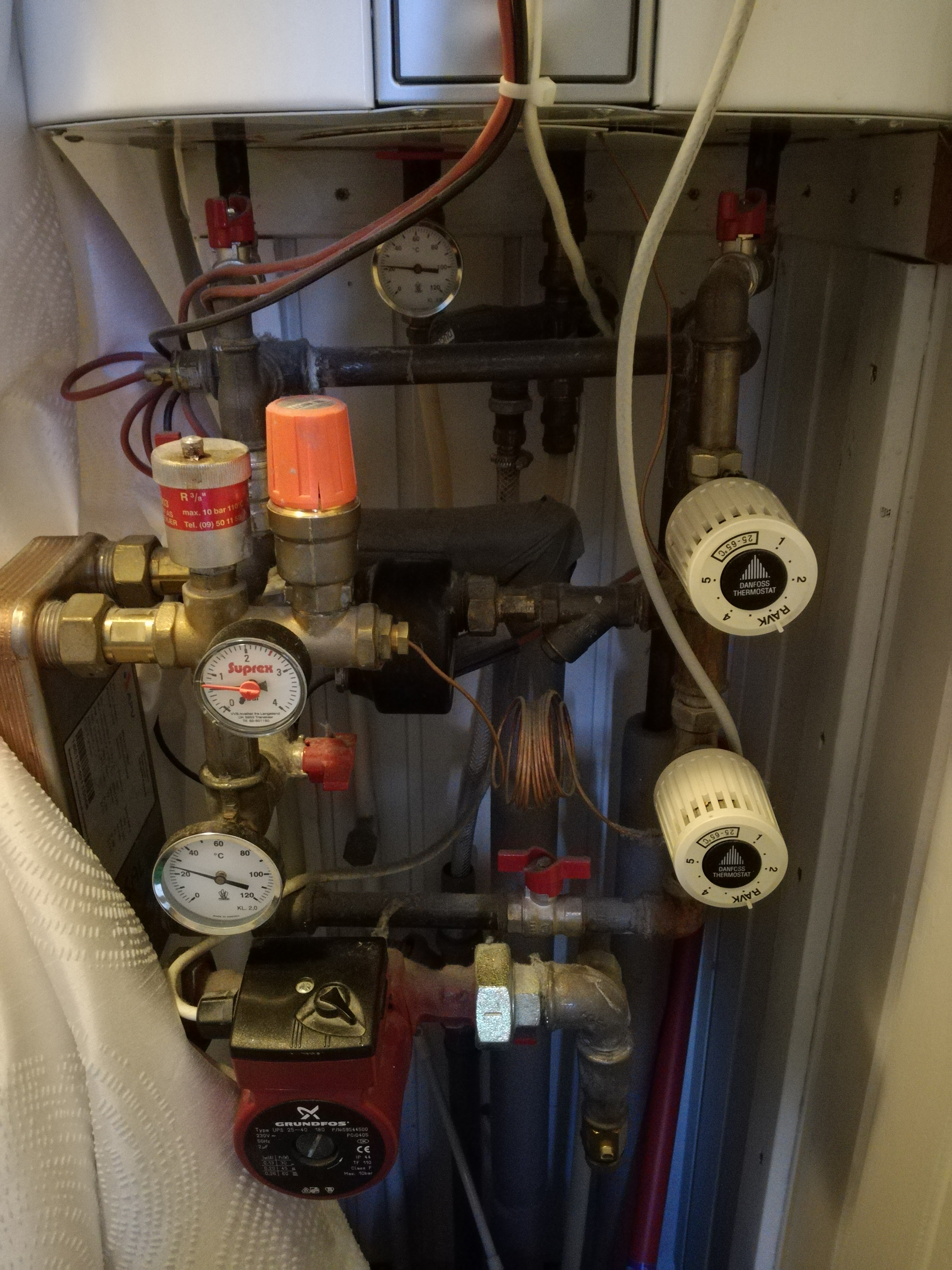

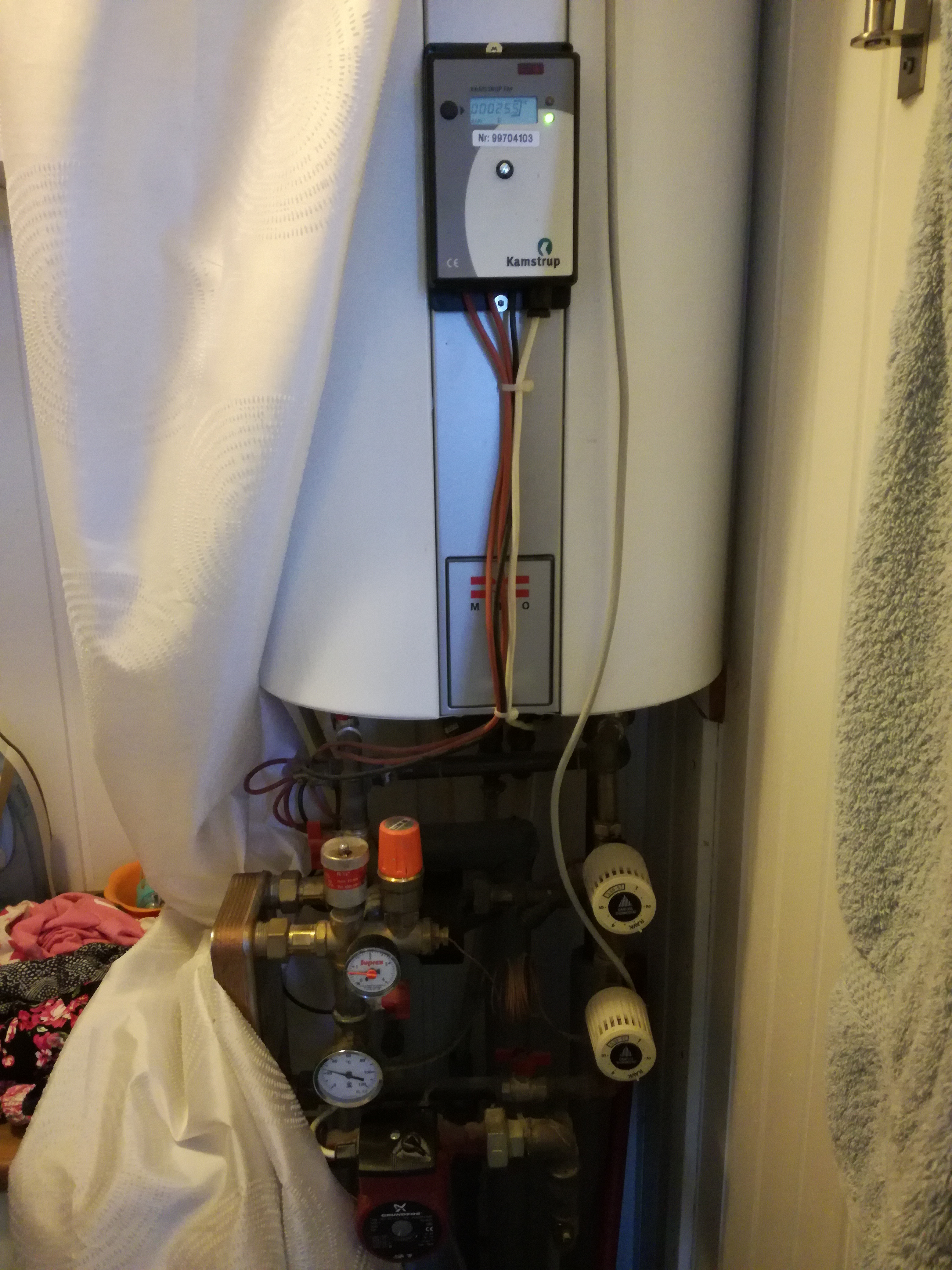

Intet varmt vand RM 4 2500 11-08-2016 08:32 Hej. Jeg har ikke varmt vand i min varmtvandsbeholder, og jeg ved ikke, hvad problemet er. Jeg ved heller ikke, hvad jeg skal tjekke, men hvis du har et godt forslag, er det meget velkommen, før jeg ringer til en vvs'er. Mvh. Rasmus 7 svar Følg tråden Annonce Annonce Annonce

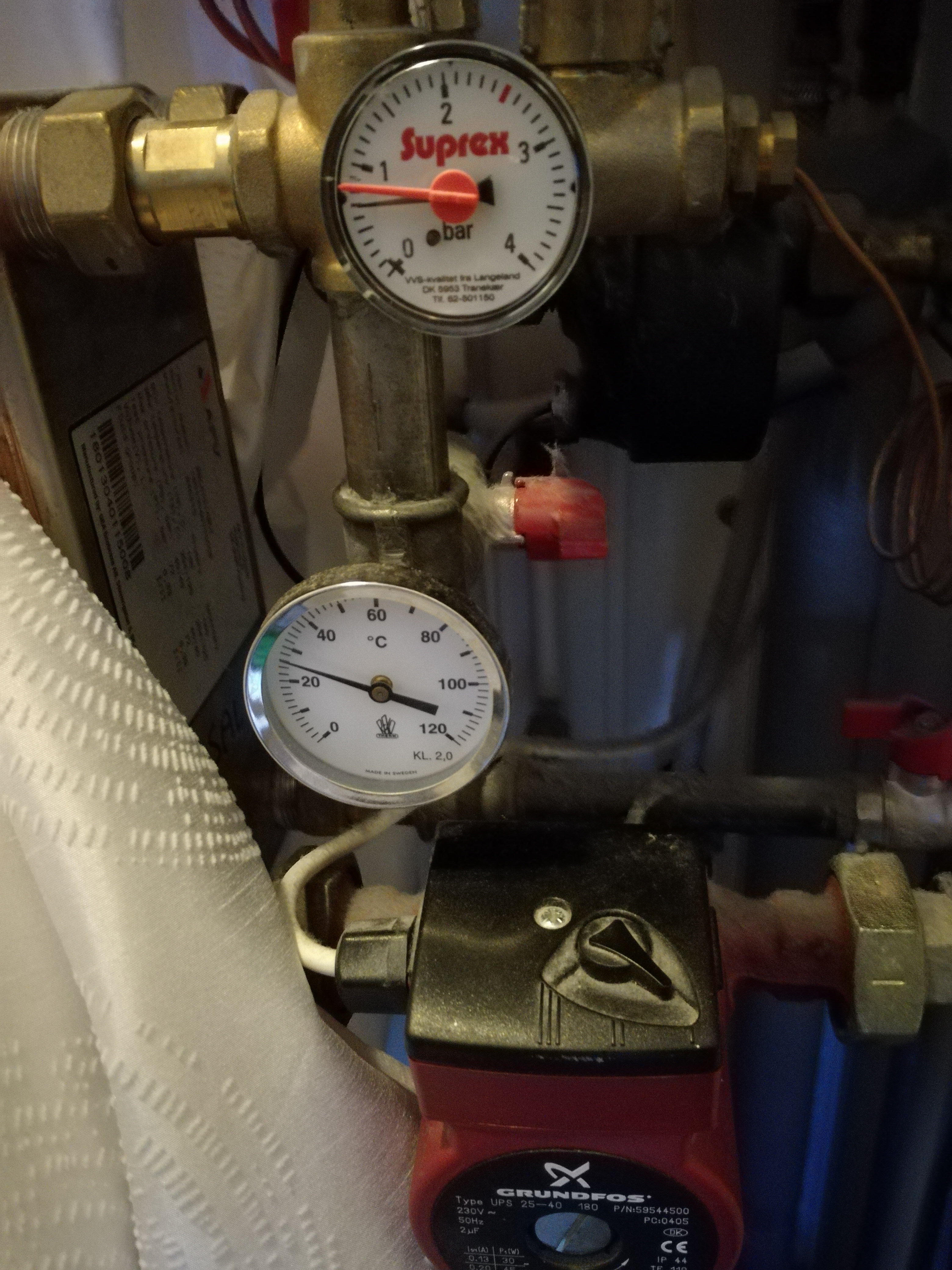

S. Fabrin 19650 4400 11-08-2016 09:03 Det ser ud som om du har fjernvarme, så i første omgang bør du undersøge om din fremløbstemperatur er større en de 30 grd. der kan aflæses på det viste termometer. Er der lukket for gennemstrømning til varmeveksleren, er snavssamleren lukket af snavs? fase
njord 6397 7120 11-08-2016 12:01 Fjernvarmeværket kan jo have lukket for vandet i en periode for servise, fejl eller vedligehold... Så check også om det kun har været noget kortvarigt! MVH Njord MVH Njord
RM Trådstarter 4 2500 11-08-2016 12:55 Tak for svar. Det termometer, som viser ca. 30 på billedet, står nu på 20. På displayet på varmtvandsbeholderen står der to temperaturer: 25,9 og 21,5. Jeg må være ærlig og tilstå, at jeg ikke aner, hvor varmeveksleren eller snavssamleren sidder. Det har været en længere periode (måske et par uger eller mere, men har været på ferie meget af tiden). Jeg ved ikke, om min underbo kan have lukket for et eller andet? Vi deler et hus, hvor jeg har første sal. Han er desværre på ferie nu.

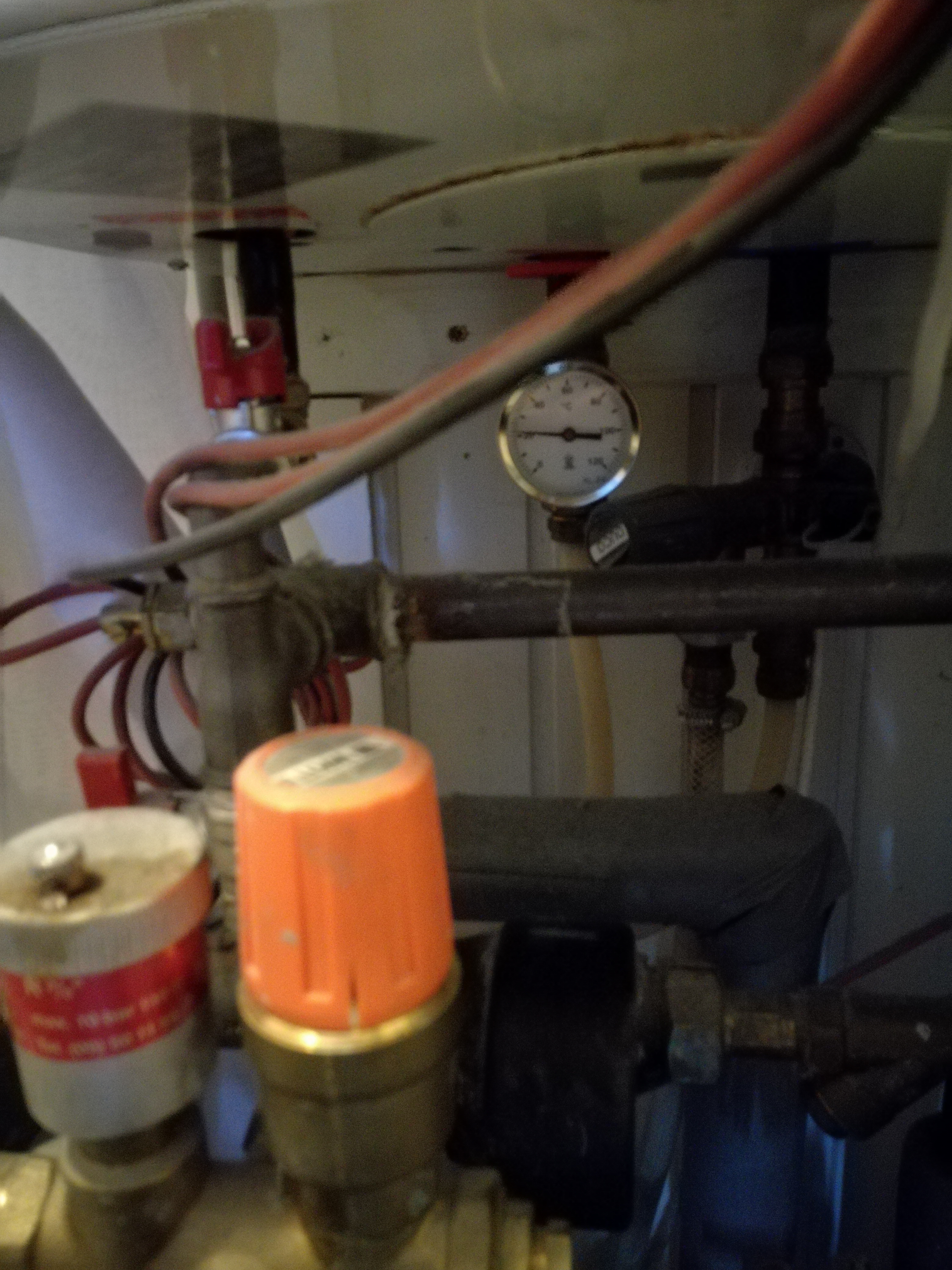

ev elmand 30527 7480 11-08-2016 19:20 Du kunne jo prøve at lukke op for en radiator, hvis den kan varme har underboen sikkert ikke lukket. varmeveksler er på billede 134134 er den flade du har sat gardin fast bagved i venstre side med 4 rør ind i (2 kan ses på billede) Snavsesamler en skruen i den Y der sidder lige over den ringtning af tynde kobberrør på billede 134145. Men inden du skruer den af skal du være MEGET sikker på at du har lukket for fjernvarmen og ikke blot for brugsvand. Er du i tvivl så lad være. Med det postnummer du har, vil jeg tro at der kan strømme nok varm vand ud til at fylde din lejlighed flere gange. Men jeg synes den øverste af de 2 termostater til venstre står på 0 ! ! (eller står den på maks ?) Det er sikkert den der styrer varmtvands temperaturen Har nogen samlet det, kan det skilles ad. Samles igen ? ?m.v.h. Erik (1/2 ekspert i mange ting)
