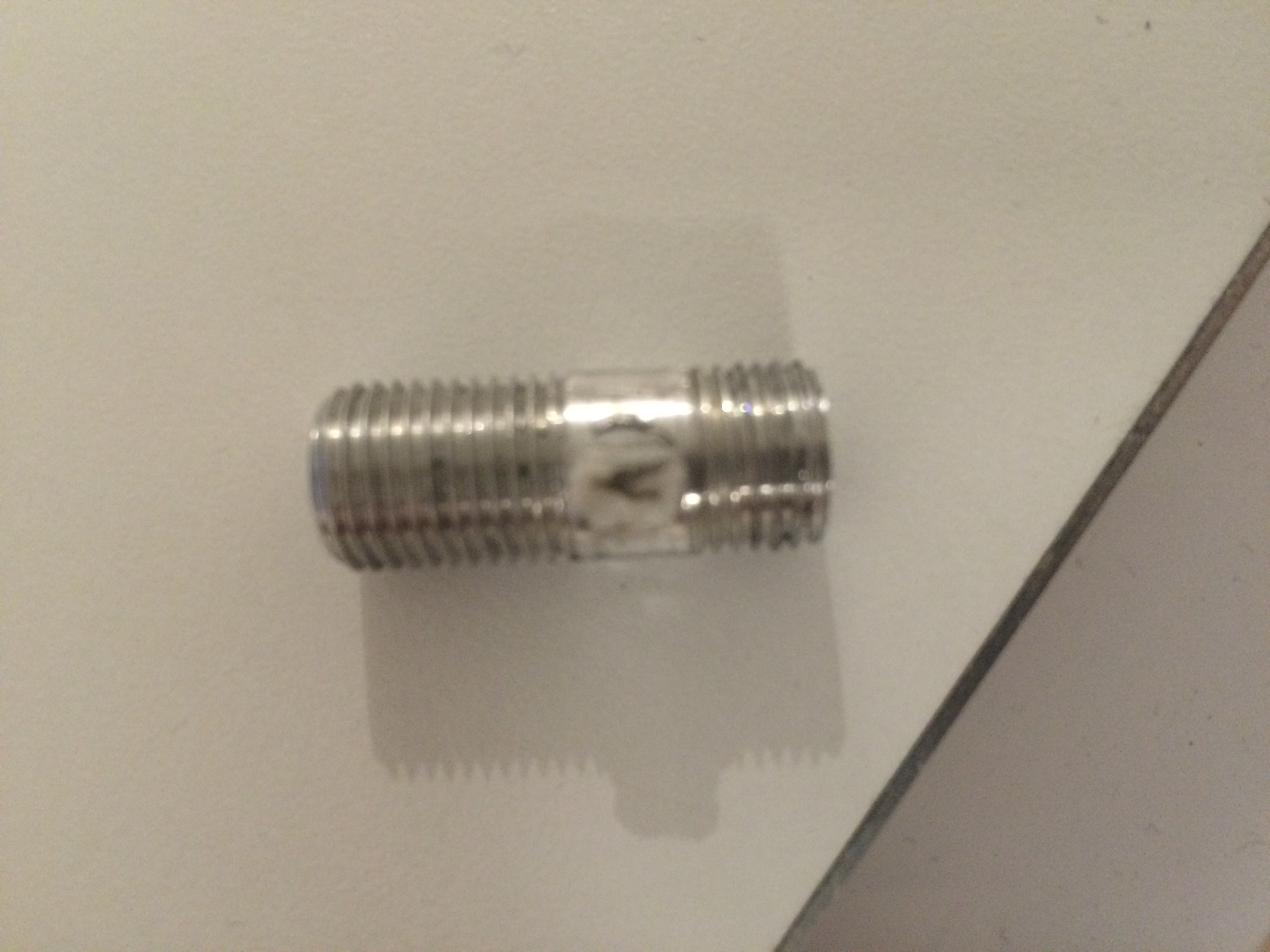

Søger nippelrør på m10x25 mm med mulighed for at glemme ledning fast med plastikskrue, se vedhæftet
Av, den er svær, det er ikke til og købe den slags sager mere i løskøb. Har du prøvet og se hvad de lokale elektrikere/lampebutikker ligger inde med, inderst i gemmerne  ?

Jeg tror heller ikke at nippelrøret i sig selv er så svært at få hold I. Det er kombinationen ef nippelrør og aflastningsskrue.
Her du nippelrøret, må du jo spænde det op i et maskinskruestik og bore tværhullet gennem den ene skal og skære et gevind.
Det er ok når man spænder røreret op i et maskin skruestik, mærker placeringen op med en kørner og borer i en søjleboremaskine. Og man starter med fordel med et pinolbor, og borer op til den rette diameter og skærer gevindet efterfølgende. Det foregår også med fordel i søjleboremaskinen. Spænd gevindtappen op i borepatronen, og skærer gevindet med håndkraft.
Altså så søjle boremaskinen kun sikrer retning og position på gevindtappen.
