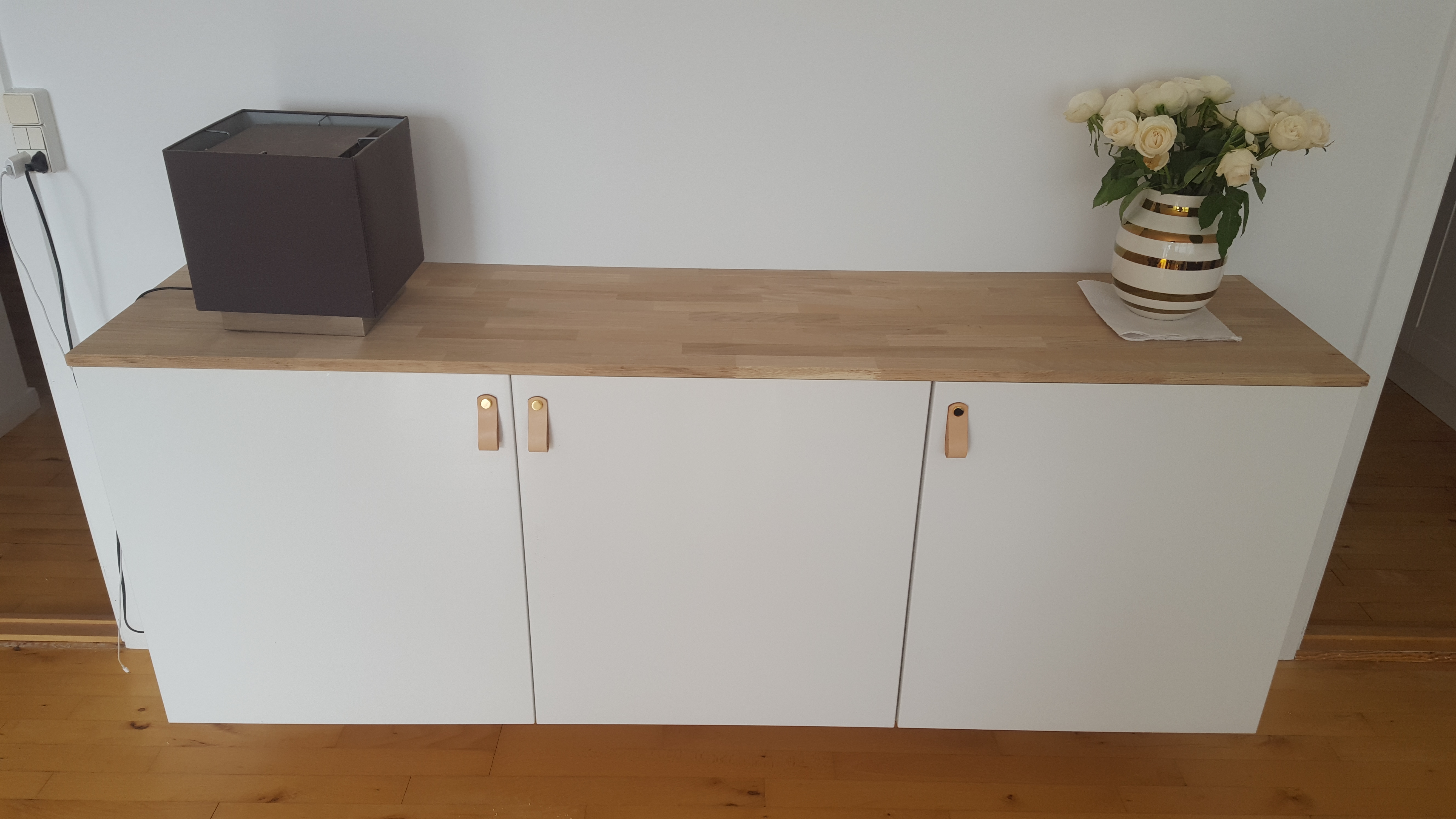

Har de sidste par dage kæmpet med at sæbebehandle et top til et møbel.
Toppen er lavet af en 18 mm egetræs hylde fundet i Bauhaus. Den er blevet skåret, slebet med korn 180 og efterfølgende korn 220.

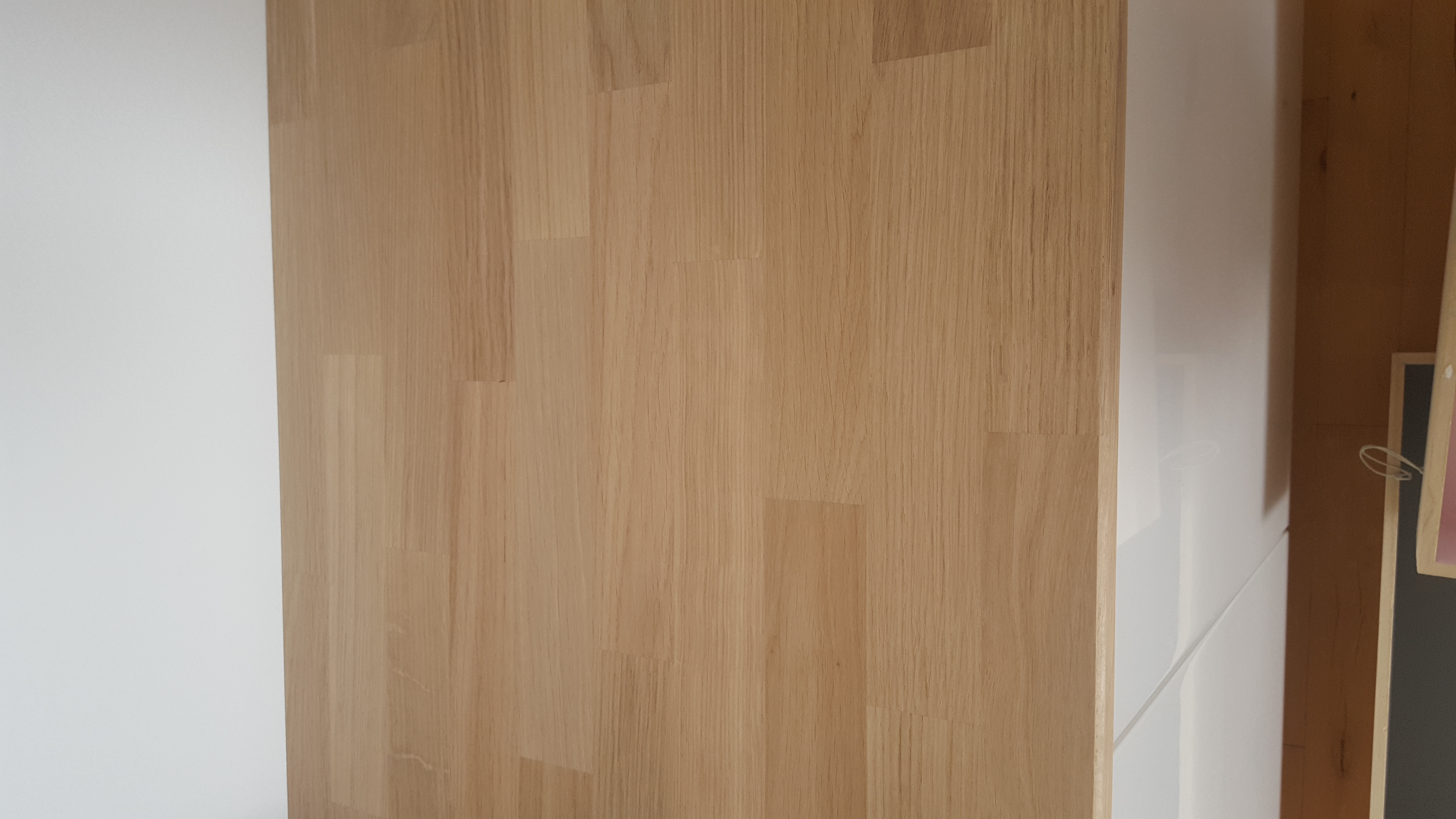

Jeg har nu haft den behandlet 4-5 gange med ca. 24 timeres mellemrum, og inden hver behandling har jeg løbet pladen over med sandpapir korn 220 pga. at ”hårene” rejser sig.
Efter den sidste behandling i dag har jeg efter tørring løbet den over med et godt slidt stykke korn 220 papir. Lige umiddelbart efter slibningen virker pladen glat. Men lige så snart jeg får den støvsuget med en blød børste kan jeg med hånden mærke at hårene stadig løfter sig. De virker som bitte små splinter.
Nu er mit spørgsmål. Sker dette pga. måske ringe kvalitet af træet, eller er det fordi at pladen ikke er mættet endnu?
Pladen er ik mættet, plus du skal ik slibe den hver gang sæben er tør, når du skurre med grydesvampen, så vend den om( hvis det er en sådan grydesvamp jeg tænker på) så du "vådsliber" med den grønne side, og tør overskydende sæbe vand af som du gør nu.
