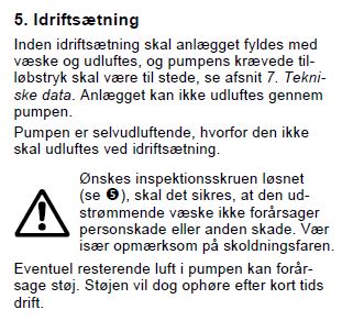

Ja det lyder som luft der laver kavitation i din pumpe. Du kan udlufte den, men den burde være selvudluftende, så måske du bare skal prøve at lade den køre lidt. Dog ikke alt for længe da kavitation godt kan ydelægge løber i pumpen. Se udklip fra alpha+ manual.
