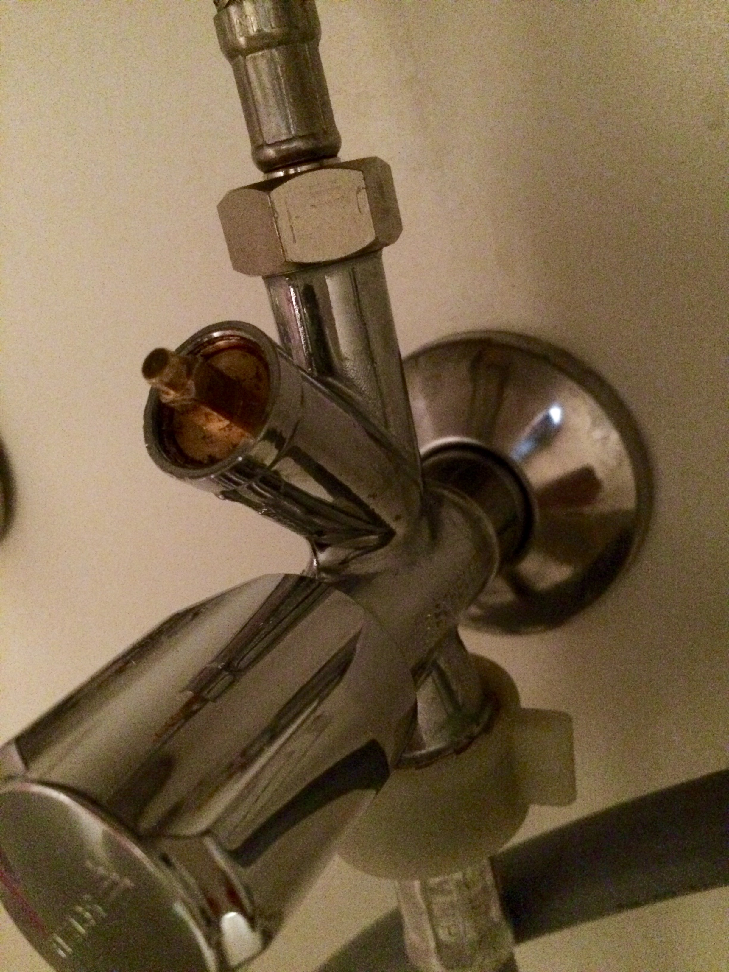

Har taget et billedet, er det denne messing tingest jeg skal motionere? Skal jeg skrue det af?

Så er du ihvertfald sikker på der kommer vand:-)
Nej du skal tage vaskemaskine slangen af og prøve om du kan mærke noget fjederpåvirket i hanen.
Er der det, så prøv om du kan trykke på den med en skruetrækker til der kommer vand ud.
Husk spand under:-)
Mvh. Ole

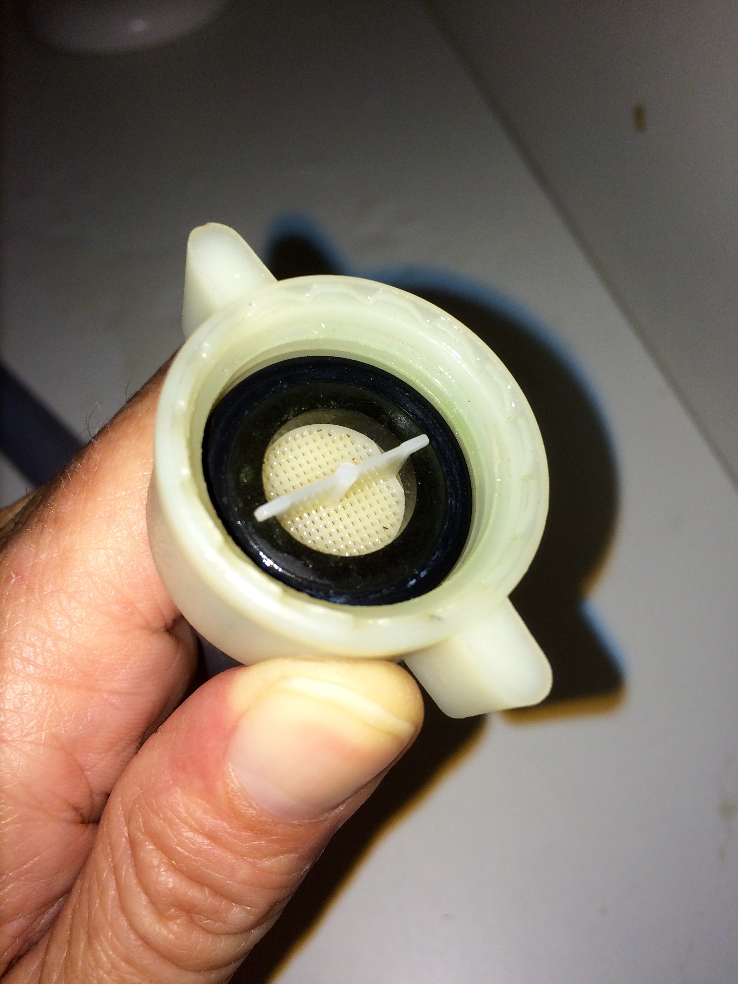

Tak igen Ole, har prøvet at trykke og stadig ingenting:-( jeg tog gummipakning og et filter ud af hanen .....

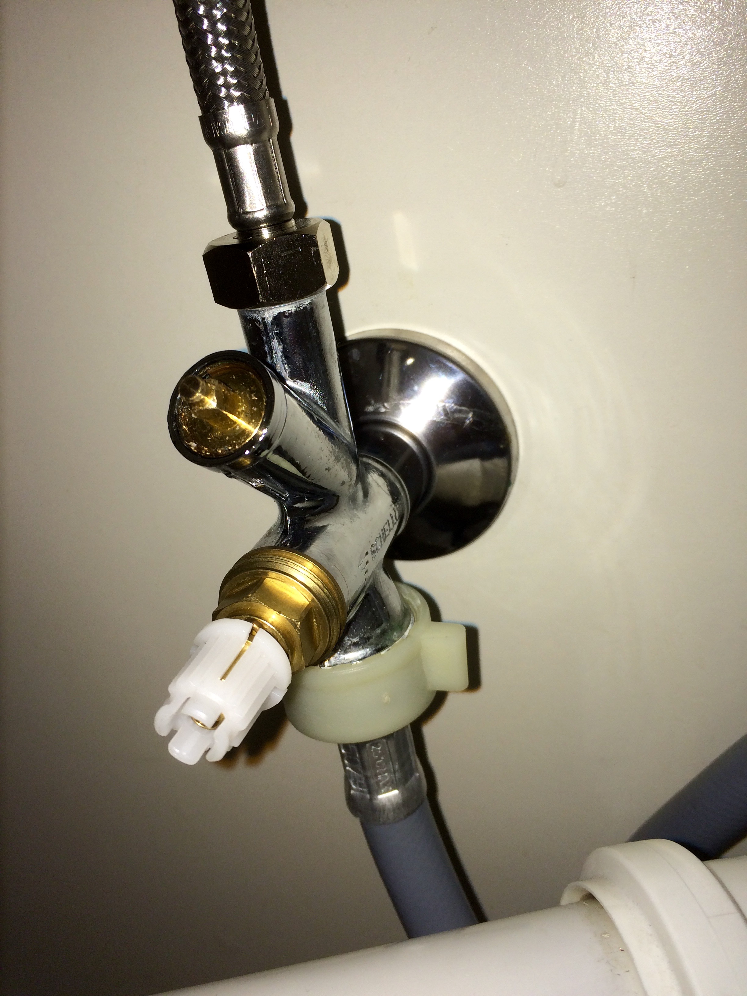

Kan du ikke tage et billede af hanen med afmonteret håndtag, for jeg kan ærlig talt ikke huske, hvordan det ser ud. Og jeg orker ikke at skille min egen ventil ad, den sidder et ikke særlig betjeningsvenligt sted.
Tak....sådan ser den ud..
Helga
Prøv at dreje på det hvide plaststykke for at se om det kan drejes rundt (mod uret for at åbne). Eller må du tage plaststykket af og se om der er en messing firkant inden under, som kan drejes med en svensknøgle til den ene eller anden side for at undersøge om ventilen er åben.
