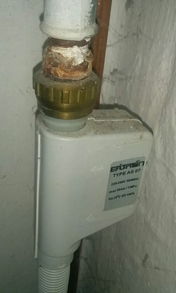

Den gamle installation har sådan en dims, som jeg mener må være et elektrisk aquastop:
Der løber en ledning i flexrøret og denne ledning går ind i den gamle vaskemaskine.
Jeg kan ikke umiddelbart se hvordan denne ledning skulle kunne tilslutttes den ny vaskemaskine.
Skal jeg bare droppe det gamle aquastop og købe en ny mekanisk, og hvis ja, hvad skal jeg købe?

Det elektriske aquastop er en integreret del af vaskemaskinen, og jeg tror ikke du umiddelbart kan bygge den ind i din nye maskine. Behøver du overhovedet et aquastop på din vaskemaskine?
Tak for svar. Jeg mente nok jeg ikke kunne bruge det.

Nej, du kan ikke bruge det gamle aquastop med den nye maskine.
Er der ikke aquastop på din nye maskine, så køb/vælg en anden, eller lev med der ikke er et.
Du kan købe visse mekaniske aquastop enheder, de kan "mærke" forskel på om det er almindeligt forbrug eller et sprængt rør (forskellig trykforskel på de to forbrugsmønstre), som kan klare opgaven, men jeg ser heller ikke aquastop som noget "guld æg". Jeg klarer mig fint uden på min installation.
