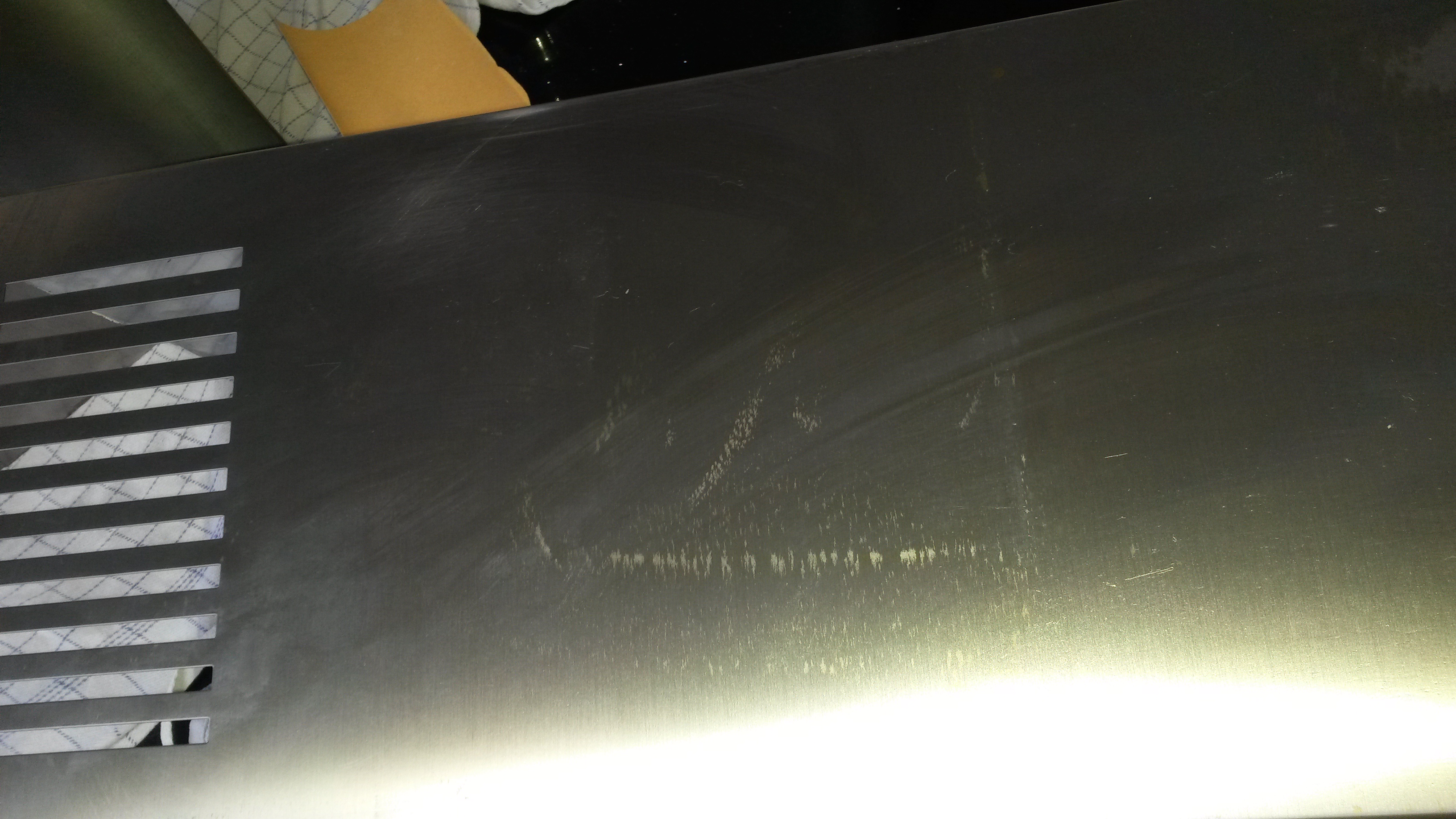

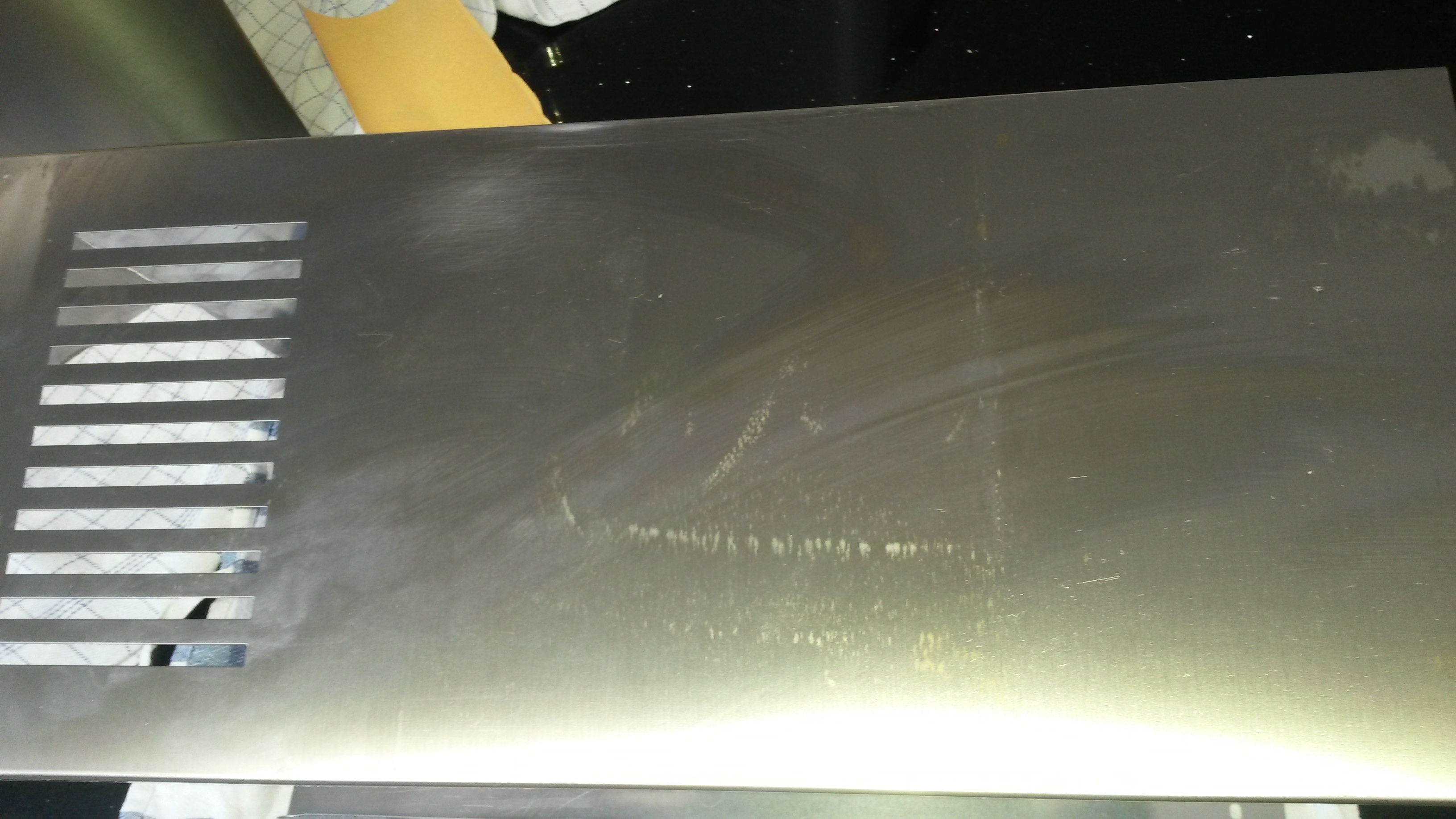

I forbindelse med opsætning af vores emhætte og emhætte-skjuler er der på "mystisk" vis kommet nogle ridser/aflagringer på skjuleren.
Jeg har vedhæftet nogle billeder, for at give et bedre indtryk.
Mit spørgsmål er, om der findes et effektivt middel til at rengøre eller slibe disse, eller om jeg er nødt til at købe to nye.

Hvis det er "børstet stål" kan du bruge scotch brite (den hårde side af en grydesvamp) til at slibe hele overfladen med, og opnå en ny pæn ensformet overflade, men det koster en masse knofedt.
En lidt hurtigere metode er at bruge finkornet slibemiddel (finere end korn 200) sammen med olie, og så ellers cirkulære bevægelser over det hele.
Er det malet/oxideret overflade, så kan du forsøge med forskellige opløsningsmidler så som sprit, rensebenzin, acetone etc, men vær forberedt på at du totalt ødelægger overfladen, og dermed skal købe nye alligevel.
Er det blankt stål, må du igang med en gang brasso og en pudseklud/maskine.
Eller den gode gamle blanding, som aldrig slår fejl: bland en smule wienerkalk med alm husholdningssprit til en lind grød. Poler med en. B l ø d bomuldsklud. Rens af med vand
Er du sikker på at det er metallet der har skramme. Eller har i glemt at tage den beskyttelses film af der sidder på sådan noget rustfri stål.
Hej og tak for jeres hjælp. Der lader desværre ikke til, at noget at det virker. Pletterne sidder der stadigvæk.

Det er skjuleren, der skjuler slangen over emhætten og op til loftet. Det vedhæftede billede er den øverste del af i alt to dele.

Jeg ville stadig mene at det kan poleres ud - men det vil kunne ses.
Det lyder som en dårlig joke, men prøv at bruge tandpasta.
Jeg har tidligere brugt tandpasta på en front på et stereo anlæg, der var ridset. Brug en blød klud og poler i små cirkler med tandpastaen indtil "pletten" er væk, eller hele overfladen er "slebet".
Tør af med en fugtig klud, indtil der ikke er mere tandpasta.
Jeg garantere naturligvis ikke at det virker, men hvis alternativet er en ny skærm.....
En billig og moderne løsning er at sprøjte den matsort
