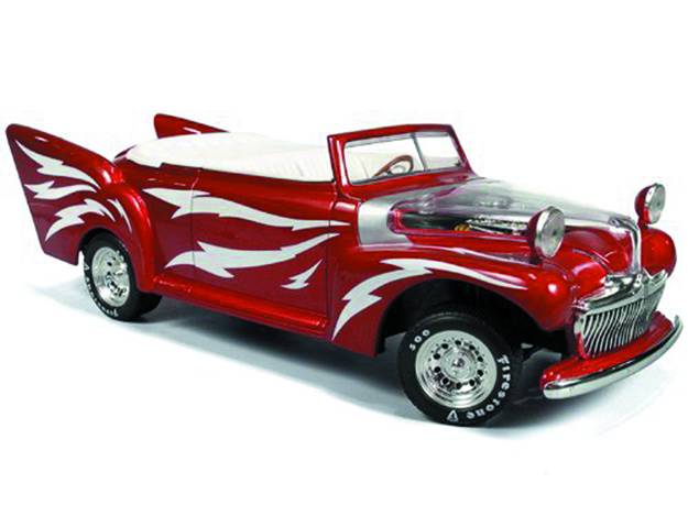

hej jeg har fået den opgave af min halv søster at lave grease bilen i træ men en bar inden i sådan at der kan stå 2 personer inden i bilen og servere... men... jeg syntes det ser lidt uoverskueligt ud med alle de kanter der er runde og sådan hvad tænker i alle sammen? hvordan kan man gøre kom med alle jeres gode ideer. ingen ideer er dumme
tak på forhånd

Byg den i glasfiber
Det kommer vel an på, hvad det skal bruges til?? er det en enkelt sommerfest - så er et par malede krydsfinerplader vel ok fint ?
eller find "et skrog" som i kan male op - der er sgi ingen "bargæster", der ser forskellen ;-)
Til opførelse af GREASE på Herning Kongrescenter for mange år siden købte man faktisk ´"et skrog" Den blev lavet med bl.a. lygter der kunne dreje og blinke som "blide forførende ungmø øjne". Der blev lavet et dækken over den så det lignede et lig, som så midt i stykket blev fjernet så bilen på magisk vis var shinet op så den skinnede som katteskid i måneskin.
Så uanset om dit skrog ligner helt, så er det langt lettere at bygge videre på noget som har hjul og nogenlunde facon.
Men vil du fortsætte med din ide om et træskelet, så er det muligt at skære f.eks. store flamingo isoleringsplader i rette facon. Derefter kan du så støbe med glasfiber. (test lige inden om den flamingo du bruger, "smelter" når du smører styren på.
Du må have stor kærlighed til din søster, da det helt sikkert bliver et kæmpeprojekt.
