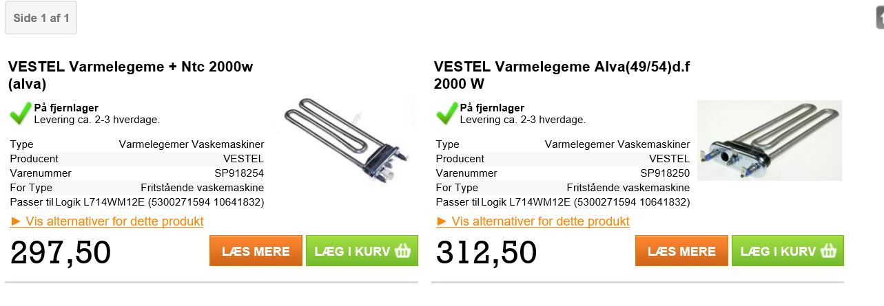

Hvis det er varmelegemet, der forårsager afledningen til jord, nytter det ikke noget at bytte om på fase og nul.
Et varmelegeme plejer man at kunne skaffe næsten fra dag til dag, og så må man vente med at vaske til maskinen er repareret. Der er så 2- 3 dages leveringstid.
Klippet er fra www.skiftselv.dk , der er to typer en med ntc modstand og en uden.
Jeg kan se, at en NTC-modstand er en negativ temperaturkoefficient, men... Er det bedst at vælge den MED ntc-modstand?
Det har ikke noget at gøre med hvad der er bedst. Du skal have monteret den der passer i maskinen, og som styringen er beregnet til. Som det ser ud kan det være en af de 2 som Fabrin har link til.  Din beskrivelse af fejlen er ikke fuldstændig typisk for varmelegeme fejl, Men det kan det meget vel være. Det kan ikke betale sig at bestille før du har undersøgt det.
1. skal du finde ud af om det er varmelegeme det er galt med ved at afmontere bagbeklædning, og tage ledninger af varmelegeme, og prøve om maskinen så kan kobles til uden at slå HPFI relæ. (nekelte mærker har varmelegeme fra front.)
2. Hvis det er varmelegeme, kan du se på varmelegeme hvilken der er brugt i din maskine. Jeg kan se på billeder at de er lidt forskellige set udefra.
