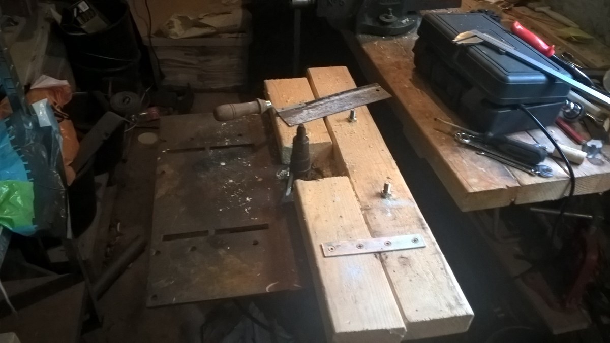

Jeg prøver lige at ligge et foto.   jeg er ikke kommet så meget længere siden sidste år.

Først og fremmest bruger man mindst 2 jern (modstående) for at få ligevægt. ellers får du en fræser som måske knækker spindelen, og det vil give nogle helt ukrontrolable rystelser.
Maskinen vil være meget farlig at bruge.
Det land du viser er helt ubrugeligt, og så skal du ha' lavet noget beskyttelse, spænde jernene godt så de ikke flyver af, så vidt jeg kan se er det en ringspindel der sidder på nu,  om du tar' denne af og lægger et foto op her kan jeg se hvordan det ser ud der mangler måske en sikkerheds stift i bunden, det må det nødvendigvis være.
Har du ikke det mindste kendskab til denne maskine ville jeg nok lade den stå, det er absolut ikke noget for en nybegynder.
Så du må finde en' person der har "styr" på sikkerhede

Jeg en lidt nyere model, også med ring spindel. men stadig af den farlige type. Min nabo der er uddannet tømrer fortæller at i hans læretid krøb de ned inder bordniveau når den blev startet op. Så risikerede man ikke livet hvis der var blevet glemt en opspænding.
Om man er så usikker på om det' er i orden, bør man ikke arbejde med noget sådan.
Men det er selvfølgelig min personlige mening.

Er helt enig med maskinsnedker. Den ser livsfarlig ud.
Jeg har selv arbejdet med fræser, selv om det efterhånden er ca. 45 år siden.
Det jeg ser på billedet ville jeg ikke engang turde starte op, heller ikke selv om man i starten kan dukke sig under bordet. Med de omdrejninger en fræser arbejder med, skal de jern der bruges virkelig være gode og  i fuldstændig balance for at der ikke skal opstå en katastrofe. Det er noget hjemmelavet klamphuggeri der er på billedet, så red dit liv og lad være med at eksperimentere med den.
Som jeg ser det, kan nok så mange forslag ikke komme udover, at det vil være med livet som indsats at forsøge at "lege" med den.
