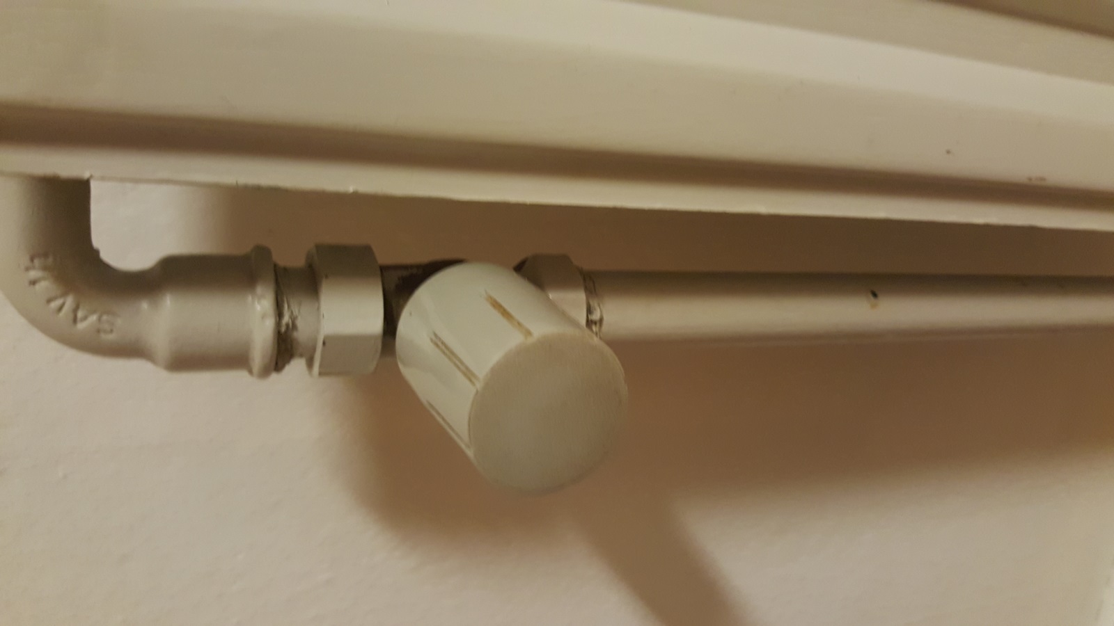

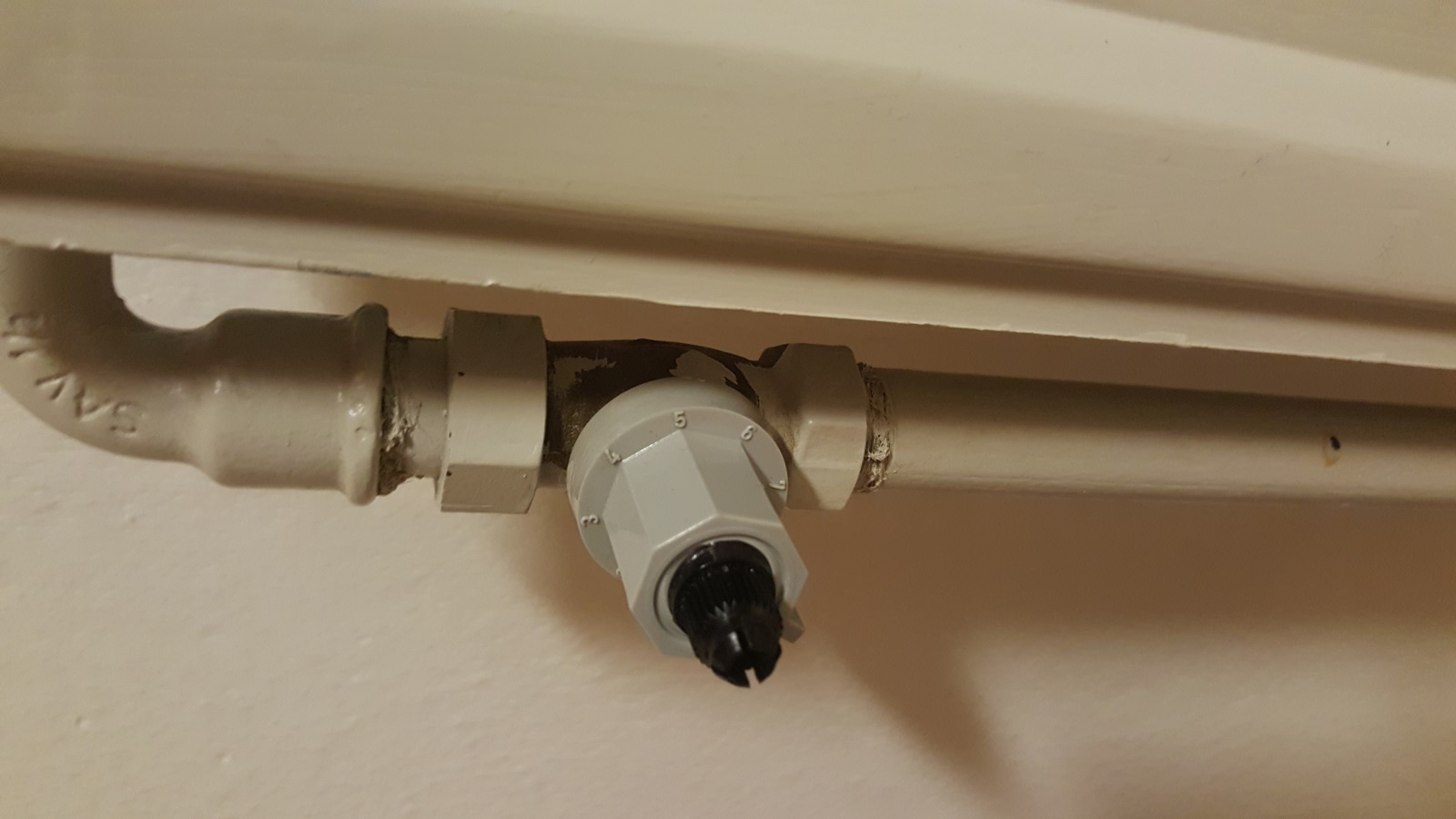

Nå, den første ting jeg har fået at vide/kunnet se er at der ikke er monteret termostater på 13 ud af 15 radiatorer i huset. Det er umiddelbart bare reguleringshåndtag der er monteret. Dette kræver vel at selve ventilen også skiftes for at få termostater monteret.
Jeg bliver så i tvivl, da de 2 radiatorer der allerede har monteret termostater grangiveligt sidder på samme ventiltype.
Mit spørgsmål er så:
Hvad skal jeg gøre for at få monteret termostater? Herunder billede af den nuværende regulering. (beklager de ligger sidelæns)

Du indkøber det antal termostatventiler, du mangler at skifte. Lukker vandet af varmesystemet, indtil du er under det niveau, hvor der løber vand ud, når du fjerner ventilen. Skruer ventilen af og skruer den ny ventil på, husk at pakke gevindet. Fylder vand på igen og du er kørende.
Tak for svaret. Så du mener at ventilerne skal skiftes for at kunne montere termostater?
Ja, fordi måden ventilen, du har, lukker på og termostatventilens måde at lukke på er helt forskellig.
Mange tak for svaret S. Fabrin.
Kan du så fortælle mig hvilken type ventil det er jeg skal indkøbe - jeg har lidt svært ved at finde rundt i de forskellige typer?
Der bliver skrevet >husk at pakke gevind< Det er kun det ene gevind der skal pakkes, den store møtrik er en union, som sikkert passer sammen med den nye. Så skal den ikke pakkes.
Du kan for eksempel købe Danfoss RA-N ventiler og tilhørende termostater. De fås i 1/2" som dine rør ser ud til at være - så hvis de er det ved alle radiatorer er det bare dem du skal have.
