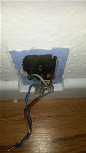

Jeg har nu brugt det meste af aftenen på at søge efter en stikkontakt med følgende: 3 indgange bag(3 faser, 3 nul, 3 jord) - men kan simpelthen kun finde de velkendte LK Fuga - Kan det virkelig passe at det ikke er muligt at få en sådan kontakt?
Her er et billede for bedre at kunne illustrere min pointe:
Håber dette er muligt, da jeg ikke ønsker at samle tingene i en dåse, men hellere vil samle det i en stikkontakt.

3 samlemuffer og 3 lus, så skal du ikke fræse længere end til den nærmeste stikkontakt :-) I mit hoved er det meget lettere, da du så skal reparere 1½m væg mindre. Men fred være med det. Du skal da have lov til at gøre det mest muligt besværligt for dig selv :-)
Du bliver nød til at tage et billed af det du snakker om og ligge op. Så kan vi tegne ind på billedet hvad det er vi mener. For du fanger ikke helt hvad det er der bliver ment her.
Der hvor din stikkontakt sidder, og du skal have 3 ledninger samlet. I den dåse må du gerne bruge samlemuffer, så du tager de 3 ledninger du skal have samlet og putter i en samlemuffe, også en ekstra en (en lus) som du putter i stikkontakten. Så er ledningerne samlet, og der er strøm på stikkontakten. længere er den ikke. Det er et job der tager 1-3 minutter. Jeg kan slet ikke følge dig i at du hellere vil rille noget ind. Billeder ind!
EDIT: lidt som på det her billed. Der er dog kun 2, men princippet er det samme.
