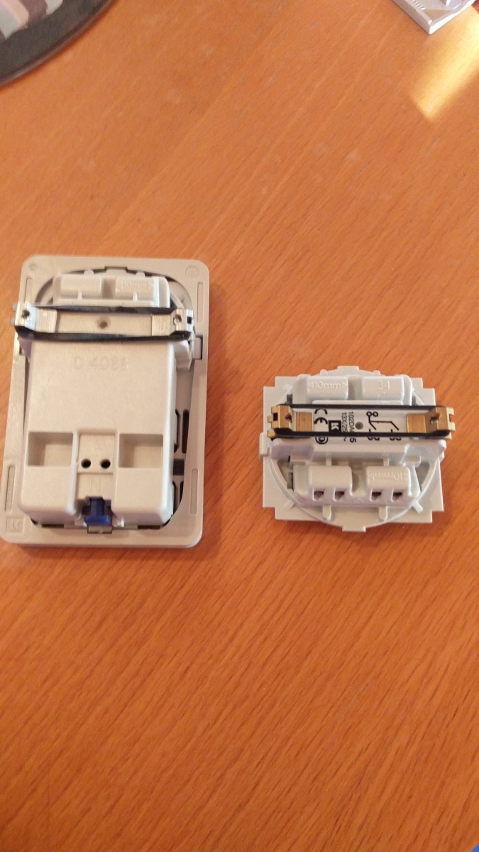

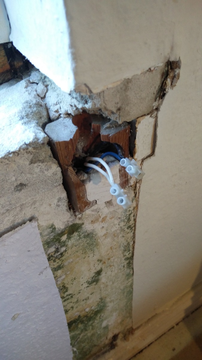

Det er et gammelt hus fra 1927 og en del af strømkablerne er trukket i jernrør, på billede 1 kan man se at der kommer 4 kabler ud af røret, sort/blå/hvid/hvid. De to hvide kabler var samlet tidligere og det blå og sorte var også samlet.

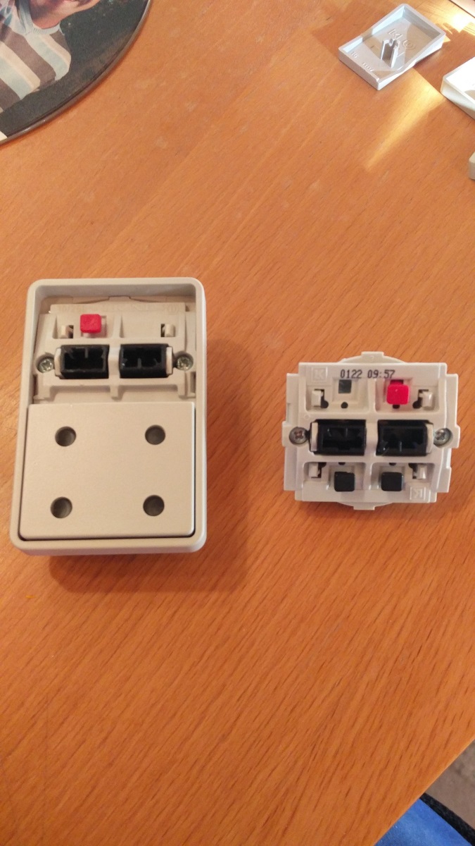

Nu er det jeg spørger hvordan jeg får koblet yderligere en dobbelt afbryder til ? (billede 2 og 3)
Billede 4 er min tegning som udgangspunkt
Til sidst spørger jeg om hvordan forlænger jeg de 4 kabler som kommer ud af jernrøret ? - må det gøres med de viste samlemuffer, som jeg ville gemme inde i den gamle trækasse som sidder inde i muren, eller skal det gøres på en anden måde ?

Du må ikke lave skjulte samlinger, trædåsen bør udskiftes da den ikke er intakt, og så kan du sætte en blænddæksel over, som jo så bliver synligt, var det mig ville jeg sætte en "grisetryne" man kan ikke få nok stik.
Skrevet af zool2201 på 24-07-2016 19:45
Jeg kommer ikke uden om en elektriker til kabelføring af strøm til komfur/opvaskemaskine og Cooker, men det alm strøm, kan jeg godt klarer selv, regner jeg med
Det er alt sammen almindeligt støm. Der er ikke forskel på det der går til din nuværende stikkontakt, og det der går til opvaskemaskine. Det der går til komfur er et andet kvadrat (størrelse) men ellers er det hele det samme.
Du skal udskifte de ledninger der kommer ud af trædåsen. De skal skiftes ud med et kabel der kan nå op i den højde du vil have din kontakt i. Og kablet afsluttes i en grøn indmuringsdåse.
Den dobbelt stikkontakt må du gerne smide ud, også købe en ny en med jord i. Når du laver nyt køkken, SKAL du følge de nuværende regler. Og der skal være jord i alle stikkontakter. Der skal være minimun 3 disponible stikkontakter fordelt på 2 grupper.  Dem til opvasker, køleskab og enhætte tæller ikke med.
Så hvis du vil have 2 stikkontakter, så må du sætte 2 op ved siden af hinanden.

lllisher: Det bliver noget omstændigt. Hvordan skifter jeg kablerne i jernrøret, da dette jernrør ved den nuværende placering går ned til panelet, hvor det er koblet til et vandretliggende jernrør og jeg ved ikke hvor det fører hen, måske hen til nogle kontakter ved dørkarmen.

Ledningerne kommer fra en anden kontakt et sted. enten ved en dørkarm, eller en anden stikkontakt.
man udskifter ledningerne ved at finde ud af hvor de løber hen. Når det er gjort, binder man et kabel på ledningerne, og trækker dem ud, så kablet bliver trukket med igennem.

Det at du arbejder på "almindelig" er ikke at balancere på lovligt/ikke lovligt, det, du laver, er ulovligt. Men nok om det, det er din installation. I stedet for at trække et kabel i det eksisterende rør, ville jeg trække nye ledninger i og lave dem så lange, at de kan nå op til den ny placering af stikkontakten og forlænge røret med en polykonmuffe og et stykke korrugeret rør. Det kan nemt være sådan, at du ikke kan trække kabel i røret, men godt ledninger. Spar nu ikke på grupperne. Med det mener jeg en gruppe til kogeplade og ovn. Dernæst en gruppe til Cooker, opvaskermaskine og vaskemaskine. Og så selvfølgelig de nødvendige stikkontakter og ikke nødvendigvis kun de krævede.
