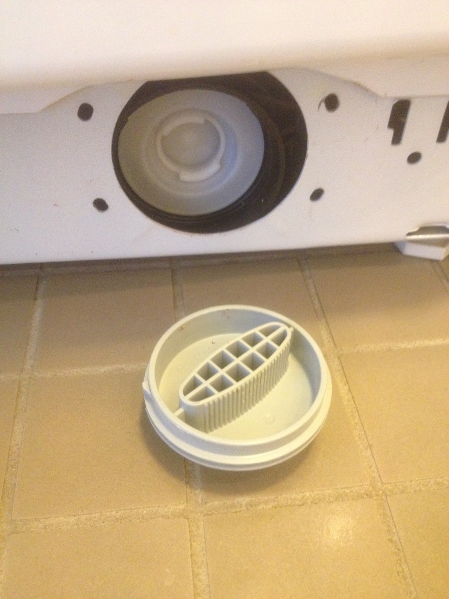

Ville rense fnugfilteret i min vaskemaskine og skruede dækslet af.
Da jeg prøvede at skrue det på igen, smuttede fnugfilteret ind bag fronten på maskinen.
Der mangler åbenbart skruer til at holde det fast.
Jeg kan ikke få fnugfilteret frem igen og få skruet dækslet på, - hvordan kommer jeg ind og får fat i det?

du bliver nok nødt til at pille fronten af og se om der ikke mangler nogen skruer, det ser sådan ud på tegningen. Når de er skruet i vil dit problem være løst.
Jeg tror ikke det skal være skruet fast, men derimod bare klikket sammen.
Prøv at sæt et billede ind af "skruelåget" der ligger på gulvet, set fra den side der vender imod gulvet.
Dækslet, der ligger på gulvet, har et gevind.
Det er slangen med gevindet det skal skrues fast på, der er smuttet ind, så jeg ikke kan skrue det fast.
Tænker selv, at jeg må have fronten af - men hvordan i alverden gør man det?

Ja men udover et gevind, har den så ikke en rund reces, hvor delen der sidder inde i maskinen har været klikket fast i ?
Jo, men delen inde i maskinen sidder ikke fast, den flytter sig når jeg prøver at trykke dækslet ind.

Nu har jeg fået at vide at man skal gå ind fra bunden af vaskemaskinen, altså hele maskinen skal vippes op!
Så jeg må nok ud at se mig om efter hjælp fra en handymand(teknikerbesøg koster 800 kr+, det er en fjerdedel af en ny vaskemaskine!).

Min AEG har lavet et lignende nummer, så hiver jeg trævlesien ud med en tang, og samler det igen.
