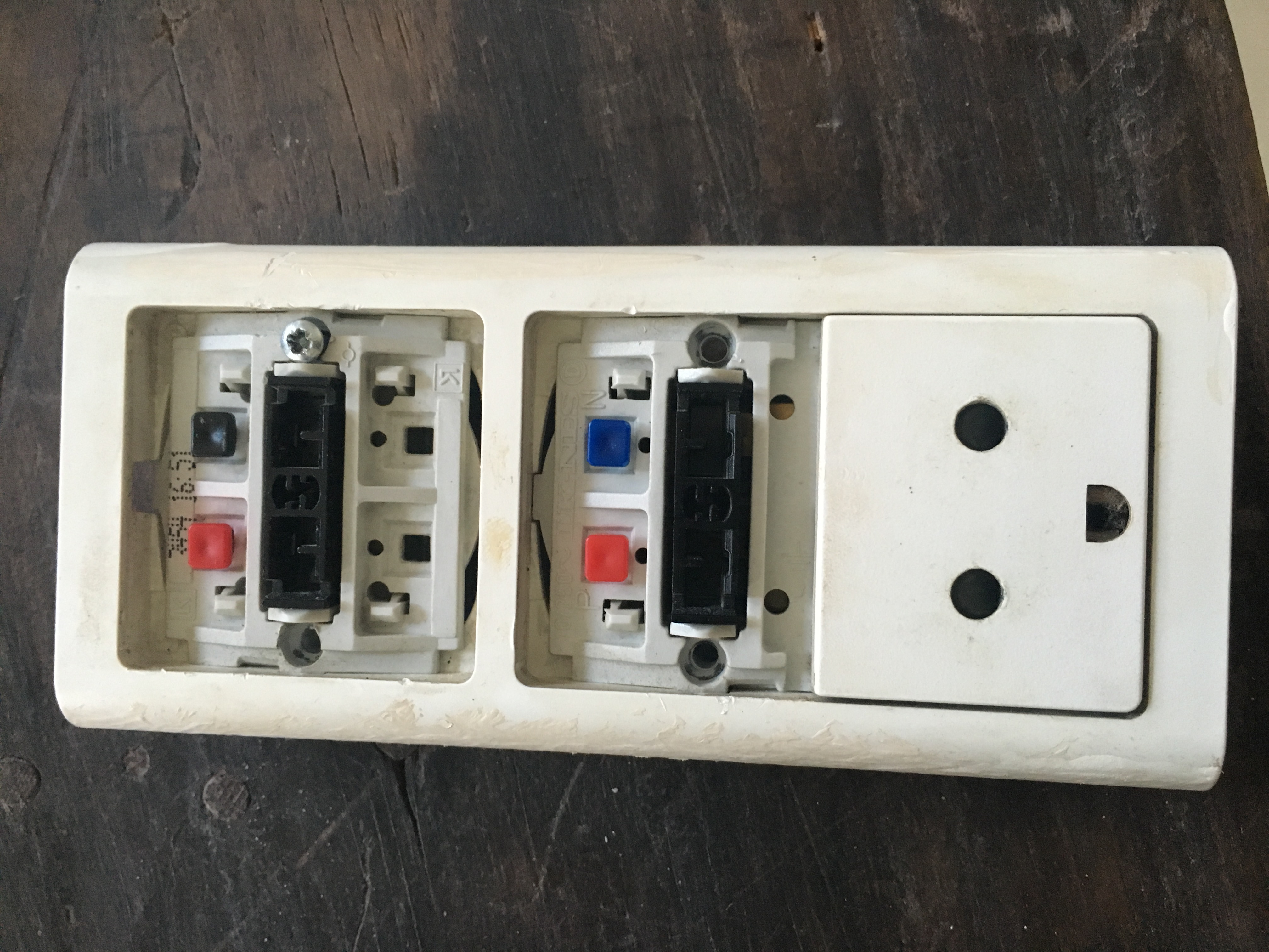

Jeg har revet en væg ned hvori der var installeret i 5-lederkabel, til en lysafbryder med en stikkontakt.
Nu kan jeg ikke se logikken i hvordan de tre ledninger af 5-leder kablet, som syner til at være de eneste der har været i brug (blå,grå,brun) , kan få både afbryder og stikkontakt i funktion. (Se vedhæftet)
Håber nogle af jer kan fortælle mig hvordan den skal tilsluttes.

Den brune skal bruges begge steder. Det er fsen der kommer med strøm. Så du skal have den brune i afbryder (rød klemme) Og en lille ledning kaldet en lus derfra og ned i stikk. (rød klemme)
Den blå nul i stikk. (blå klemme)
Den grå tændledning til lampe i afbryder ( sort klemme)
Nu kan jeg se det er en stikk. med jord, så du bør få monteret den gul/grønne i jordklemme (grøn under nederste dækkappe.)

Det var også det jeg havde i tankerne , men eftersom at det ikke var installeret med lus før, gav det ikke mening.
Men nu er det ihvertfald fint. Og tak for tip til jord!
