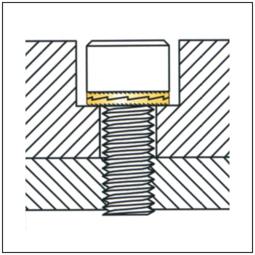

bor til undersænkning af unbrako? kgp43 6 7870 16-07-2016 21:00 Hej, Findes der et bor (træ), hvor man kan "undersænke" en unbrako skrue/bolt? Hvor alt udføres i en-omgang. Hvad hedder sådan et bor, og hvor kan det købes? Fandt dette billede, det viser hullet jeg tænker på: Håber i kan hjælpe. , Kenneth 6 svar Følg tråden Annonce Annonce Annonce
Nitter 5936 7700 16-07-2016 21:22 Det er lidt svært når du ikke sætter mål på. Tror bedste bud er et bor til karmskruer, forudsat du kan finde et i en passende størrelse: http://www.biltema.dk/da/Vaerktoj/Skarevarktoj/Trabor/Bor-til-karmskruer-2000019423/ Mvh. Leif. Onliner: "Diskutér ikke med en idiot. Vedkommende vil gøre alt for og trække dig ned på sit eget sølle niveau, for derefter at slå dig med sin enorme erfaring i kaos.
Illisher 1742 3600 16-07-2016 21:55 Tror ikke du kan få et der gør det i en omgang. Men du kan jo starte med at bore for med 12mm spadebor til skruehovedet, også et 8mm træbor til at borer helt igennem. Hvis alle hullerne bores på en gang, så går det næsten lige så stærkt som hvis du havde et bor der kunne gøre det på en gang. Målene er bare gætteri. Du vælger selvfølgelig nogle bor der passer i størrelse til dine bolte
Hounsou 115 2000 16-07-2016 22:13 Måske du kan bruge en prop forsænker, da den type bor ikke lave skrå kanter i bunden. Om man vil betale prisen og om det er det værd må man selv afgøre. Fx: http://dorchdanola-netbutik.dk/product/cmt-trinforsaenker-hm-515-51551511-14386/ STX, HBU, BA Bygningskonstruktør MAK
Natur 1576 16-07-2016 22:30 Jo - det findes da.. Granlund fræsere, hvor du - i stedet for for styretap bruger bor... - her er den "forkromede udgave" : http://www.dba.dk/tapbor-saet-granlund-granl/id-1020812250/ Og en til 10mm undersænkning: http://www.guloggratis.dk/maskiner/vaerktoj-arbejdsredskaber/fraeser/annonce/33079977-granlund-fraeser Denne bruger er slettet og ikke længere aktiv.
je_ns 12995 16-07-2016 22:33 Det du søger hedder et trinbor www.hilti.dk/skudmontage/ti...erse/r2834 www.kyocera-unimerco.dk/Kyo...ep-drills/ Vi prøver igen, i morgen --
