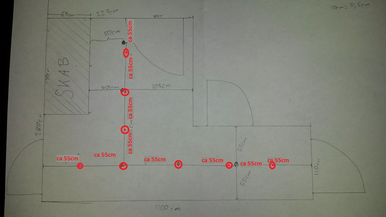

Skal have sat led 230V 5W spot i min entré og vil høre om nogen har lyst til at give lidt sparing på placering. Elektrikeren har bare udmeldte at Max afstand ikke bør være mere end 1 meter.
Skabet i entréen er et skydedørsskab. Og spots kan/skal kippes så det giver bedre lys ind i skabet.
Ved godt at alt er individuelt og at symmetri kun er symmetri for den der kan se det

Hey. Tak for jeres inputs!! Det er fedt.
Jeg er endt med at sætte 8 spots op. De bliver fordelt ved 5 stk på den "lige del" i bunden af tegningen og så tre ved dør/skab. Nu er spots ikke sat op endnu så må lige afvente at se hvordan resultatet bliver i sidste ende :-) men ja en dæmper kan komme på tale hvis det er :-)

En opfølgning på resultatet:
Så blev spots sat op og tændt. Det endte med at blive monteret cirka med de mål som angivet på tegningen nedenfor. Og vi er godt tilfredse med resultatet. Det er ikke for skarpt lyset som vi var lidt nervøse for. Og ja så må der i såfald komme en dæmper på.....
Rummets vægge valgte vi at få malet grålig, da vi var usikre på om for mange hvide flader (skabet er også hvidt) ville blive for meget og for "hospitalsagtigt" - vi er glade for valget..... Tak for diverse indspark
