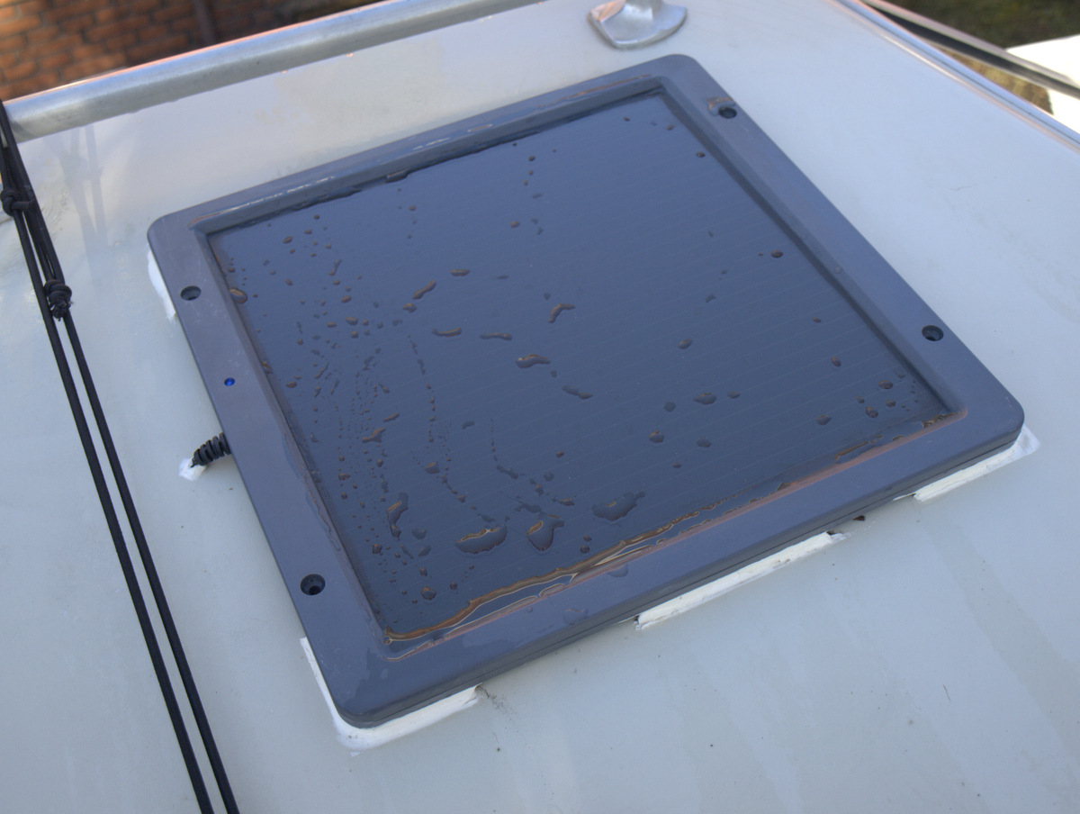

Jeg har i nogen år brugt mindre solceller til vedligeholdsladning:
Først en 5W solcelle, som kan kobled direkte på en blyakkumulator uden regulering, HVIS Akkumulatoren er på ca 70 Ah.
Så vidt jeg undersøgte det, kan du også lade direkte med 10 W solcelle uden regulator på et 70 AH blyakkumulator.
Det ville jo være langt det enkleste, for man kan faktisk bare klipse den af, og lade den blive i land, hvis det skulle være praktisk. Det kunne det jo være for små åbne joller.
Det vil sikkert være tilstrækkeligt til vedligeholdsladning.
Senere har vi fået monteret en 20W solcelle, med laderegulator.
Det fungerer også fint. Men så bliver det en fast installation i båden, hvor man jo skal have det monteret lidt beskyttet mod fugt.

Du kunne jo købe en billeg "legetøjssolcelle" som min den første 5W, og så simpelthen hænge den et passende sted, når du forlader Jollen.
Altså nogenlunde sydvendt og nogenlunde 45 grader - og så bare klipse krokodillenæbbene på og af batteripolerne.
Og hvis du ved at du skal ud dagen efter, så er der jo ikke grund til at sætte den op.
Den på 5W med sort ramme er nogenlunde nem at håndtere og ingen skarpe kanter. En snor i 2 hjørner, så kan den hænges skråt, vil jeg tro. Den holdt i flere år på vores ruftag, fast monteret, med en anelse silicone i kanten af glasset, for sikkerheds skyld.
Så får du afprøvet det.

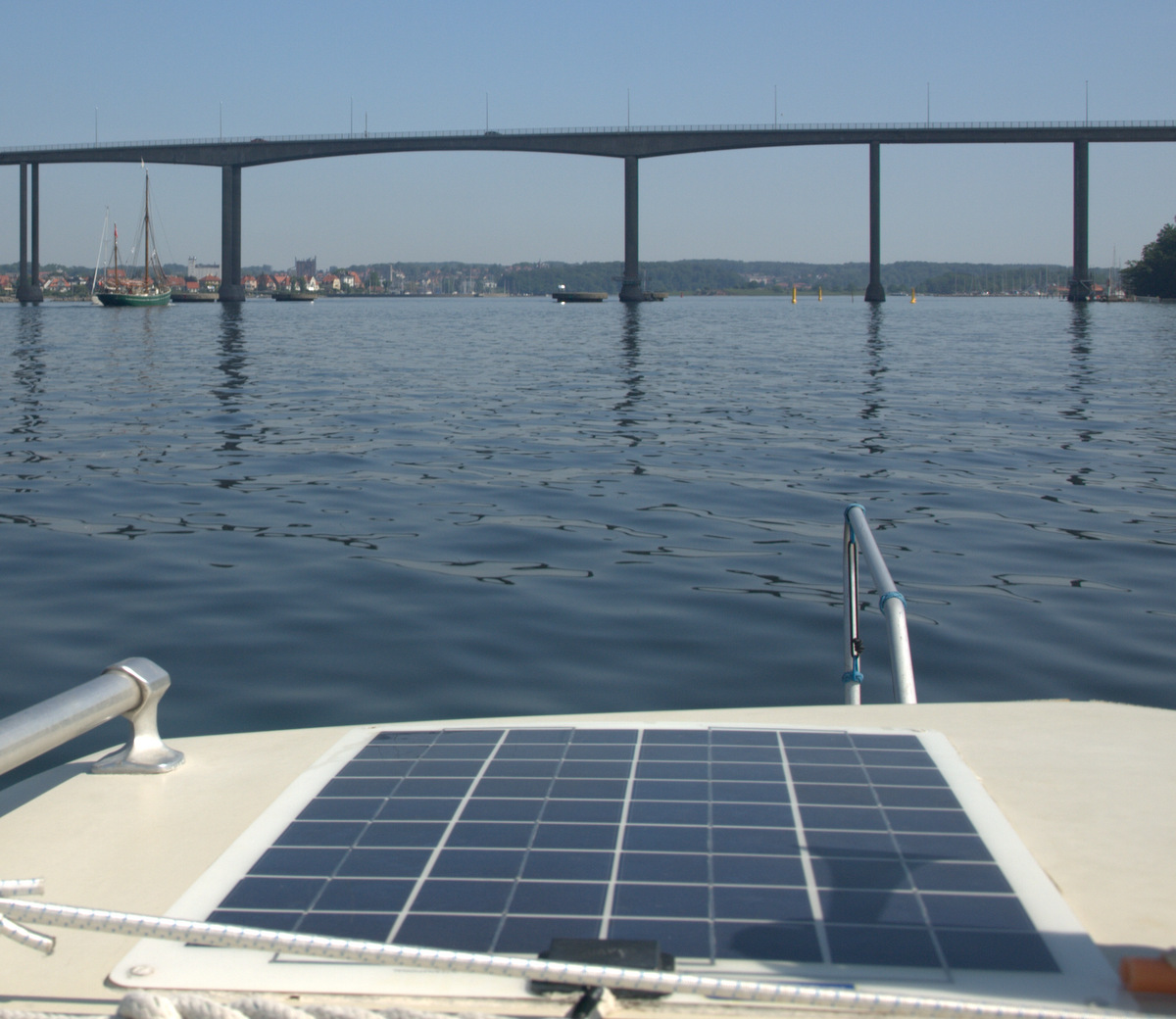

Her købte jeg den på 20W: http://www.solarshop.co.uk/flexible-solar-panel
og den på 5W kan købes her:
http://www.bergs.dk/diverse-elartikler-304/solcelle-batterilader-sol6n-vandtaet-13-5v-5w-10638-p10973
http://www.elfadistrelec.dk/da/solcelle-velleman-sol6n/p/16996602
Der findes også en nuttet på kun 1,5 W:   Solcelle 1.5 W, SOL5N, Velleman
Det glæder mig meget, hvis mine billeder og forklaringer kan bruges af andre - jeg synes selv, at det er skønt at slippe for landstrøm af og på.
