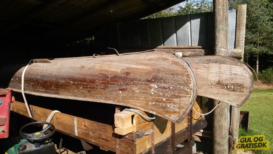

Jeg er ny her på siden og håber i kan hjælpe mig med et spørgsmål omkring renovering af en gammel trækano, den er meget tør og der er revner mellem lister som siderne er bygget op af. Jeg er derfor i tvivl om der udelukkende skal linolie til at mætte den med både inde og uden på, og om lister således vil udvidde sig eller hvad der skal til for at gøre den tæt. Håber i kan hjælpe.

Jeg tør ikke sige noget om olie og den slags. Jeg tror IKKE at olie får kanoen til at blive tæt.
Personligt ville jeg slibe den så pæn som muligt, og så lægge 1 til 3 lag tynd glasfiber-væv på den i epoxy. Samtidig er det så vigtigt at den er rettet fuldstændigt op - altså ingen skævheder, fordi de vil ikke kunne fjernes når først den er belagt med "stift" glasvæv.
Så bliver glasvævet omtrent gennemsigtigt, og kanoen ser flot ud.
På samme måde som man laver "stitch and glue" både af X-finer.
Du kan finde en masse videoer på Youtube om stitch and glue.
Når du så bruger kanoen vil trælamellerne udvide sig lidt i bredden, når de suger vand, men de er så smalle, at de næppe bliver et problem.
Der er sikkert nogen rigtige "træfolk" herinde, som ved mere om kanoer - og som måske mener at min metode ikke duer - jeg har ikke prøvet det, så jeg vil ikke garantere for noget.
Efter Udvendig epoxy-beklædning ville jeg nok også lakere den indvendigt med fortyndet epoxy.
Ja det er mit bud - men jeg har også mere forstand på epoxy, end på træ ;-)

Tak for dit input, det er også hvad jeg er kommet frem til, og super med det tip omkring rethed i den gamle kano.

Pøj pøj med projektet.
Hvis du sliber den pænt ren, spartler evt. revner med en savsmulds-spartel i samme farve, og lægger 1-2 lag tyndt væv på i epoxy, så kan den komme til at se ud som en lakeret trækano. I hvert fald efter Stitch and glue-videoer med kajakker at dømme.
