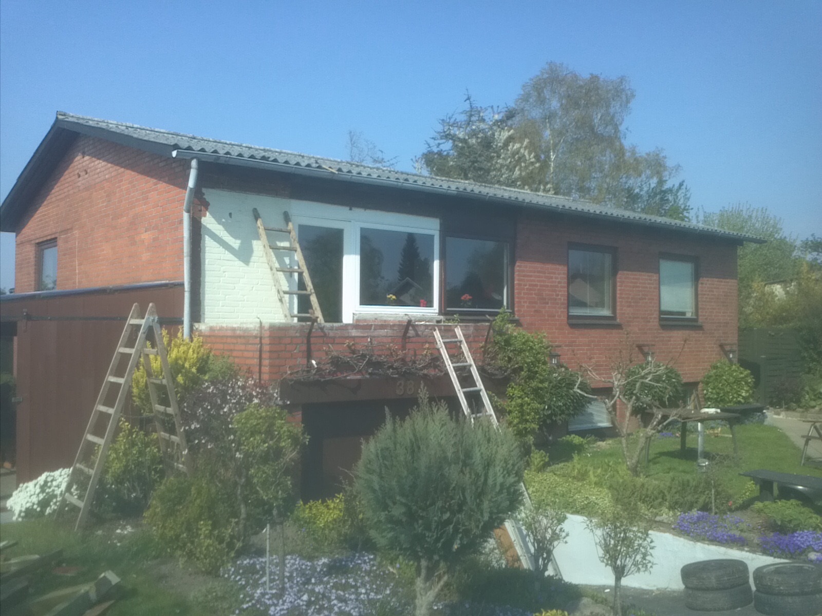

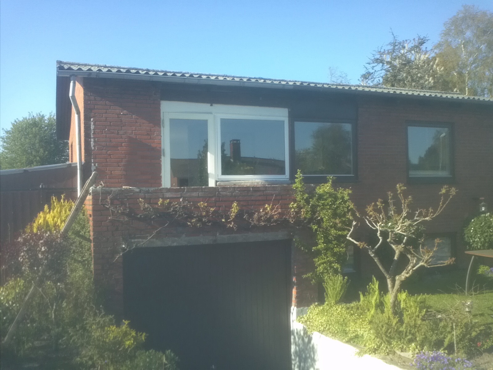

Jeg har været ude for nøjagtigt det samme. Muren var malet med plastikmaling og jeg brugte vel 4-5 timer på dette arbejde på fotoene.
Glemte lige at skrive, at jeg brugte en spartel til at skrabe det af.
