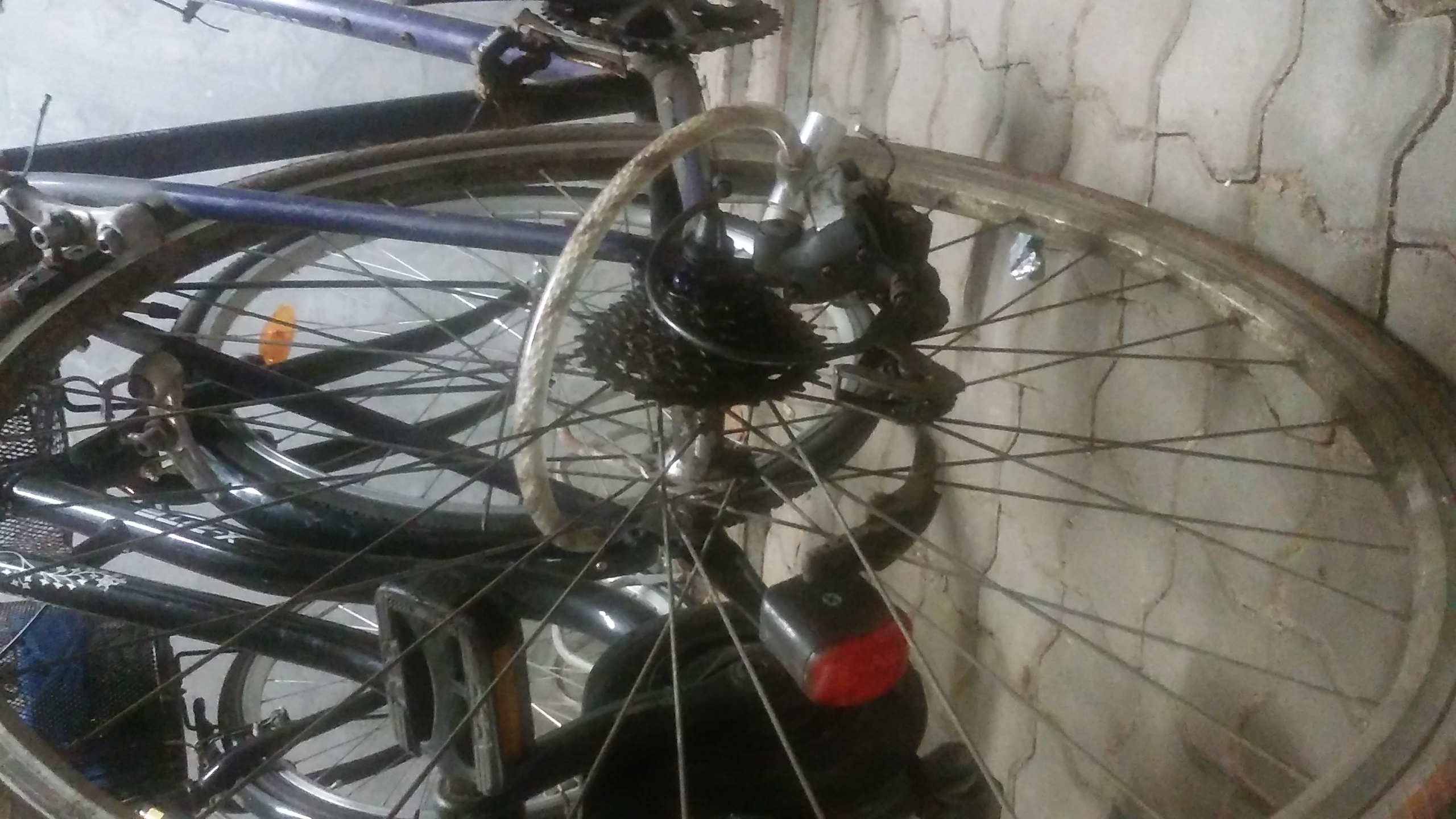

Så, min hybridcykel skal repareres, men jeg er i tvilv om det er værd.
Baghjulet skal skiftes, for aksen gik i stykker. Og kæden.
Når jeg spørger i buttikerne for et nyt baghjul med et ni-tændhjule kasset og en kæde, hører jeg mindst 800 DKK. Det er dyrt (for mig).
Måske skal jeg bare tage kassetet ud fra det nuværende hjul for at set på det nye hjul, men jeg har ikke værktøjer for den slags arbejde (ud af bare tænke at jeg har ikke erfaring : jeg vil lære det ! I de sidste år har jeg læret meget omkring cykler. )

Hvis det bare er akslen, kan man vel købe en ny, og montere. Og kæden bliver jo slidt en gang imellem.
Jeg skal sikkert købe en ny kæde, for det daværende er ødelagt. I hvert fald er det ikke dyrt, men har ikke værktøjet.
Jeg har prøvet at demontere aksen. Den er mulig, men pain in the ass. For eksempel, der var tre gang at kuglerne i kugleleje var ved at fjernes selv.
Du kan tage akselen ud, og så falder kugler også ud. De skal bruges igen. Når den nye aksel skal monteres, kan d smøre lejet med lidt kugleleje fedt. Så kan de hænge fast i den ene side medens du skubber akselen op på plads. Det er lettest at styre hvis hjulet ligger vandret, så aksel kommer lodret op. Når du har den i fra den ene side kan du lægge resten af kugler ned i lejet fra den anden side. Det hele spændes sammen. Du skal spænde til akselen begynder at gå lidt stramt når du drejer det rundt, og så løsner du igen lidt til det går fint igen.

Har du ingen erfaring ? ? Det kan man ikke have 1´. gang men så er du blevet så meget klogere når du har lavet det.
Og husk at måle afstand ind til leje møtrik i begge sider. Det skal være det samme på den nye aksel. Og læg evt. møtrikker, skiver, bremse arm m.m. i en rækkefølge på bordet og tag et billede af det, så der er chance for at det kommer på rette plads igen.
