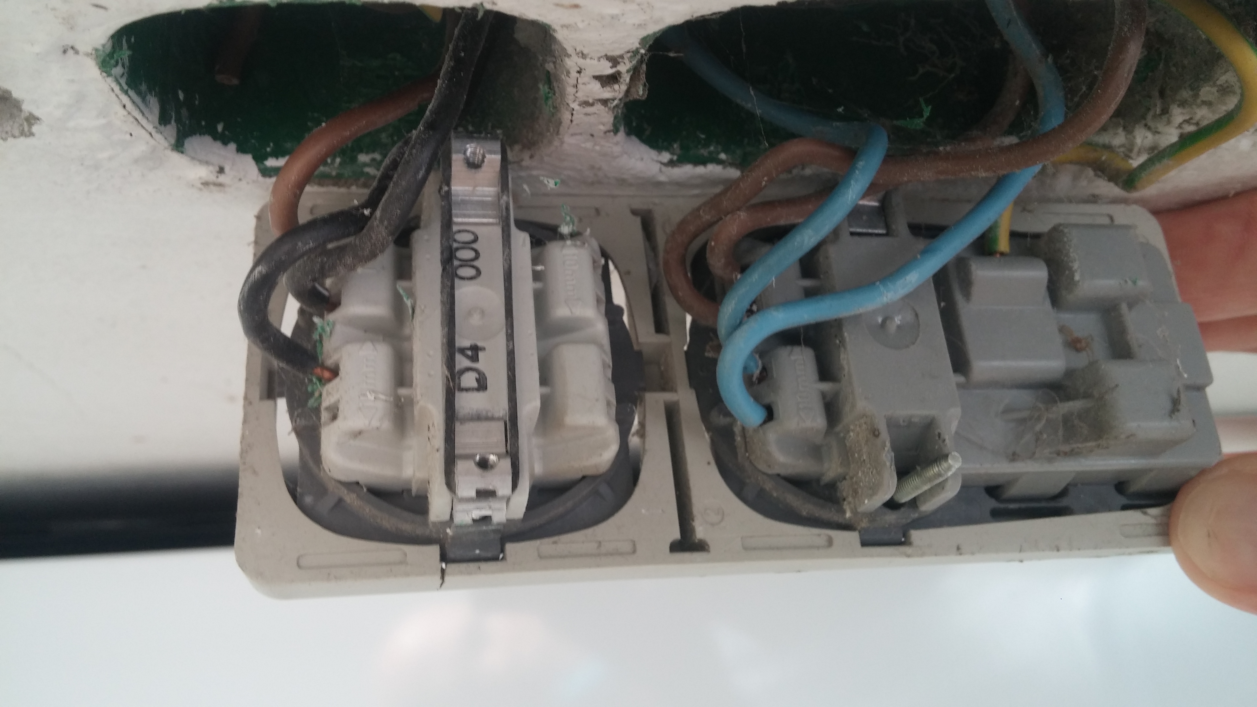

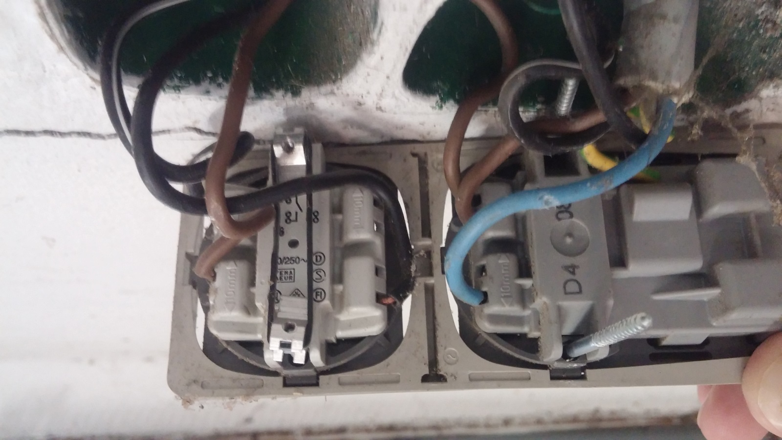

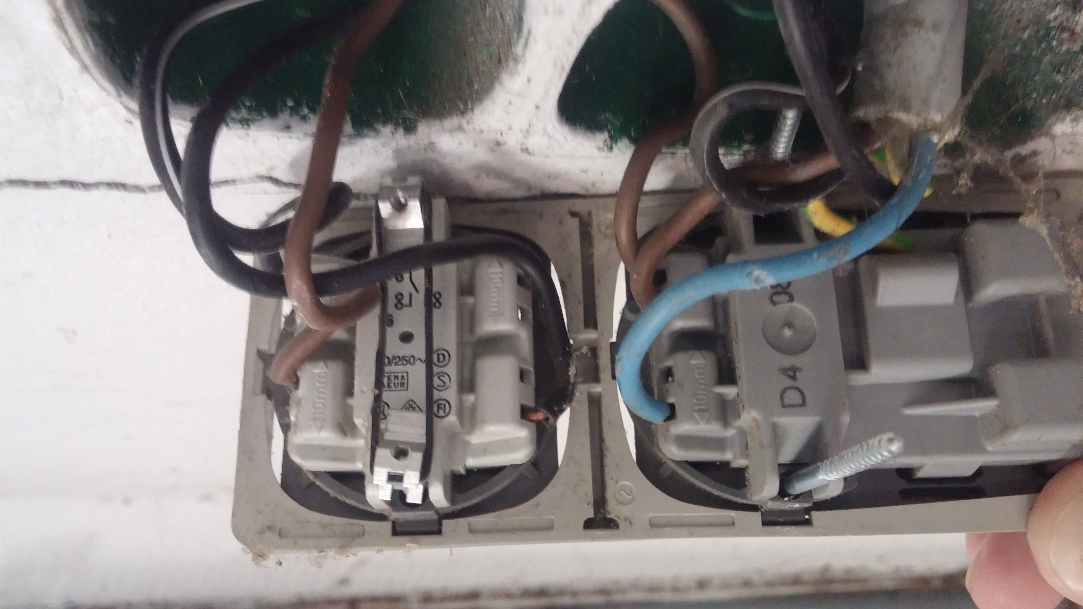

I vores garage fra '94 har korrespondancen til lyset aldrig virket korrekt (tændsted i hver sin ende af garagen). Vi overtog i '05 så nu er det tid til at få det fikset ;-)
Jeg har taget 2 billeder - ved begge tændsteder er der under afbryderen en stikkontakt. Disse virker begge fint (uanset hvordan de to afbrydere står).
Men, jeg kan kun tænde lyset på det ene tændsted, jeg kan så godt slukke det på det andet, men går jeg så tilbage til det første tændsted kan jeg ikke tænde igen.
Min teori; der er ikke korrespondance-afbryder begge steder (se billeder).
Spørgsmål: vil det virke hvis jeg skifter den alm. kontakt ud med en korrespondance-afbryder? Og hvis ja, hvordan skal det forbindes?
Fasen til garagen kommer ind ved det tændsted der allerede har korrespondance-afbryder (tændsted 1).

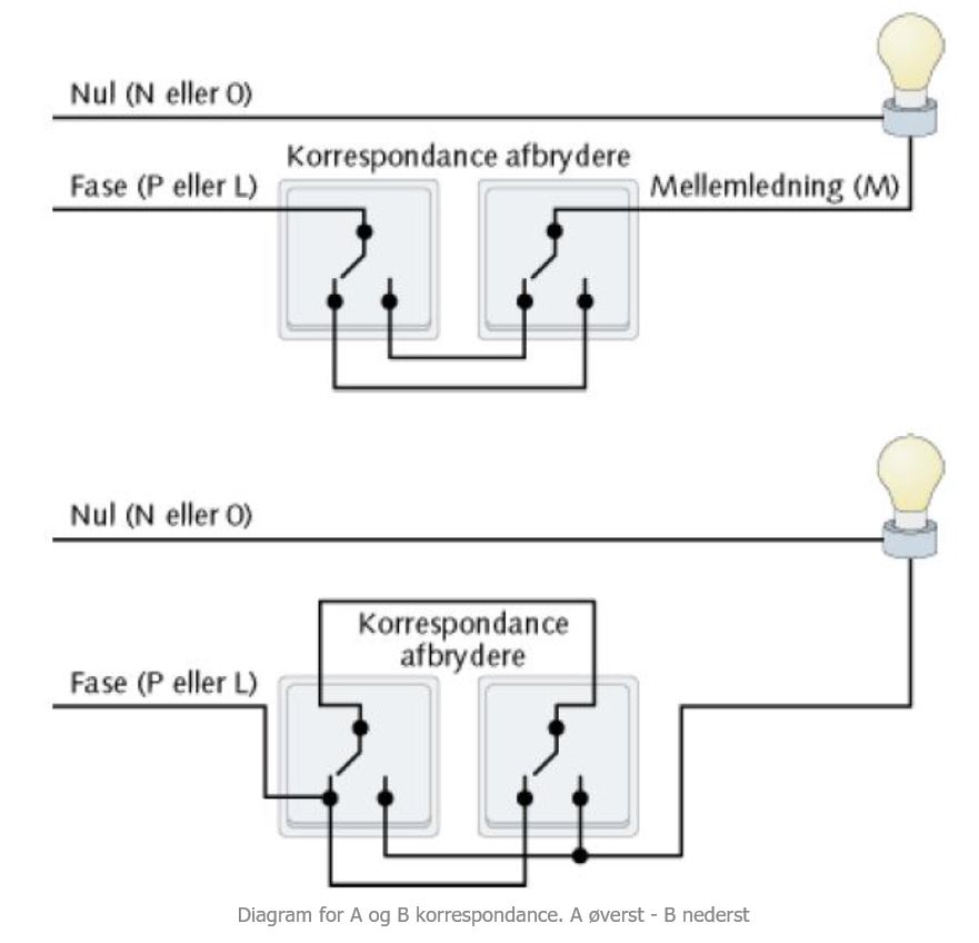

Afbryderen i tænding 2 er en enpolet afbryder. Så den skifter du ud med en korrespondanceafbryder. Korrespondancen forbindes son en B-korrespondance (fase i begge afbrydere).

Du skal finde den ledning, som ikke er fase eller tændledning. Den forbinder du til den røde klemme på begge korrespondanceafbrydere, de to andre kan du forbinde vilkårligt.
Diagrammet et sakset fra elviden.
