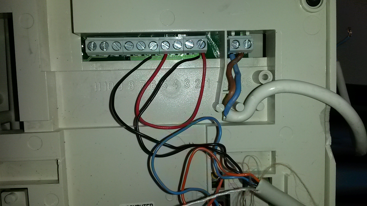

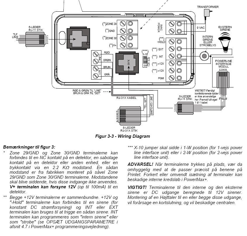

I huset jeg har overtaget sad et ældre alarmsystem, med to udvendige sirener/klokker. Jeg er ved at prøve at få disse til at virke med mit eget alarmsystem, som er et Visonic Powermax (plus?), men det bøvler for mig.

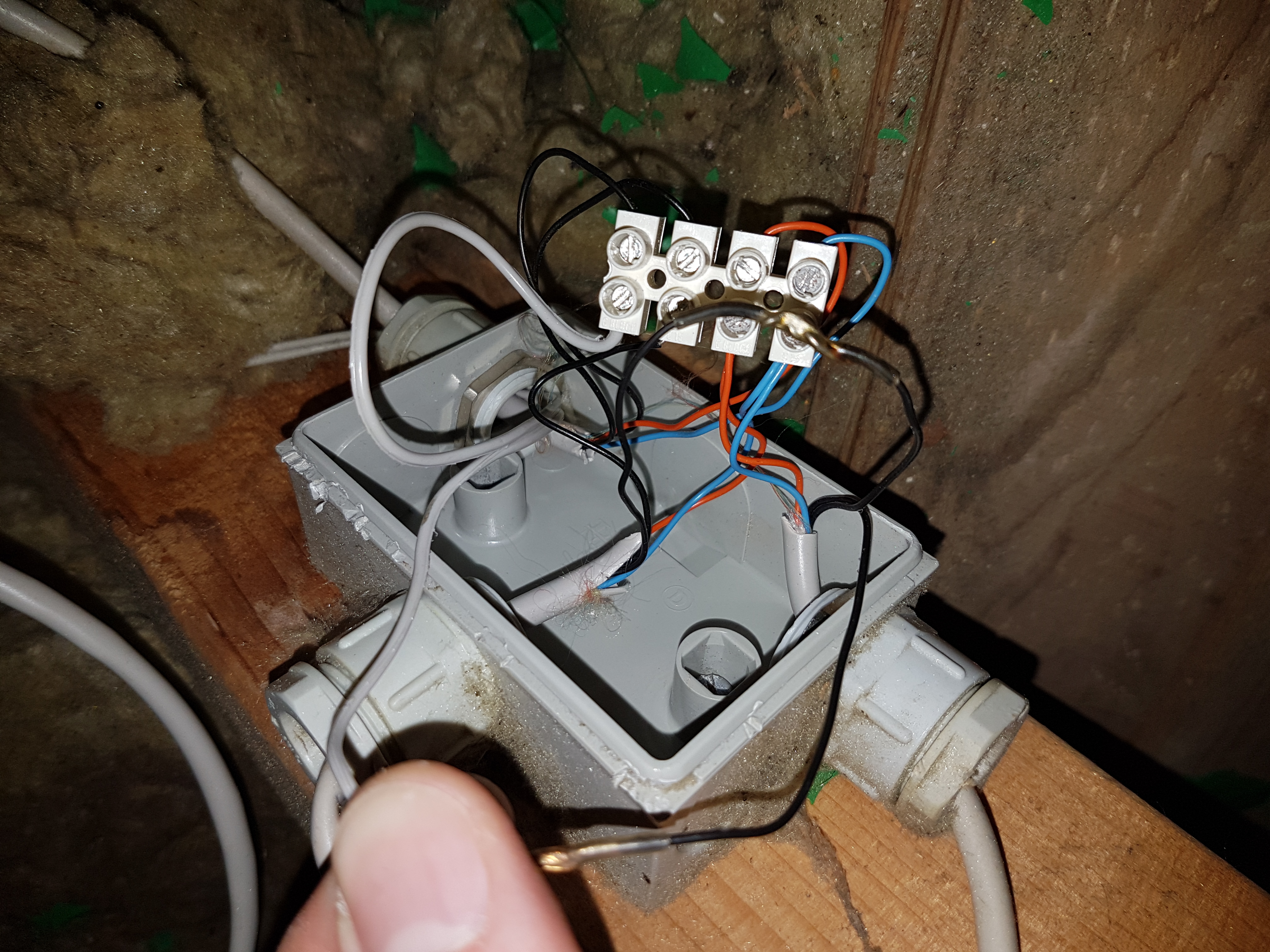

Som jeg ser det, kommer der blot én ledning fra hver klokke - det er et tyndt kabel som en telefonledning med fire ledere i: sort, sort, rød og blå. De bliver samlet i en dåse og en "telefonledning" gik ned til den gamle alarm som sad forbundet således:
