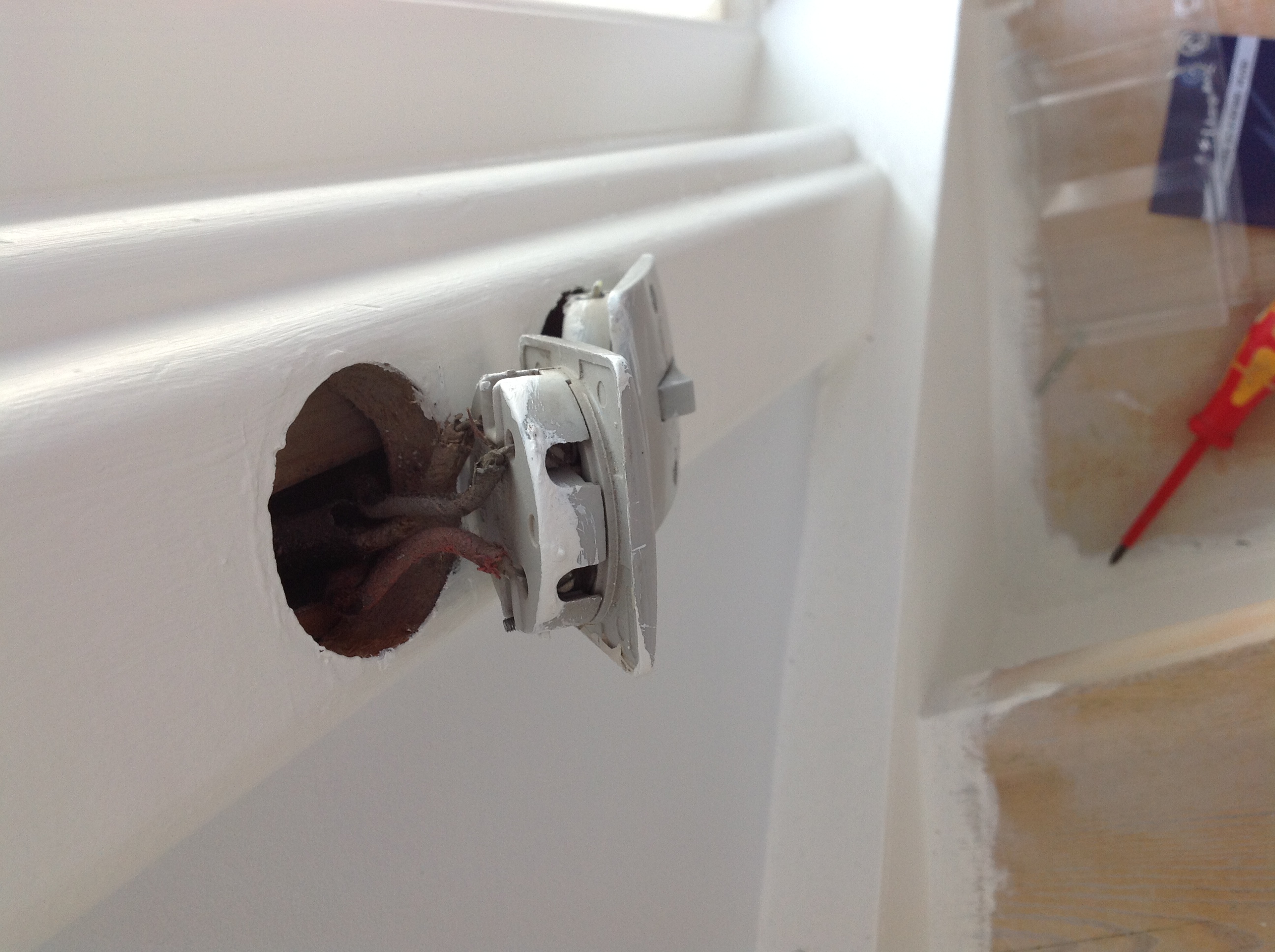

Jeg skiftede kun den ene af kontakterne som var gammel (på de to andre skiftede jeg bare ramme og vippekontakt). Og jeg tog faktisk et billede af den! Er der nogen der kan bekræfte af vedlagte billede er en krydsningskontakt?
Den har kun 3 klemmer med ledninger så det er en af de almindelige korrespondance afbryder.
Den ledning der sad i klemmen mrk. med P skal igen i klemme mrk. P (eller rød hvis det er fuga)
Hvis du ikke har haft ledninger afmonteret i de 2 andre, så må fejlen ligge her. Der sker ikke noget ved at bytte om på ledninger, og der er kun 3 muligheder. Det er kun den ene ledning der SKAL sidde rigtig. De 2 andre må sidde tilfældig.
