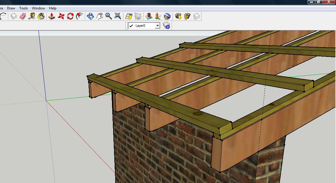

Jeg skal ha skiftet mit gamle eternit tag ud på mit værksted 206m2 tag areal
og jeg er kommet frem til at der skal stål på, dog ikke med antikondens da jeg ikke stoler nok på det så jeg vil smide undertag på da det ca er samme pris, mit spørgsmål er så hvordan jeg skal lave afslutningen ned mod fodblikket, skal siges at jeg tænker mere på så det ikke gier sådan en "lomme" ned i bunden da jeg forstiller mig at undertaget vil hænge lidt igennem,
på skitsen jeg har lavet kommer undertaget mellem klemliste og spær , og i bunden vil jeg så lave brædter imellem spærerne så jeg skal motere fodblikket, men jeg forstiller mig at hvis jeg gør det med overkant spær at det så kommer til at ligge en sø bagved fodblikket ?
