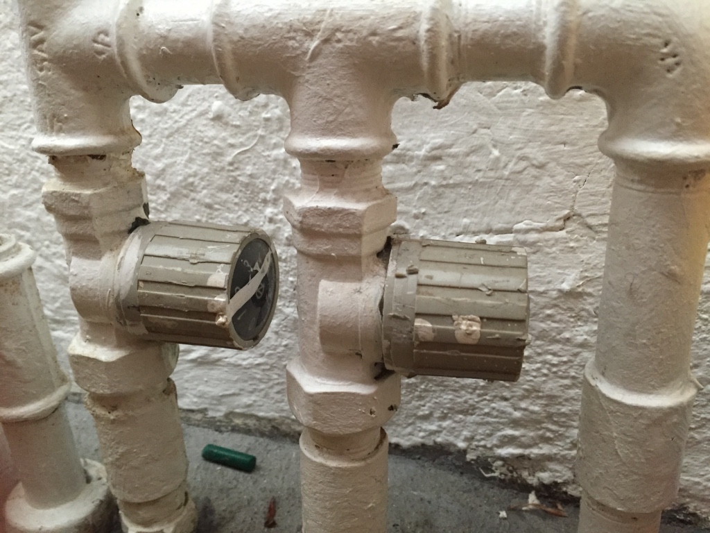

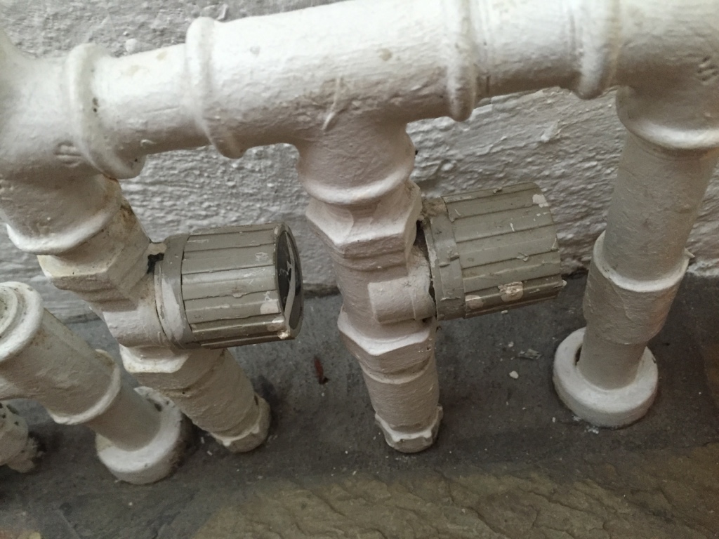

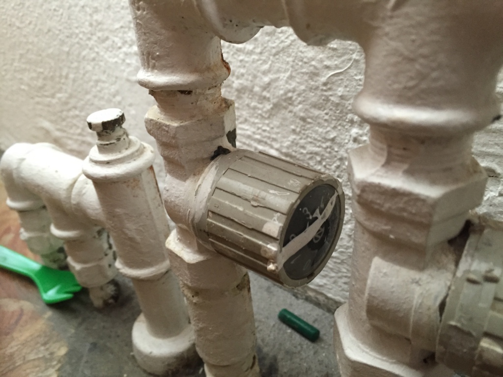

Termostat-/er til gulvvarme (vand) Holmbjerg 2 6000 04-07-2016 10:28 Hej Jeg er interesseret i at få skiftet nogle termostater ifb. med gulvvarme i køkkenet, og har brug for at vide, hvordan jeg skifter dem og evt. hvilken model der skal købes? Jeg har vedhæftet billeder af de nuværende termostater. Mvh. Lasse Holmbjerg 2 svar Følg tråden Annonce Annonce Annonce
AKjeldsen 379 9280 04-07-2016 10:56 Det der er monteret er manuelle ventiler uden termostat. Dvs. du styrer selv flower i rørene. Du bør finde ud af om ventilerne er monteret på frem eller retur (varm eller kold ende af rørene dertil). Hvis de er monteret på retur kan du udskifte dem til returløbstermostater (som f.eks. Danfoss FJVR) som giver en nogenlunde stabil gulvtemperatur. Ventilerne skal fjernes uanset hvad, så selvom de skulle sidde på fremløb skal arrangementet alligevel skilles ad (jeg går ud fra at det er frem og retur man kan se på sidste billede)
Holmbjerg Trådstarter 2 6000 04-07-2016 11:22 Hej Kjeldsen Ok, virker fornuftigt. Ud fra min viden, virker det som frem og retur ventiler baseret på varmere henholdsvis køligere rør, men er det nok til at vurdere dette? Holmbjerg
