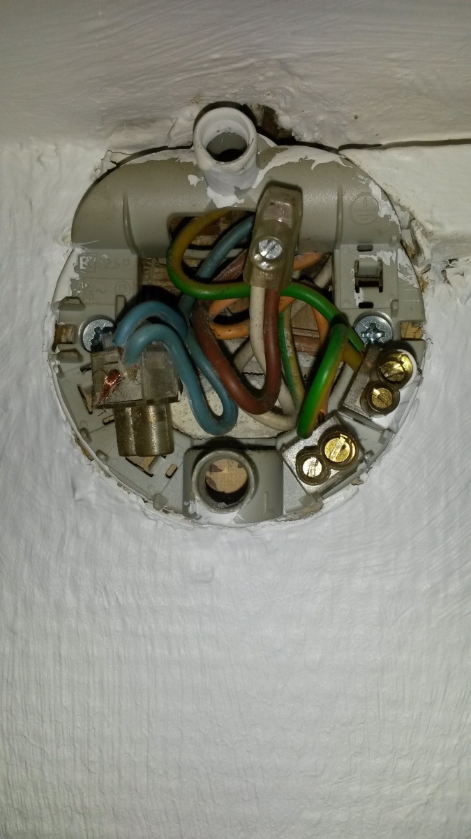

Lampeudtag - Sådan et har jeg aldrig set før.
Jeg skal til at hænge en lampe op i min nye lejlighed, men da jeg tog plastikdækslet af fandt jeg dette:
Nu er det lidt svært at se. Men er det en orange ledning der går ned i klemmen, bag jordledningen?
Hvis den gør, er det højest sandsynlig tændledningen. Men den eneste måde at være sikker på er at måle det med en spændingstester.
Men ellers skal den brune lampeledning på den orange ledning og den blå lampeledning på den blå ledningen i klemmen.
Tusind tak for hjælpen, det virkede perfekt :-)
Træk aflastning til ledningen, sidder i låget. Og det er faktisk et LK udvendig udtag. Den ser godt nok ud til at være lidt indbygget, men virkemåden er ok.
