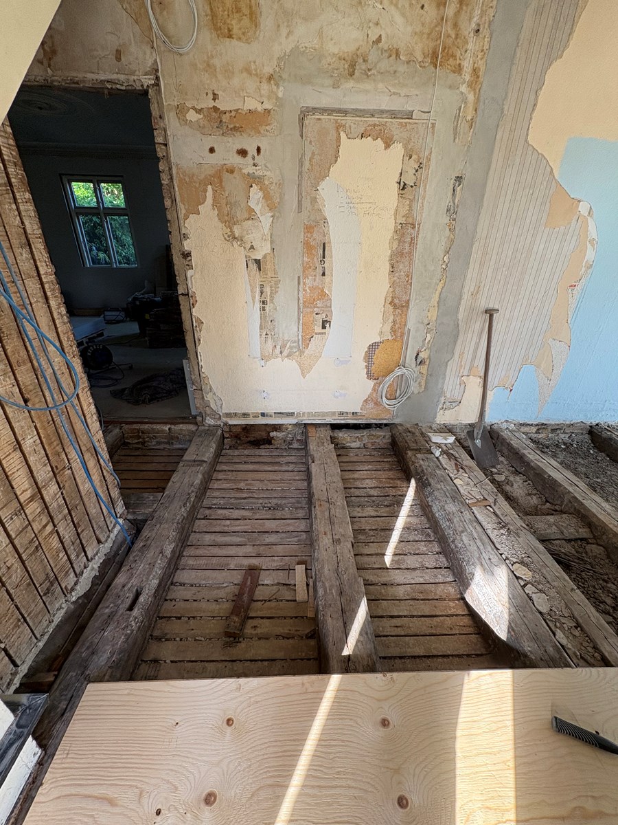

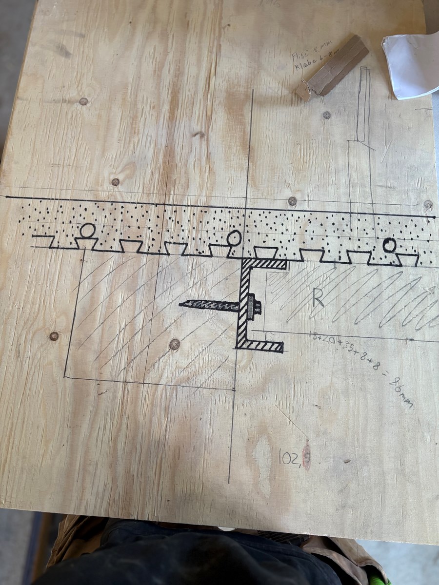

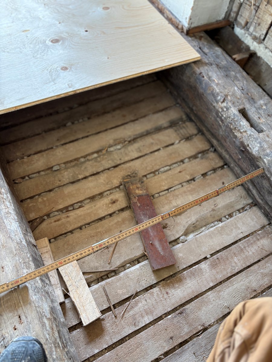

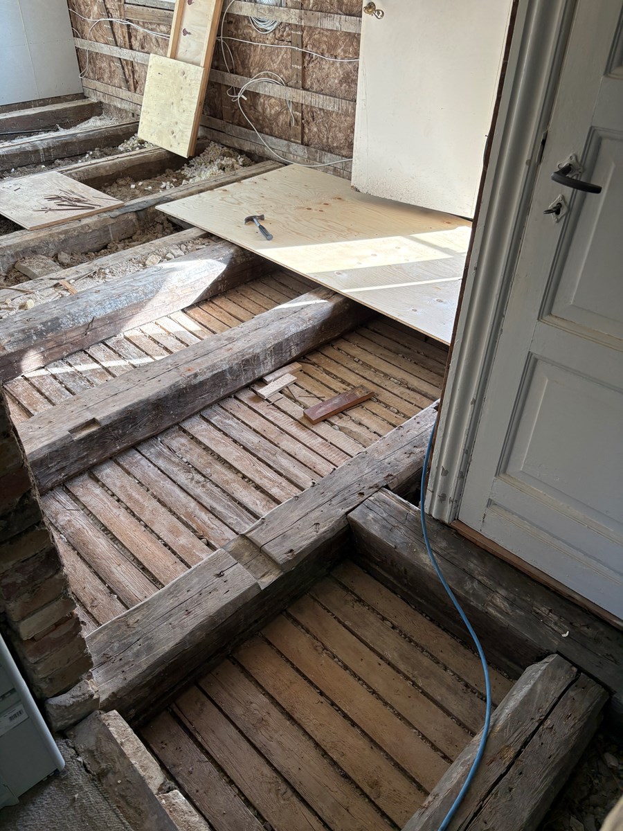

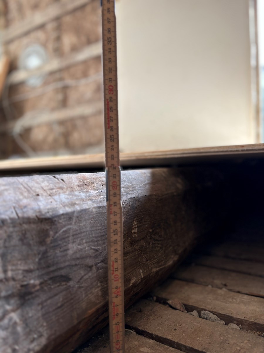

Jeg står nemlig i samme situation. Se opbygning på finer pladen. (obs svalehale plader tegnet i forkert retning.) overvejer at barber 4 cm af.
Spændevidde 318 cm x 76 cm (76cm start bjælke - bjælke.) Mont. Unp 120 jern med franske skruer pr 50 cm med skive på begge sider af bjælken og Mont. C18 3 reagel på tvævs af unp jernet.
2 reagler cc parelle med bjælkerne.
Lyder dette rimelig?

Husk at dine unp-jern skal ligge af på mur/stabilt underlag i begge ender. Ellers aflastes trykket udelukkende via skruerne og træets brækstyrke og den konstruktion er ikke ok.
