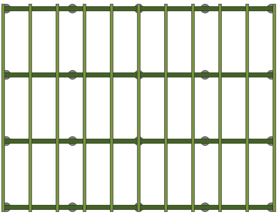

Jeg agter at støbe 20 x punktfundamenter i 150mm støberør i ca. 1m dybde med ca. 110cm afstand, derpå placere 4 x 75x75 strøer, så ellers 10 x tværbjælker på 50x100 og endeligt terrasse brædder.
Det lyder holdbart, men er det for lidt eller for meget ift. mosejord?
Se lige denne tegning med punktfundamenter og bjælker!
Er der ikke byttet om på tørv og ler? I den mose hvor jeg har kendskab til fundering ligger lerlaget under tørvelaget. Her er reglen at alt hvad der ikke er ført ned til fast grund - dvs. lerlaget - synker stille og roligt.
Hvis du bruger 3 stk 75*150 strøer burde du kunne nøjes med 9 punkter i dit fundament og antallet af tværbjælker bestemmes af den belægning du vil lægge ovenpå, idet afstanden kan variere fra belægning til belægning.

Tak for rådet ift. 150mm strøer, som jo er stivere mellem punkterne end 75mm... men jeg er stadig i tvivl om ikke konstruktionen skulle fordeles over flere punkter end færre?
