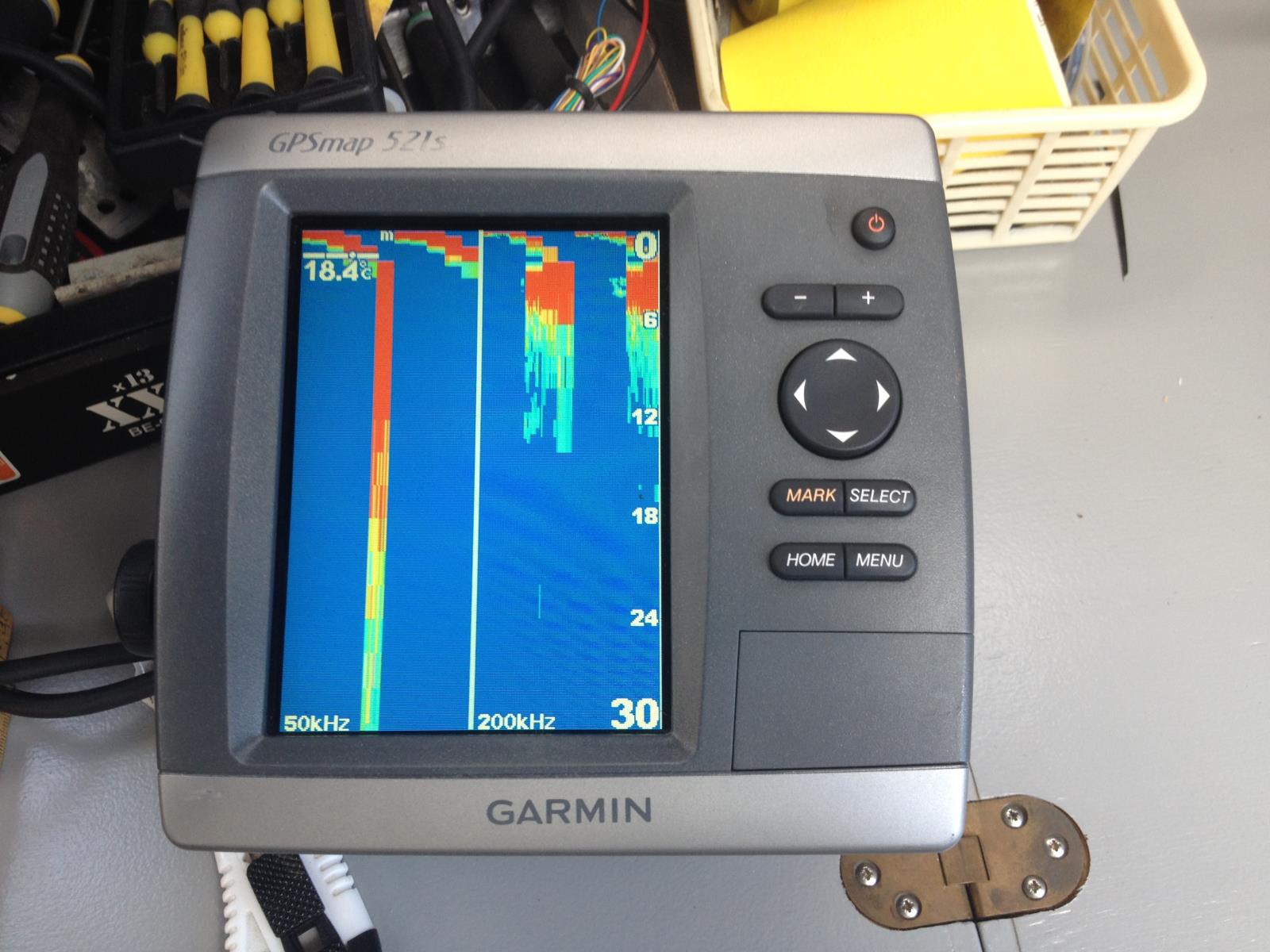

For at være sikke på en god placering prøvede jeg først med transduceren i en plastpose med vand, hvilket gav konstant og fuldt udslag på Gps´en, samtidig blev dybden vist med tal. Herefter blev transduceren monteret samme sted i en god klat silicone, hvor jeg er sikker på, at der ikke er lufthuller i. Som det fremgår af billedet herunder vises nu kun periodevis udslag på Gps´en, dog med faste intervaller. Dybden under transduceren det pågældende sted er omkring 3 meter. Dybden vises desuden heller ikke i tal.

Måske du skal skrue lidt op for sendestyrken på loddet, mener det hedder gain, silikonen er måske mere død at sende igennem i forhold til posen med vand.
Man kan også plasere transduceren i et rør/kasse der limes fast til bunden, og så fylde paraffinolie i, det skulle give en god virkning.
Enig med den sidste "taler". Har prøvet det med et rør med olie på en ca. 2,5 cm tyk bådbund. Det virkede fint. Kan så være, at jeg måske ikke længere kunne have set at der var 100 m. dybt. Men hvor interessant er det ?

Måske skyldes det manglende "gennemslag", at tykkelsen på silikonen ved denne transducer er tykkere end ved den jeg monterede tidligere.
Løsningen bliver nok at forsøge at få anbragt en "kasse" med olie, selvom det er et træls sted at skulle udføre dette.
