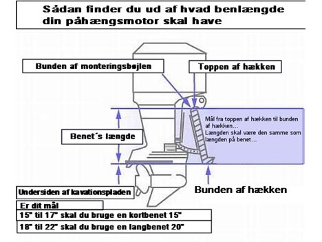

Passer længden på motoren til båden, kavationspladen, den store plade lige over skruen, skal ca flugte med bunden af båden.

Sådan skal motoren sidde, for at båden sejler ortenligt.

Flugter kaviationspladen med bunden af jollen, er det vist ideelt. En langbenet motor vil normalt ikke være egnet til planender sejlads på en jolle, grundet skruen kommer til at sidde for dybt og vandmodstanden dermed stiger.
