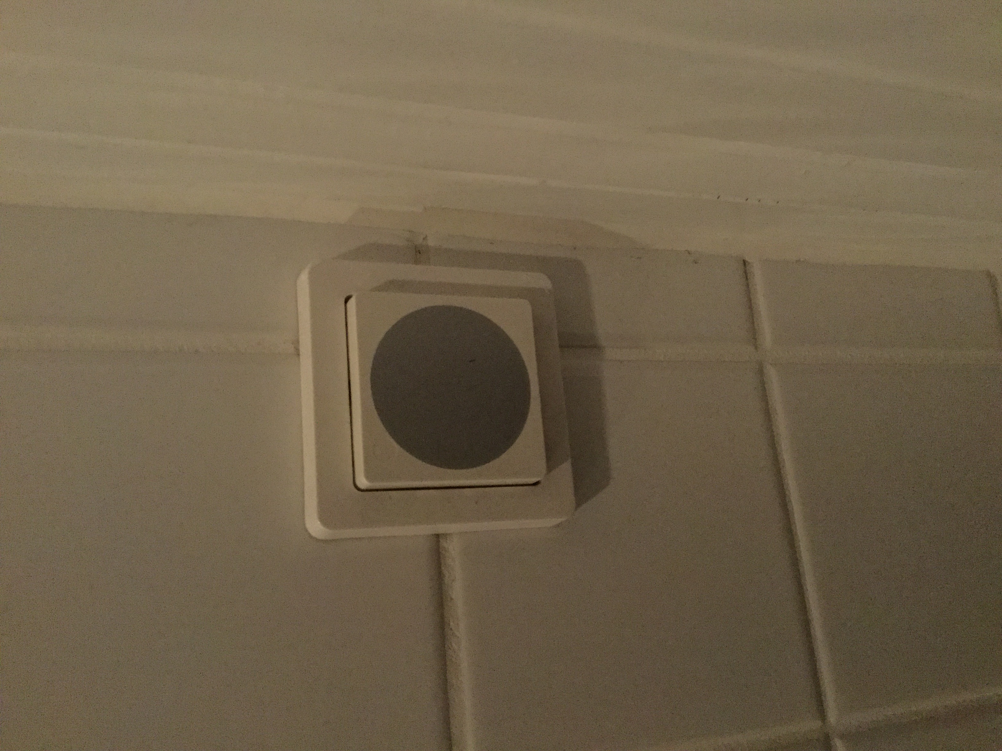

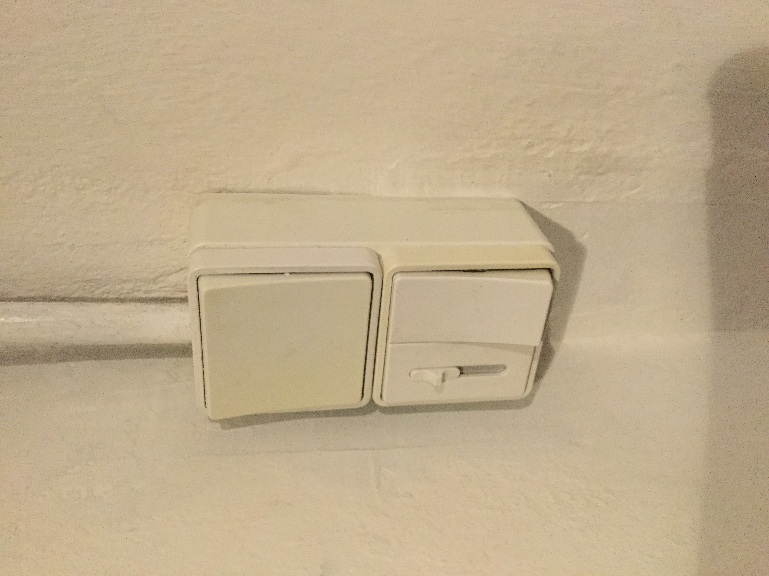

Se vedhæftede to billeder af to dæmpere.
Jeg vil gerne skifte til en alm. On/OFF kontakt.
Nogen problemer i det?
Har ikke prøvet det før.
Mvh
Martin
Ingen problemer - det svarer til at skifte en alm. tænd/sluk kontakt.
Husk at slukke for strømmen på din hoved-el-tavle ;-)
Kvalitetshåndværk til en fair pris - altid fast pris iht. tilbud - www.ViFixerDet.nu
I begge tilfælde sætter du an lille skruetrækker under dæksel, og tangent og bruger den som "brækjern" til at vippe dæksel af. Så kommer du ind til de skruer der holder dem på plads. Når den er ude ser du ledninger i 2 klemmer, de skal i 2 klemmer igen i afbryder, ( ikke at forveksle med de 2 huller der i samme klemme).
