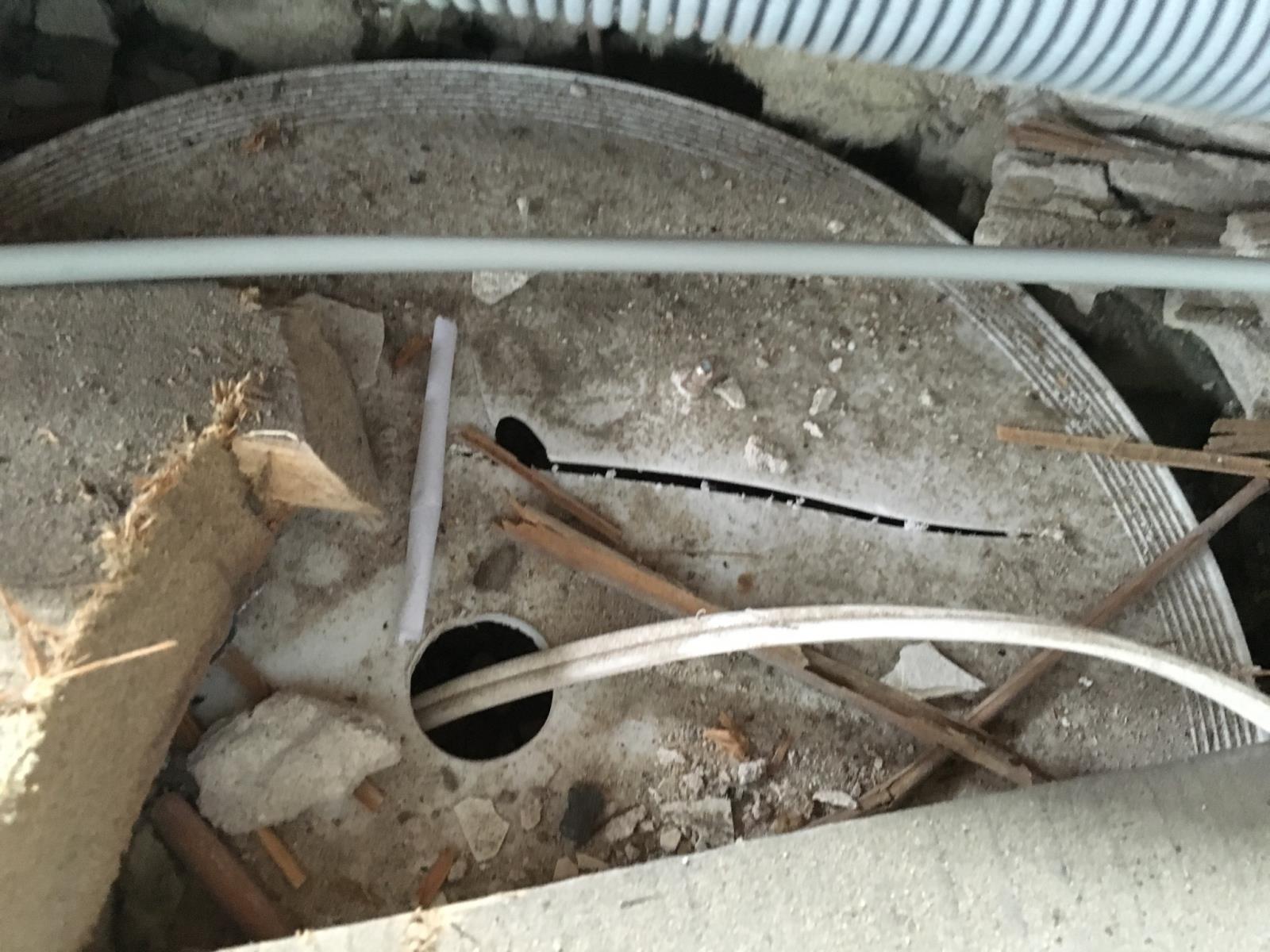

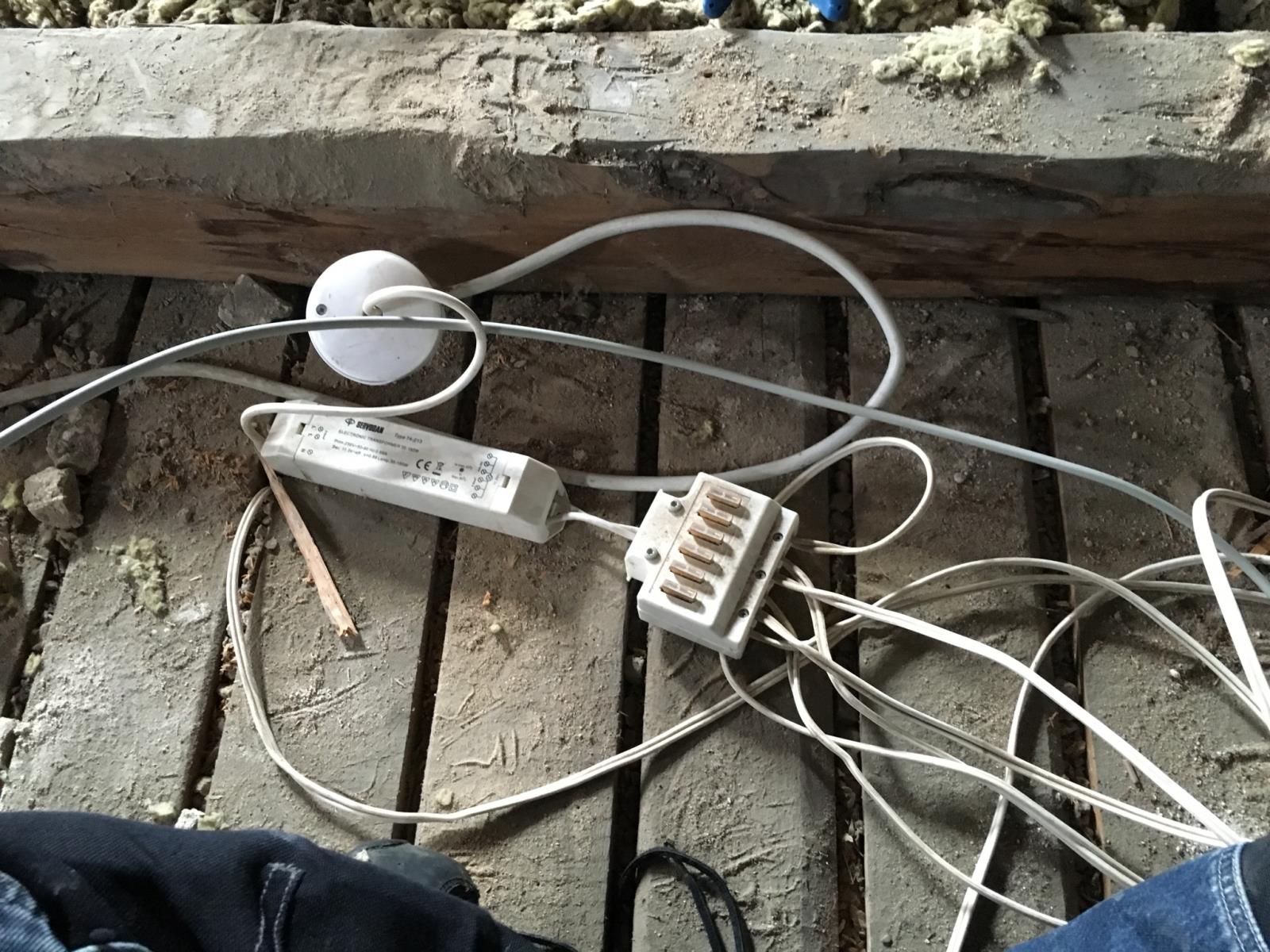

I forbindelse med en ombygning i 2011 fik jeg installeret 6 Focus spots (12 volt) i badeværelse. Installationen ligger løst på loftet over badeværelset, som det ses på billedet, afskærmet med plast. Nu skal loftet renoveres og der er nu tvivl om lovligheden af installationen. Skal ledningerne være dobbeltisolerede - skal det afskærmes yderligere etc ?

Hvis ledninger var en del af lampen, så mener jeg den er ok. I den publikation som ViFixerDet henviser til står der at den 8 tals/brilleledninge er ok, men det skal være mindst 1mm2 når det er 12V lamper. Det kan jeg ikke se om det er. Så den kan altså godt være lovlig uden  dobb. isolerede ledninger på 12V delen. Samlings / Grenpunktet skal være i lukket dåse eller boks som regler er nu, tidligere (før 2000) måtte det være løse klemmer.
Noget andet er at din loft udtag der kommer med forsyning og din transformator, bør anbringes og fastgøres på et tilgængeligt sted. Det plejer jeg at gøre ved at fastgøre dem på en stolpe over isolering i loft rummet.
Og så skal du huske at din dampspærre skal tætnes hvor ledninger går igennem.

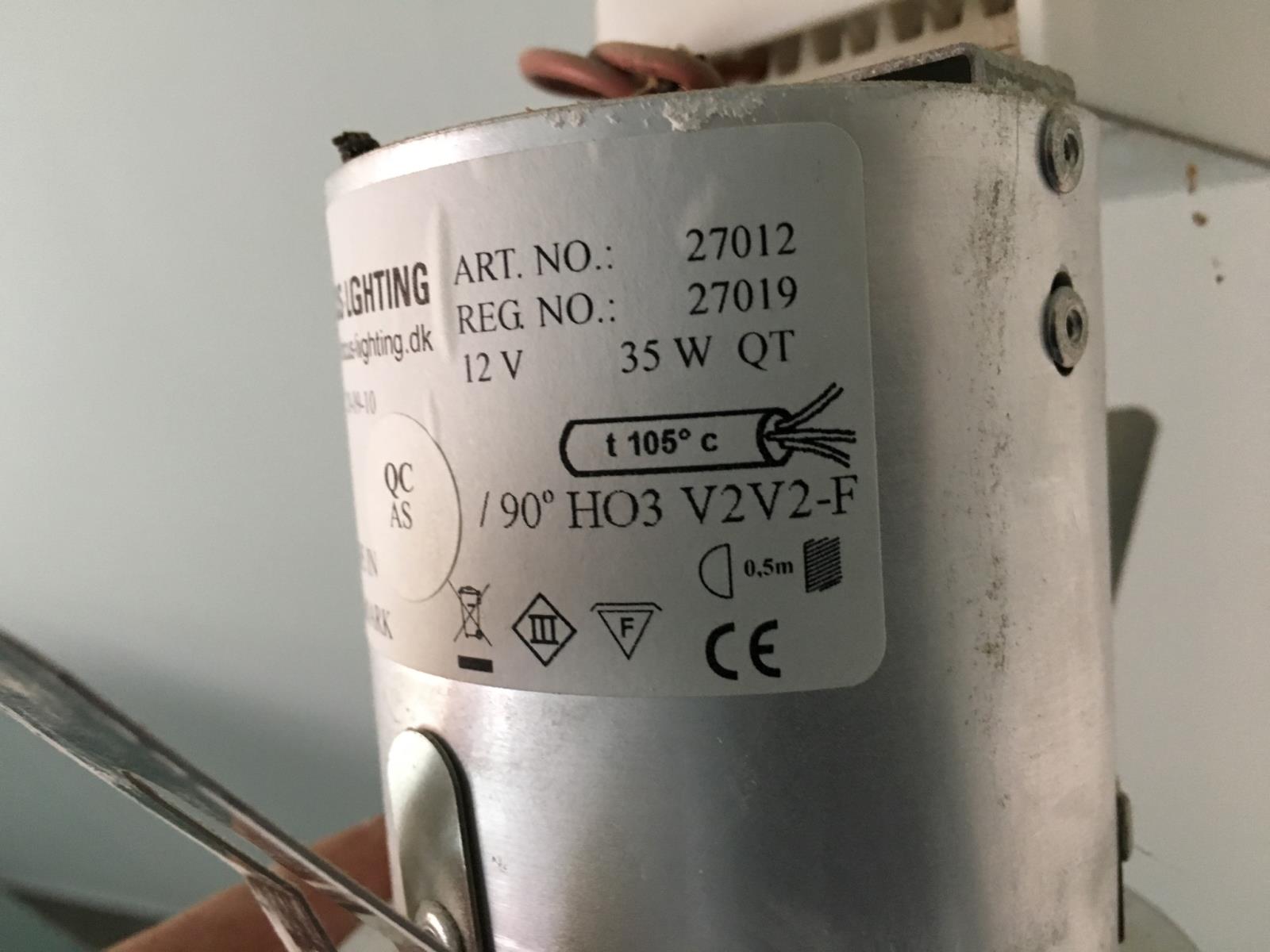

Billedet af lampens data beskriver jo at det minimum skal monteres med et 90g kabel.
Og der er det tvillingeledning jo ikke.
Det er noget varmebestandig siliconekabel til spots der skulle være brugt
Ja ok det havde jeg ikke set. Men her er så et eksempel på sådan en kabel til 9,95 kr./m (fri fragt) så det er ikke dyrt. Hvis du skal renovere badeværelse, så skal lamper vel afmonteres og du kan udskifte kabel inden de skal monteres igen.
