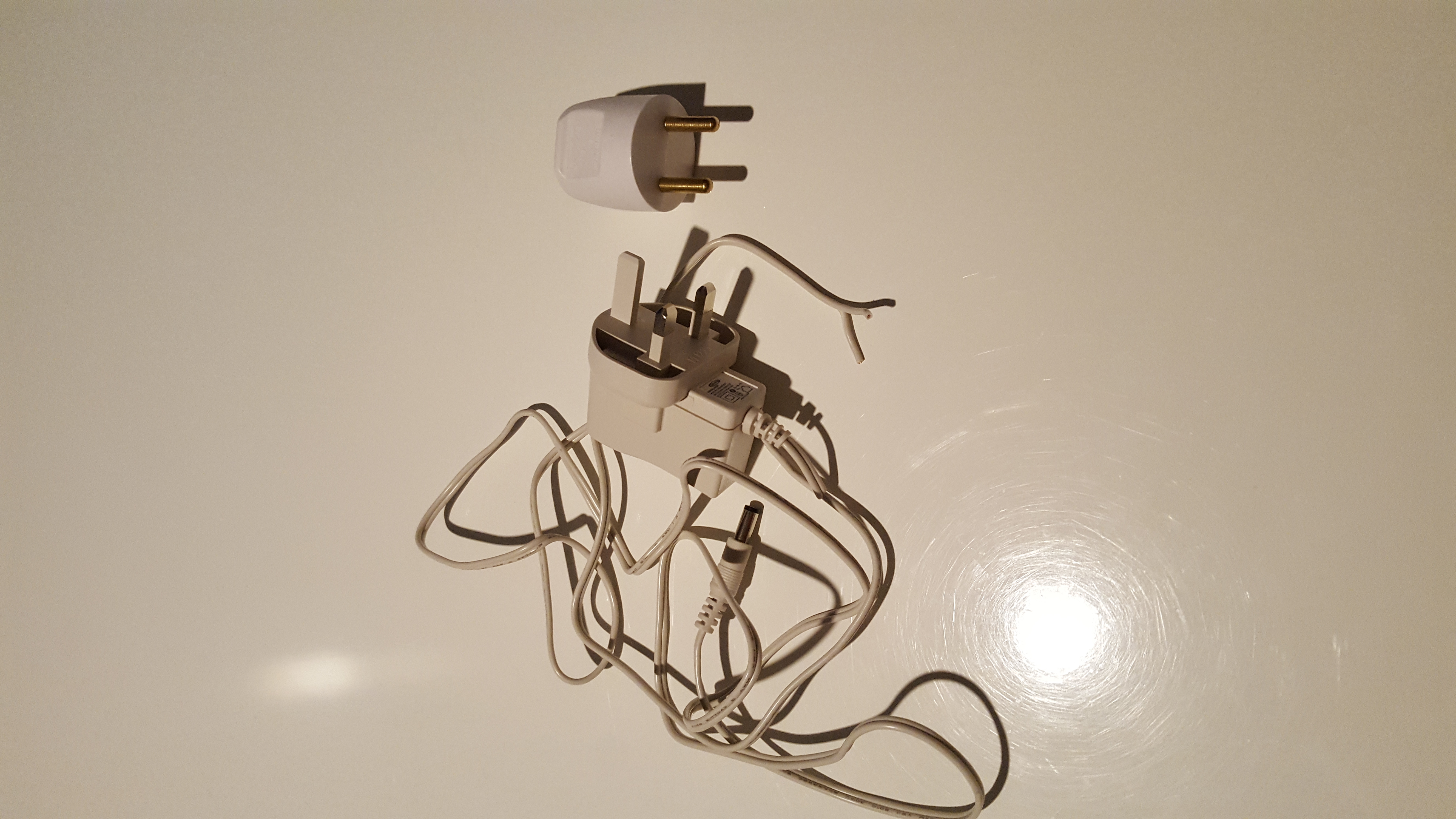

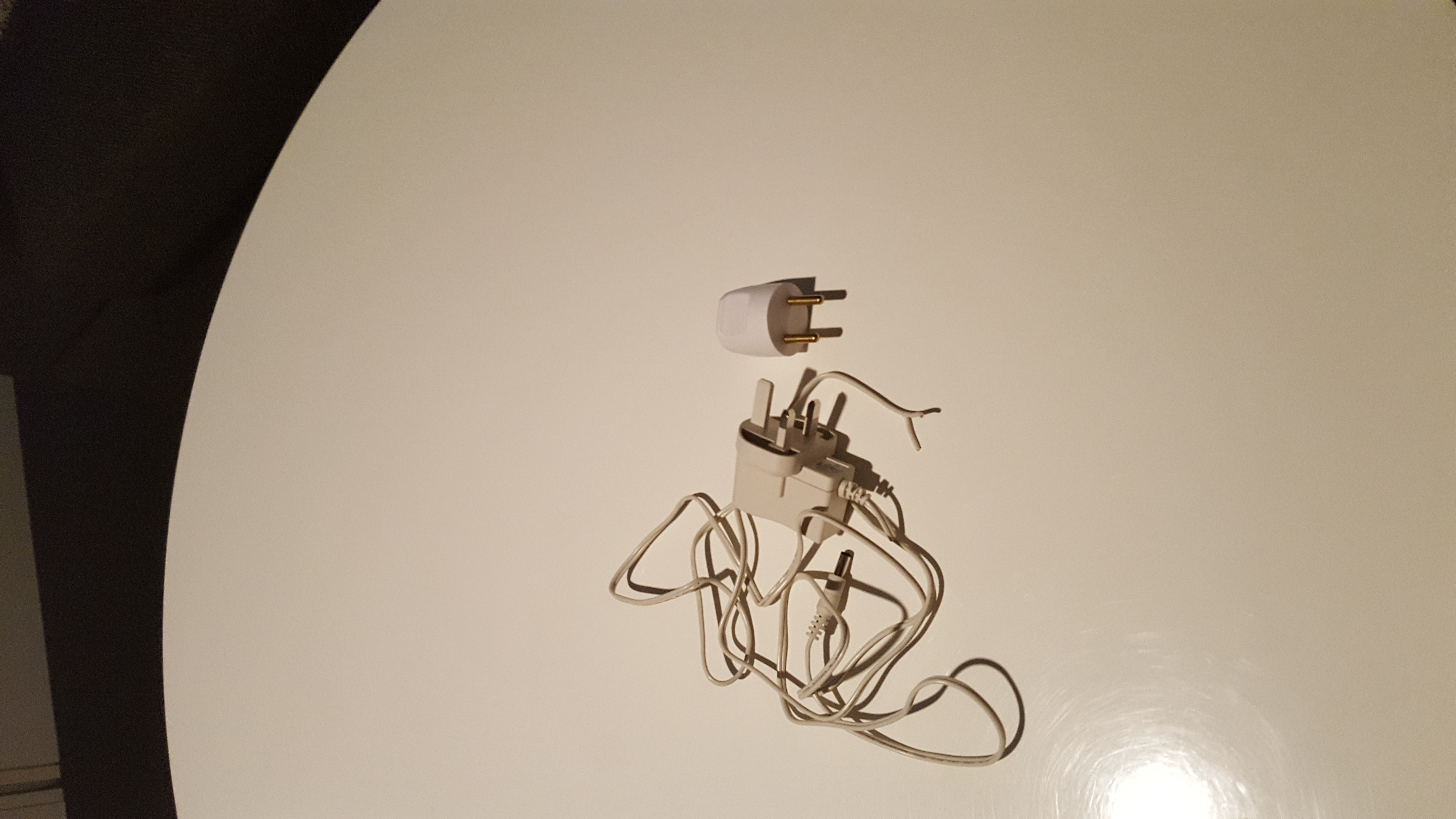

Ja, det burde ikke give problemer at skifte stikproppen. Kan du ikke uploade et par billeder af dyret, eller evt. et link til den?
værsgo``
som i kan se er der hverken blå eller brune farver
