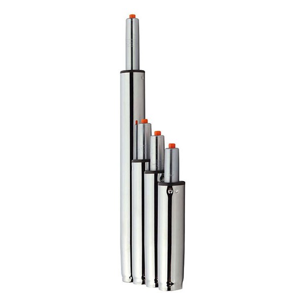

MortenAndersen Trådstarter 4 4000 21-06-2016 12:21 Fadnt ud af at man godt kan købe en ny gascylinder online - jeg fandt en her http://www.istol.dk/ny-gaspatron-ga...rstol.html Nu skal jeg så bare finde ud af hvordan den gamle tages af he he.... forslag er hjertlig velkomne Mvh Morten Kan man overhovedet lave noget med 10 tommelfingre? :)

speddy 440 7430 22-06-2016 07:22 Der er normalt ikke gevind i sådan en gaspatron. Den er konisk i enden og er presset fast i foden. Den kan bankes løs - evt tilsættes varme... Udvikling af embedded elektronik til industrielle løsninger: www.FAVetronics.dk
