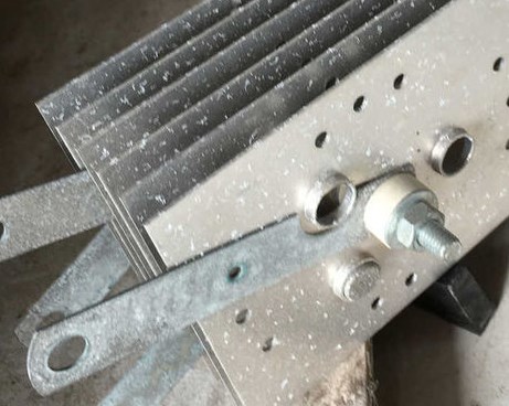

Jeg har fået købt mig et billigt defekt svejseværk, som jeg var rinelig overbevist om at jeg godt kunne fikse..
Men har haft meget svært ved at finde svar på nettet, da jeg ikke ved hvad den komponent der er defekt hedder..
Det drejer sig om et Weldmaster mig 140 co2 svejseværk..
Den åbenlyse fejl jeg kan se, er at på de 2 store plader over spolerne, + og - pladerne, sidder 3 sæt af 3 tynde blik plader med et lille hul i, som er knækket/brændt over.. Den tidligere ejer har prøvet at fikse det ved at forbinde dem igen, men jeg tænker at der må være en årsag til at de er knækket...
Jeg har ikke haft startet eller prøvet det endnu, da jeg først ville fikse det åbenlyse inden jeg sat det til..
Fik at vide at det kørte meget ujævnt og manglede kraft..
Jeg vedhæfter lige nogle billeder, da de nok forklare best..
jeg håber at der er nogen derude der kan hjælpe mig med hvad årsagen kan være, og hvad de forskællige ting hedder..
På forhånd tak..

Der er sku godt nok foreskel på de dioder der Je_ns... tror ikke der er plads til de store der i min svejser
Har ledt efter dem der sidder i min, men jeg kan sgu ikke finde dem..
Tror jeg vil prøve at erstatte de 6 dioder der er i hver plade med 3 stk i hver.. Amperene synes jeg godt jeg forstår at regne ud... tænker at det må være min 140 ampere delt i 3.. Men er i tvivl med spændingen?.. Synes umidlbart at der står at der er en udgangsspænding på mellem 20-28V.. Og det synes jeg ikke lyder af meget når jeg kan se at folk taler om dioder på over 1000V ? Eller har det noget med indgangsspændingen at gøre?
Fordi dioderne er til højere spænding (end de knap 30 volt der er på co2'eren) er pga de spidsspændinger der kan komme.
Mener man bruger dioder der kan klare fra 300 - 700 volt..
Du skal under ingen omstændigheder gå ned i antal dioder, de er hårdt belastet i en svejser, og skal jo nærmest kunne holde til en kortslutning.
Jeg vil tro du skal have en samlet diode ampere på ca 160 ampere, i både + og minussiden, så samlet over 300 ampere.
Måske det er billigere at købe en komplet enstetterbro...
Fik lige kigget på min ensretterbro igen, og så at der faktisk var 3 ubrugte huller ved hver fase, som man nok kunne sætte nogle nye press fit dioder i.. Dem her inde hos unik-svejs http://unik-svejs.dk/forside/shop/reservedele/reservedele-elektronik/presfit-auto-dioder-35a-roed-pris-pr-stk/ ser jo lovende ud til prisen synes jeg..
Men da jeg så kiggede lidt efter i de "nye" huller, synes jeg det ser ud som om de har været brugt før..
Så det betyder vel at de har været skiftet før, og dermed har knaldet dem af engang før... Så ved jeg sgu egentlig ikke om jeg skal prøve kræfter af med det mere...
Men det skal jeg lige tænke over ihvertfald..
Men tusind tak for alt info!.. Det er jeg sgu glad for..

Jeg klarede det selv ved at der var ubrugte huller i kølepladen, samt at jeg drejede et lille preseværktøj, til de få "gamle" huller jeg genbrugte, de fik samme diameter som de ubrugte, målte dem ud med en trepunktsmåler.
Jeg satte ekstra dioder i, så nu burde den holde de næste mange år.
Ej hvor sjovt at der er kommet liv i denne gamle tråd, men jeg skylder vist også et svar om hvad det hele endte med..
Jeg endte med at købe nogle tilsvarende dioder hos unik-svejs.dk, som var så venlig at sende en håndfuld brugte brugte dioder med uden beregning.
Jeg pressede dem i de huller som ikke var brugt (og det er ikke krave på mine køleplader)
Jeg klippede enderne af de gamle dioder og loddede dem på de nye, da enderne på de nye ikke umiddelbart passede.
Og voilá.. svejseværket har kørt super lige siden.. Har svejset 3 biler samt en masse småting..
Vil sige at i mit tilfælde var det klart værd at prøve at reparere.. Gav 300kr for 2 x 9 dioder..
