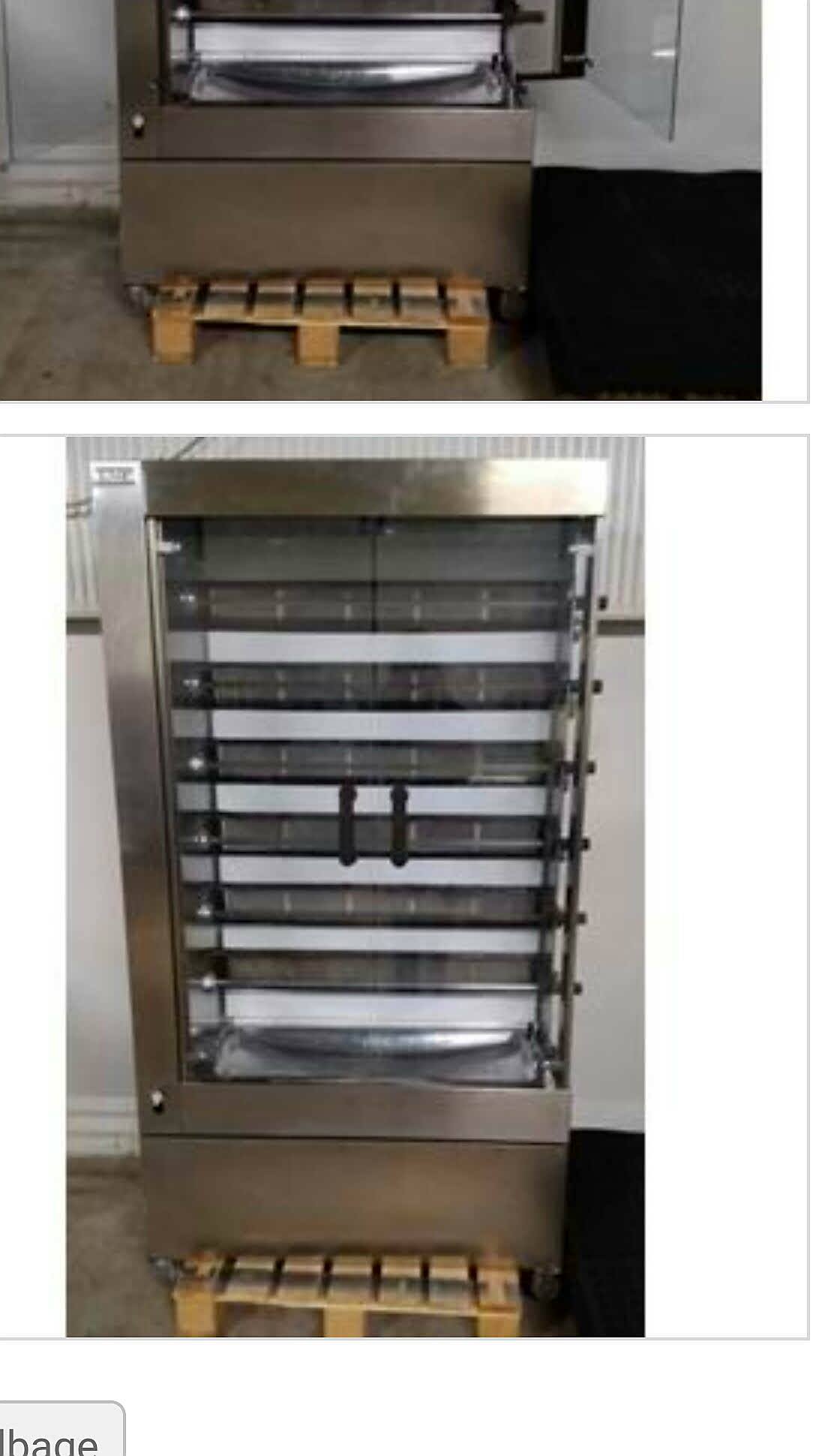

Må man sætte en 20A automatsikring foran en 16 kraftstik som allerrede sidder der nu med en 16A kraftstik? Skal nemlig bruge 20 A til at trække 3 spyde til grillen de tager ialt 12kW. ?

Hvad er det for et "spyd?" der bruger 4000W stykket? Skal du have flere pattegrise på spyd der alle sammen skal dreje rundt? :p Prøv lige at tage et billed af det du skal lave, og effekt beskrivelsen af det.

Okay det er noget jeg skal lave for en som bare skal bruge det midlertidig, på torsdag. men han siger det tager 3000W per styk, det er dem spyd som drejer kyllinger rund Men fandt lige ud af at der sider smeltesikringer i tavlen, så jeg kunne jo bare sætte 20A i istedet for de 16 der sidder der nu, eller er det fordig stikket ikke kan holde til de 20A at man ikke må?

Den bruger 4*3000W derfor ikke nog med 16, men tror godt den kan køre med 16A da han siger nu at der sidder en 16A kraftstik på den

Ahh det er sådan en bandit.  Ja den kan sikkert godt hive nogle watt. har du mulighed for at få taget et billed af det hvor der står den skal bruge 4000W?

Han havde ikke fået den endnu så han vidste ikke hvad stik der sad på den. Men jeg tror nu os der sidder en 16A stik på den. Men ville bsre lige have en plan B😉👍
