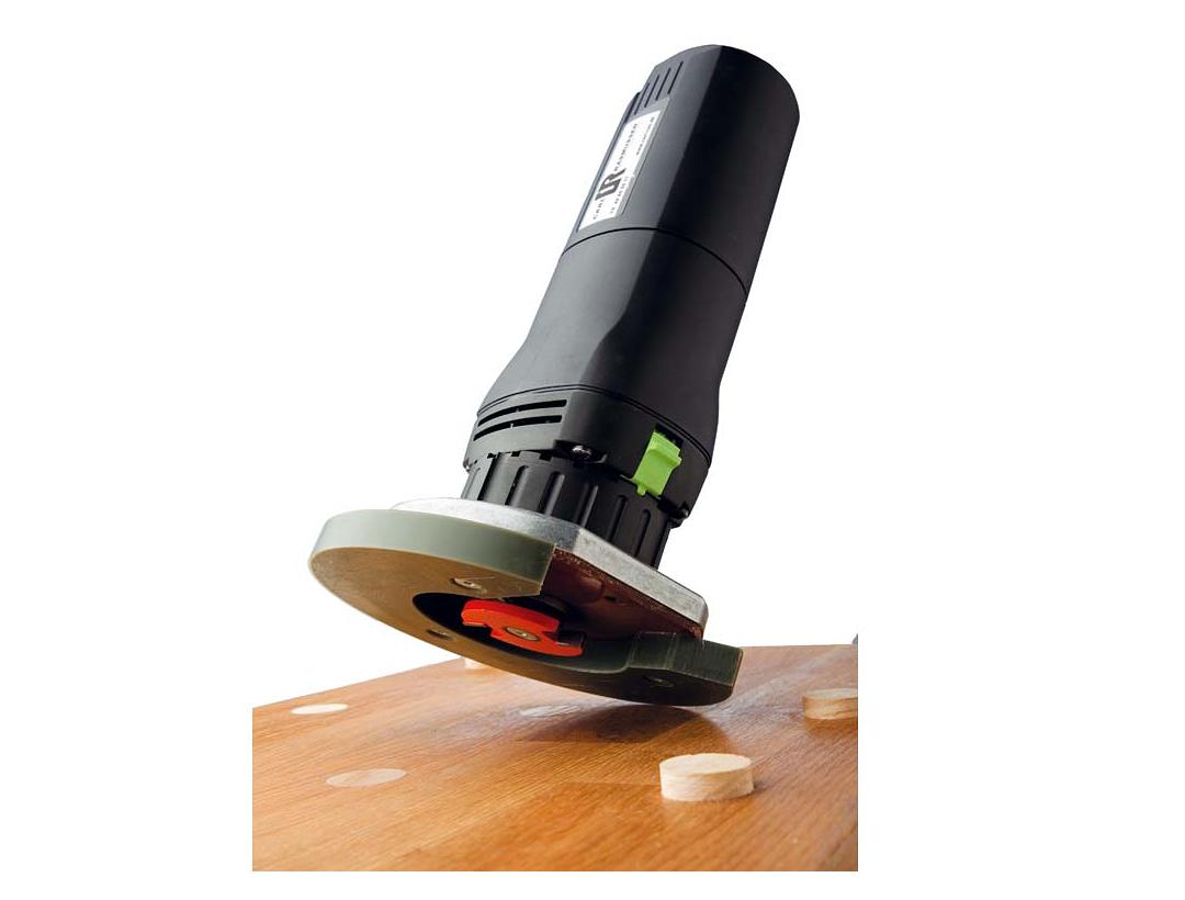

@uldal - tak for svar, desværre er det 1.600 boringer for sent
Nicolai
Lidt for sent, og lidt for dyrt, men det funker.
https://www.carl-ras.dk/e-shop/vaerktoej/el-vaerktoej/fraesere/gulvpropfraeserfk500special/
Mvh Regmos

@Regmos: den er dælme cool. Hvis jeg levede af at lægge terrasser ville jeg klart købe en

Man kunne vel montere sådan en opslidset plastring (eller krydsfiner)på en almindelig overfræser
Det kan man sikkert godt. Jeg har tidligere arbejdet sammen med en snedker, der lavede alverdens mulige og umulige skabeloner og tilbehør af plast skærebrædder a'la disse

Hvis nogen ligger inde med med en gulvpropfræser a la ovennævnte, så er jeg på jagt efter en maskine jeg enten kan leje - eller købe brugt. Skal gerne i gang med prop-fræseriet her i uge 30 (2018).
CMT laver også gulvpropfræser, det er under halv pris i forhold til festool, men om den er lige så god ved jeg ikke, men CMT laver godt værktøj.
https://www.dorchdanola.dk/cmt-propfraeser-10-ps.html
