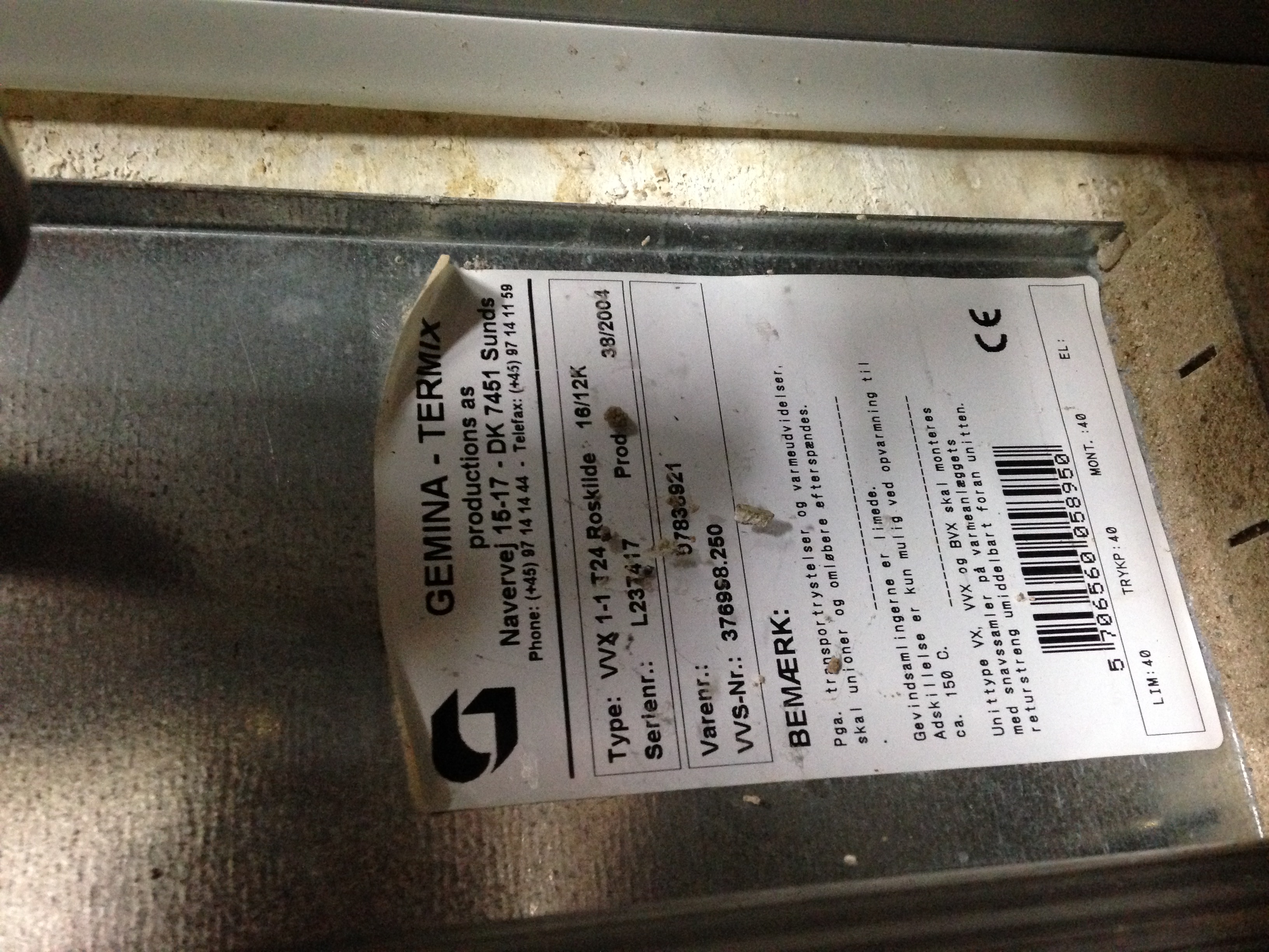

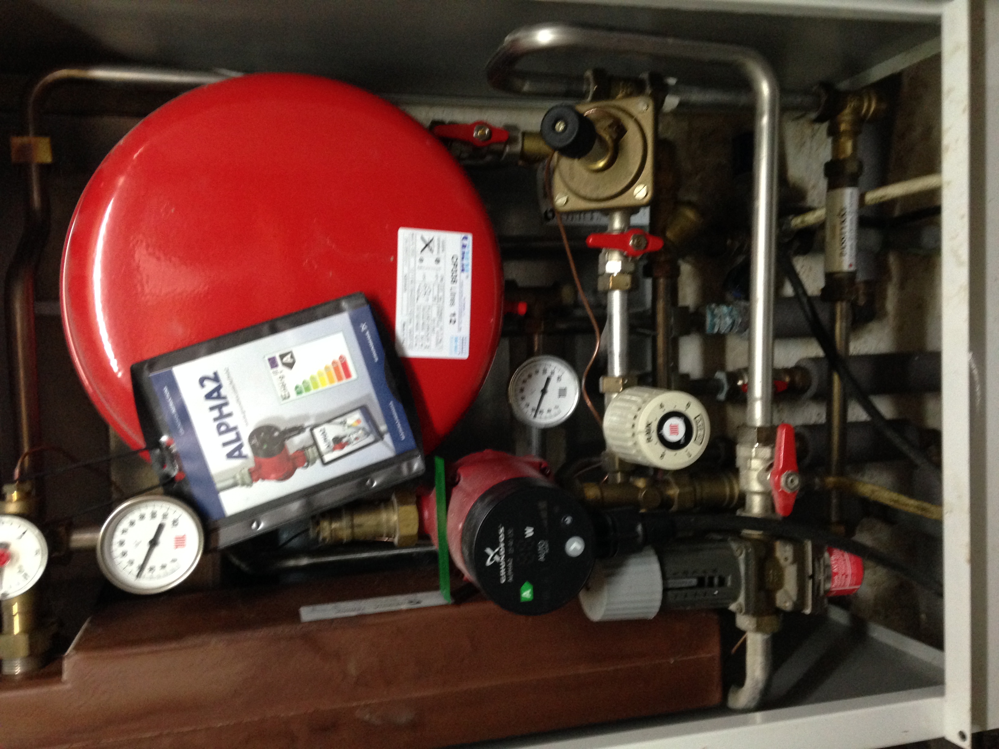

Vi har fjernvarmen siddende i kælderen, køkken i stueetagen og badet på første sal, det hele i samme hjørne lige over hinanden af vores helt almindelige byhus.
Jeg ved godt der er en varmeveksler, som jo nok er forsynet af en kold tilgang :-) men kan veksleren virkeligt bremse det varme vand så meget ?
Alle filtre omkring "fyret" og foran eks brusebatteriet, er efterset. De var og er fuldstændigt rene.
Er der nogen der har et bud på dette... Er det helt normalt??
Din varmeveksler til det varme vand kan være kalket til. Du kan få den afkalket, så skulle den virke igen. Afkalkning af varmeveksler et job for en VVSer.
Øv ... Er jeg så ikke ude i det koster det samme at skifte veksleren?
Om det er lige så dyrt som at skifte veksleren, kan du få at vide ved at spørge en VVSer. Jeg kender ikke prisen på afkalkning af en veksler, men mon ikke det er billigere at få afkalket den.
Det er sandt, det finder jeg ud af. Tak for svar
