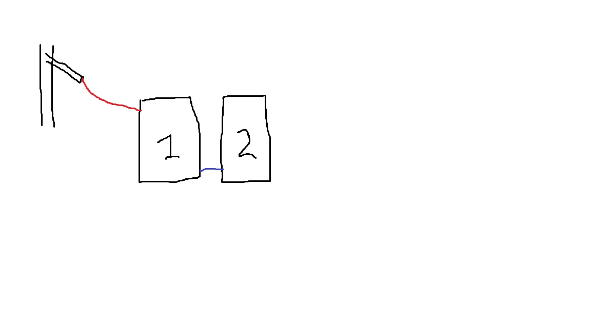

Beklager mit ringe paint job
Men er denne måde du tænker?
Når vandet er nået op til/over det hul hvor tilførelsen er fra nedløbsrøret, vil vandet så skubbe lågene af, eller vil det fortætte ned i afløbsrøret? Er med på at skal have fat i den der special studs der skal på nedløbsrøret. Men når nu vandet i beholder 2 kan stige med tilførelsen under vand, kan beholder 1 så ikke også stige med tilførelsen under vand fra nedløbsrøret? Er i med? Kan godt være det bare er mig der skulle have fuldt mere med i fysik i folkeskolen haha
Når du laver det med den specielle nedløbs studs, bliver begge beholdere fyldt på den måde du viser. Når de begge er helt fyldt kommer der ikke så meget tryk på at det kan løfte låget, hvis den er skruet bare lidt fast.
Nedløbsstudsen har den kedelige egenskab at den ikke opfanger alt vandet der strømmer ned i gennem nedløbsrøret.
Jeg sætter nedløbet direkte på min tank, og det rør der går "vandret" hen til tanken har et T hvor studsen vender opad, for derefter at gå ned i nedløbsbrønden. Det betyder at alt vandet kommer i beholderen, men når den er fuld løber det ud af overløbet.
Har godt nok kun 1000 liter men det bruges også kun til at vande i driverhus.
Hvem, mig ???
Hvis ja, så ja.
