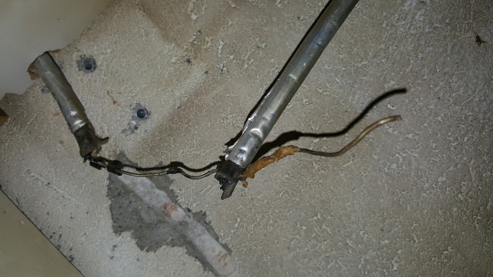

Den sikringsgruppe som stikkontakten sidder på løber både gennem beton og gips. Enkelte steder føres den uden på væggen i nogle gummiagtige kabler indlagt i metalkapper, som er så mølædte at de falder fra hinanden bare man puster til dem. (se vedhæftede billede for eksempel)
Jeg går derfor ikke ud fra at det er muligt at trække nye kabler ad samme veje som de gamle. Løsningen må vel være at få lavet en ny sikringsgruppe, og så løbende trække nye lampeudtag og stikkontakter ud fra den, og til sidst nedlægge den oprindelige lysnetgruppe.
Det du har vist på billedet er noget man kaldte rørtråd. Isoleringen er gummi med en aluminiumskappe. Det bliver nærmest umuligt at reparere, så kuren kunne være at finde, hvor rørtråden starter og så trække et nyt kabel derfra. Om det kan lade sig gøre at skifte rørtråden ud så det ny kabel går samme vej som det gamle kræver at man ser installationen. Jeg må på det kraftigste anbefale, at du får afbrudt hvor rørtråden begynder og ikke nøjes med at afslutte som du har gjort.

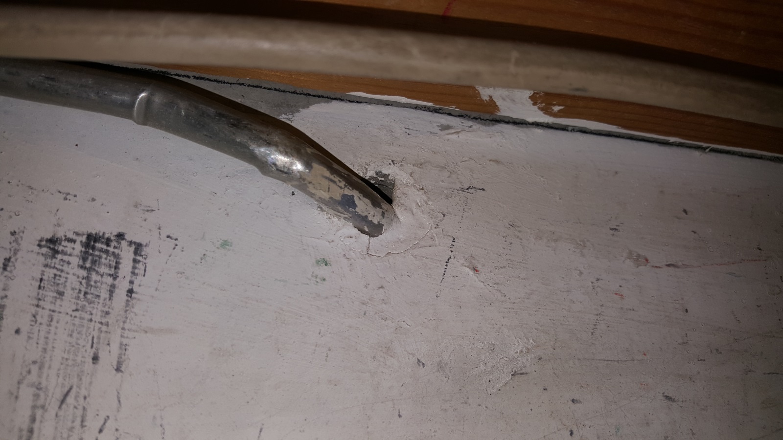

Rørtråd - rart at vide hvad det hedder. Billedet er dog fra et helt andet sted i lejligheden, og bare rolig, jeg har ikke tænkt mig at sætte strøm på før jeg har fået den fjernet af en elektriker. Rørtråden stikker ud fra en betonvæg (se billede), så den kan nok ikke fjernes helt, men jeg håber at elektrikeren har en anden løsning.

Der hvor det kommer ud fra betonen er også rørtråd. Efter at du har vist billeder, ser jeg nu at det ikke er nok med et par stykker isolere bånd.
