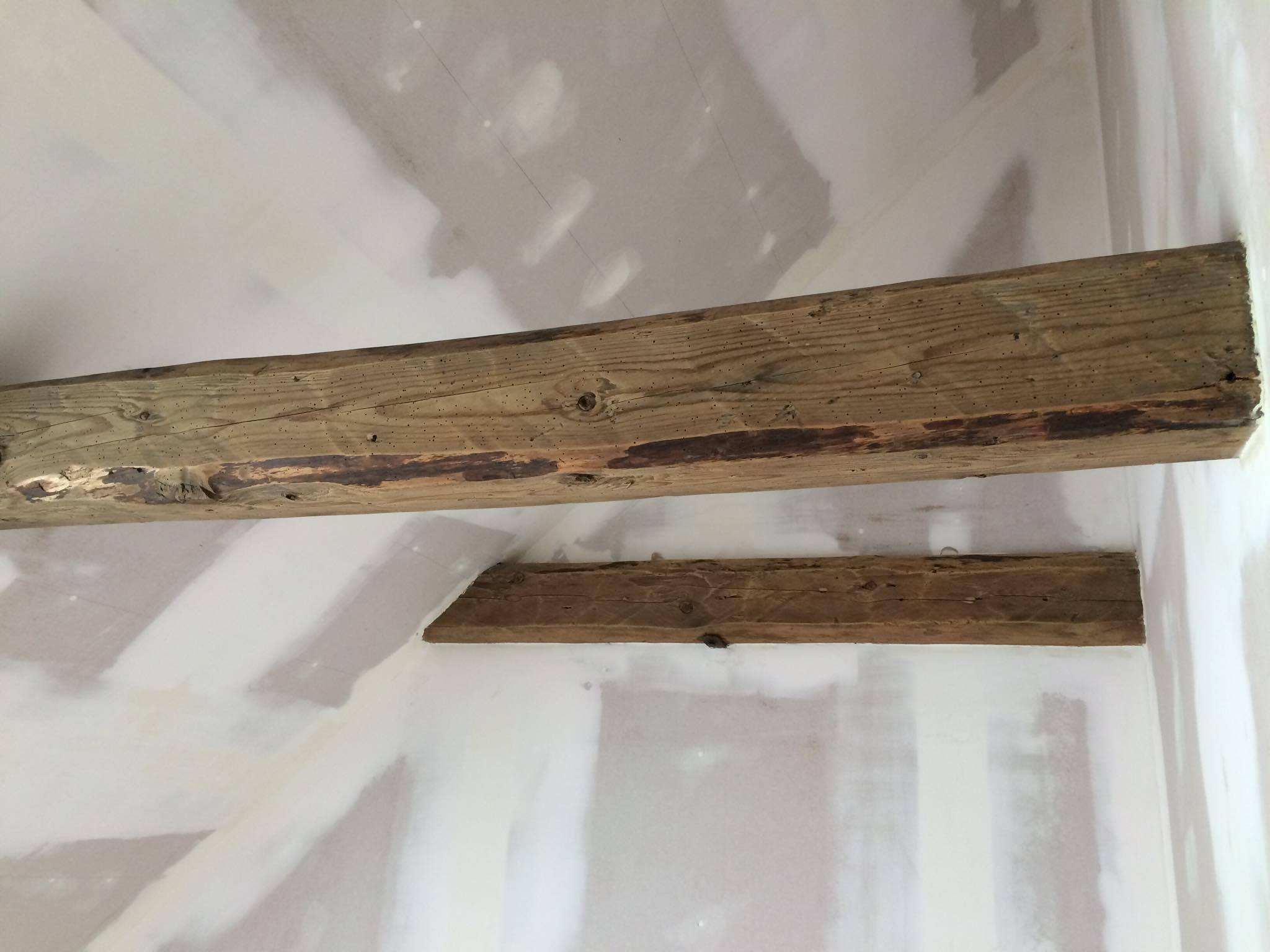

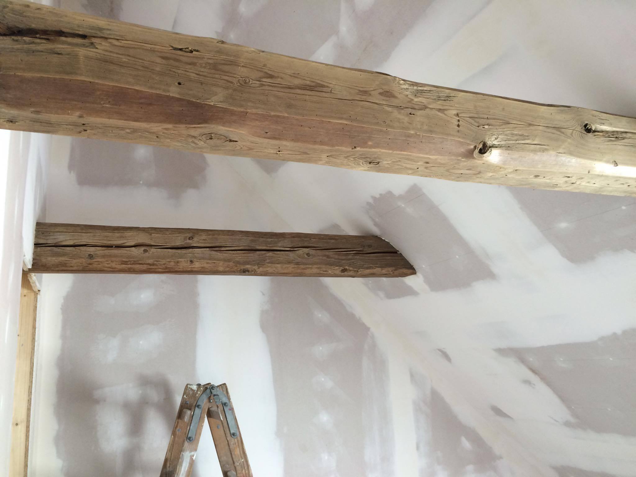

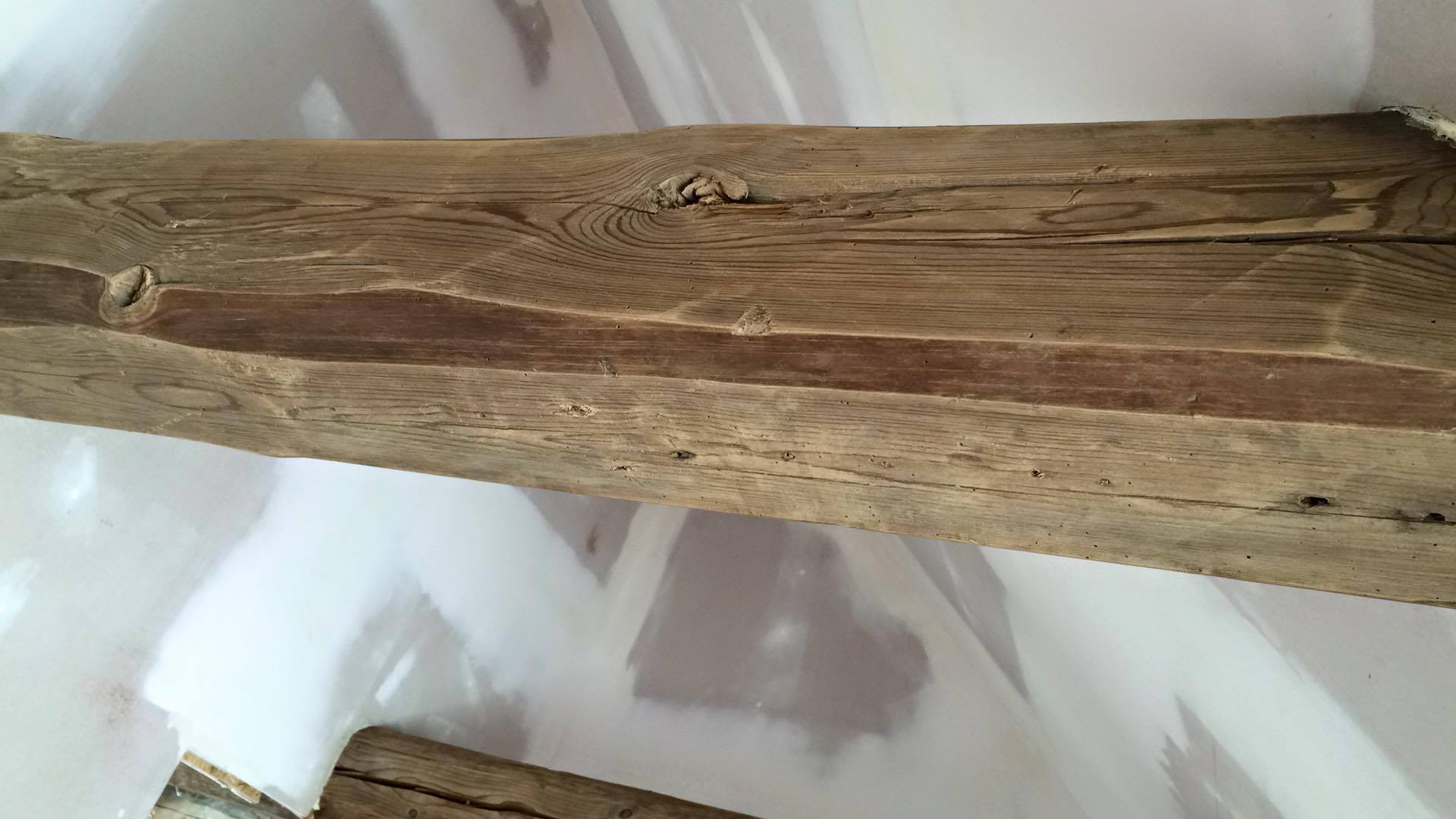

Jeg kunne godt bruge lidt input til behandling af hanebånene på vores 1. sal.
De er slebet helt let med korn 120, vil gerne have det rustikke look, og vasket med grundrens.
Men jeg er i tvivl om den videre behandling!
Skal de blot have en god gang linolie? eller er en gang bejdse det bedste?
Jeg vil anbefale en mat vandbaseret klarlak,der bliver støv m.m.ikke så let hængende.
bh
Det er jo lidt et spørgsmål om du vil ha' dem til at stå.
Ala det stadie de har nu, eller om de skal have en farve, men at man stadig kan se åretegningerne i træet.
Hvis det er det første ville jeg også give dem klar lak, så er de forholdsvis nemme at støve/vaske af som optisana skriver.
Hvis de derimod skal have lidt farve, kan man gå flere veje.
1. bruge spritbejse (lav en test først på andet træ), og efterfølgende let slibning og klar lak til sidst.
2. bruge olie med farvepigmenter, og derefter natur olie, til træet er mættet.
3. lave det meget rustikt, ved at male dem (måske endda med flere lag og farver), og så efter slibe, så træet dukker frem nogle steder, og så slutte af med klar lak.
