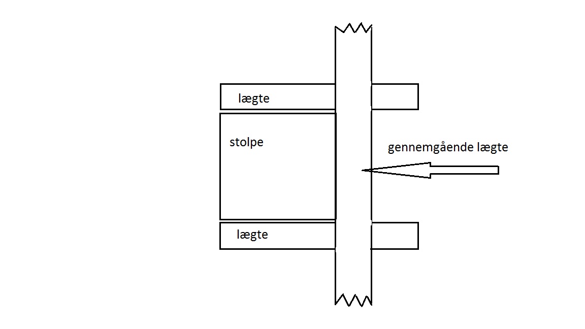

Hvis du ikke kan lave det hak som Fabrin taler om (hvilket er den bedste løsning) så kan du skære 2 stumper lægte til og montere den som kant på tværs, så de bærer lægten.
Så har du flere skrue punkter
Tak for tegning og forslag. syntes dog det virker lidt som en "besværlig" løsning, men ja jeg har da alle materialerne så...
Men konklussionen fornemmer jeg næsten er at 5 skruer (6*100) ikke er nok i det lange løb og jeg så enten må ud efter franske skruer eller bolt/møtrik?

Det er nu ikke så besværligt som det ser ud. Du skruer lægten på stolpen i den højde du ønsker, og så bagefter skruer du de 2 stumper på, neden under. Så kan du skrue fra flere sider og dermed lave noget der er meget stift.
